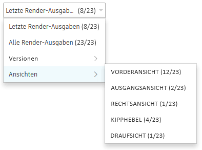

Filtern von Render-Ausgaben auf Grundlage des Typs
Wechseln zwischen Ansichtstypen
Verwenden Sie die Dropdown-Liste Render-Ausgaben, um zwischen verschiedenen Ansichtstypen zu wechseln:
Letzte Render-Ausgaben zeigt das zuletzt in jeder Kameraansicht gerenderte Bild an.
Alle Render-Ausgaben zeigt alle Render-Ausgaben an, die jemals für die Quelldatei erstellt wurden.
- Versionen zeigt alle Render-Ausgaben einer bestimmten Version der von Ihnen gerenderten Quelldatei an. Eine Version ist der Status der Quelldatei zu dem Zeitpunkt, an dem die Render-Ausgaben erstellt wurden. Beispiel:
- Wenn Sie in Revit auf Rendering starten klicken, wird eine neue Version erstellt und gerendert. Wenn Sie zu einem späteren Zeitpunkt zu Revit zurückkehren, Änderungen vornehmen und anschließend erneut rendern, wird eine zweite Version erstellt usw.
- Wenn Sie eine DWG-Datei mit demselben Namen wie eine bereits hochgeladene DWG-Datei hochladen, wird für dieses Projekt eine neue Version erstellt. Mithilfe von Versionen können Sie bestimmte Renderings aus einer bestimmten Phase der Entwicklung eines Modells ansehen.
Ansichten zeigt alle Render-Ausgaben einer bestimmten Kameraansicht an, unabhängig davon, aus welcher Version sie gerendert wurden.
