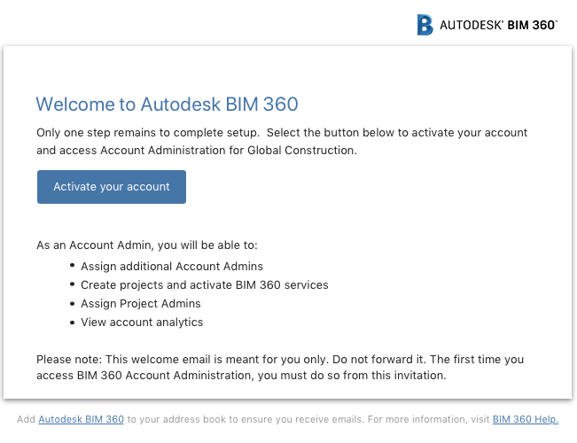

Wenn Sie der erste Kontoadministrator sind, erhalten Sie eine Begrüßungs-E-Mail von Autodesk mit einem Link zum Aktivieren Ihres Kontos. Bei dieser E-Mail handelt es sich um den ersten Berührungspunkt zwischen Ihnen und dem Produkt.
So aktivieren Sie Ihr Konto:
  1. Öffnen Sie die Begrüßungs-E-Mail für Autodesk BIM 360.
    Wichtig: Jede Begrüßungs-E-Mail ist nur für eine Person vorgesehen. Sie dürfen sie nicht an andere Benutzer weiterleiten. Wenn Sie keine E-Mail erhalten haben, wenden Sie sich an den BIM 360 Support, um anzufordern diese erneut zu senden.
  2. Klicken Sie auf Aktivieren Ihres Kontos.
