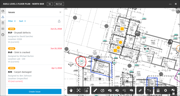

Zeigen Sie Mängel auf Dokument- oder Modell-Ebene an
Zeigen Sie eine Liste der zu einem Dokument oder Modells gehörigen Mängel an.
  1. Öffnen Sie ein 2D-Dokument oder ein 3D-Modell und wählen Sie Mängel . Sie können auch auf der Startseite im Werkzeugkasten Mängel wählen.
  2. Die Liste aller verfügbaren Mängel in einem Dokument oder einem Modell wird angezeigt.
  3. Um einen Filter anzuwenden, um eine bestimmte Gruppe von Mängeln anzeigen, wählen Sie ein oder mehrere Filterkriterien aus der Dropdown-Liste Filter, und klicken Sie auf Anwenden.
  4. Tipp: Mängel können nach Status, Ersteller, Beauftragten, Erstellungsdatum und Fälligkeitsdatum gefiltert werden.
  5. Um die Reihenfolge der Mängel in der Liste zu ändern, wählen Sie aus der Dropdown-Liste Sortieren das gewünschte Kriterium aus. Bei dem Sortierungsbefehl kann es sich um einen der folgenden handeln:
    • Erstellungsdatum (Neu bis Alt oder Alt bis Neu)
    • Status (Entwurf bis Geschlossen oder Geschlossen bis Entwurf)
    • Fälligkeitsdatum (Neu bis Alt oder Alt bis Neu)
    • Titel (A-Z oder Z-A)
  6. Klicken Sie auf einen Mangel, um Details, Anhänge und Aktivitäten dieses Mangels anzuzeigen.

Dokument- oder modellbasierten Mangel erstellen
Anmerkung: Nur Ersteller des Mangels oder Projektadministratoren können diesen schließen.
  1. Öffnen Sie ein 2D-Dokument oder ein 3D-Modell und wählen Sie Mängel.
  2. Klicken Sie unten links im Bereich Mängel auf Mangel erstellen.
  3. Klicken Sie auf eine Stelle, um den Pin des Mangels zu platzieren. Eine Reißzwecke stellt einen Mangel dar. Ziehen Sie den Pin des Mangels an die gewünschte Stelle.
  4. Geben Sie die den Status des Mangels an und einen Titel ein.
    Tipp: Beim Erstellen von Mängel, können Sie den Mangel-Status als Entwurf einstellen, bevor Sie den Mangel speichern. Wenn ein Mangel zugewiesen werden soll, legen Sie den Wert Offen für den Mangel fest.
  5. Sie können optional eine Beschreibung und den Beauftragten, Ort und Fälligkeitsdatum angeben.
    Tipp: Unter Zugewiesen an können Sie Zuweisungen nach Benutzern, Rollen oder Firmen vornehmen. Die betreffenden Mitarbeiter erhalten eine E-Mail-Benachrichtigung mit einem Link zu dem Mangel.
  6. Standardmäßig ist der Status eines neu erstellten Mangels auf „Offen“ festgelegt.
    Anmerkung: Mängel im Entwurfsmodus können nur von den Benutzern, die sie erstellt haben, oder von Projektadministratoren angezeigt werden.
  7. Klicken Sie auf "Erstellen".
