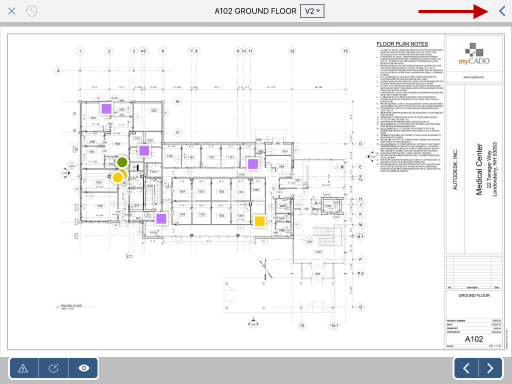

  1. Öffnen Sie ein 2D-Dokument und wählen Sie Hinzufügen RFI.
  2. Um eine Liste der zu diesem Dokument gehörigen RFIs anzuzeigen, tippen Sie zuerst auf die Dropdown-Liste, wie hier gezeigt:
  3. Tippen Sie im Werkzeugkasten auf RFIs tippen Sie auf eine RFI und nehmen Sie die erforderlichen Änderungen vor.
  4. Um die RFI neu zuzuweisen, tippen Sie auf Zugewiesen , um ein Mitglied auszuwählen.
