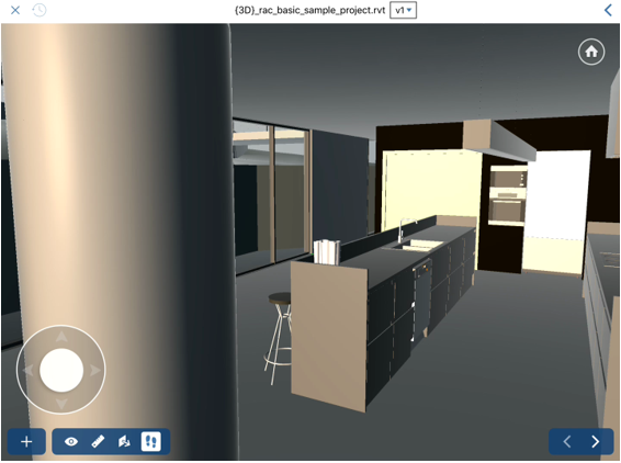

In der BIM 360 Docs Mobile-App können Sie mithilfe einer Kombination aus Gesten und Werkzeugen auf dem Bildschirm die Modelle untersuchen, Objekte auswählen und BIM-Daten anzeigen.
Vergrößern. Finger spreizen
Verkleinern. Finger zusammenziehen
Modell umkreisen. Ziehen mit einem Finger
Nach oben oder unten blicken. 2D-Navigation und Ziehen
Objekt auswählen und einzoomen. Doppeltippen auf
Pan. Ziehen mit zwei Fingern
2D-Navigation Tippen Sie auf Navigation und verwenden Sie den Joystick zum Navigieren.
Home. Tippen Sie auf Home, um zur vorgegebenen Startansicht zurückkehren.
