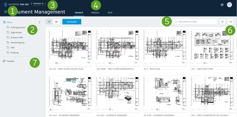

Info zur Benutzeroberfläche
Machen Sie sich mit der Benutzeroberfläche vertraut, damit Sie produktiver arbeiten und Ihren Arbeitsablauf optimieren können.
In diesem Abschnitt erhalten Sie Informationen zur Navigation in der Benutzeroberfläche, um produktiver arbeiten und Ihren Arbeitsablauf optimieren zu können.
  1. Modulauswahl. Verwenden Sie zum Auswählen die Module Document Management, Projektverwaltung und Kontoverwaltung. Projektadministratoren können Mitglieder einladen und Berechtigungen für Ordner einrichten. Weitere Informationen finden Sie unter Projektverwaltung.
  2. Pläne. Verwenden Sie dies zum Verwalten, Publizieren und Prüfen des aktuellen Satzes von Konstruktionsdokumenten in 2D und 3D. Dies ist das digitale Gegenstück zu den ausgedruckten Vertragszeichnungen für das Projekt.
  3. Projektauswahl. Wählen Sie in der Dropdown-Liste ein Projekt aus.
  4. Navigation. Sie können Registerkarten für Projektordner, Mängel oder RFIs wählen.
  5. Dokumentsuche. Suchen Sie in beliebigen Ordnern und ihren Unterordnern nach Dokumenten und Dateien.
  6. Publikationsprotokoll. Sie können Ihre Projektdokumente in der Vorschau anzeigen und publizieren.
  7. Dateien. Zum Verwalten beliebiger Projektdokumente, darunter Entwurfsdaten und alle anderen Dokumenttypen. Dazu gehören beispielsweise Fotos, Berichte, Bauteillisten, Budgets, Anforderungen und Dokumente.
