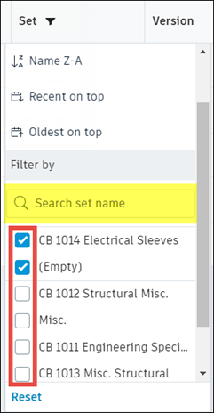

Filtern nach Sätzen
  1. Wählen Sie in der Listenansicht ein Dokument aus dem Ordner Pläne aus.
  2. Klicken Sie in der Tabelle auf die Kopfzeile.
  3. Geben Sie im Suchfeld den Namen des Satzes an, für die Sie Dokumente anzeigen lassen wollen.
    Tipp: Sie können auch das Kontrollkästchen neben dem gewünschten Satz oder Sätzen aktivieren, um die benötigten Dokumente schnell zu finden.
