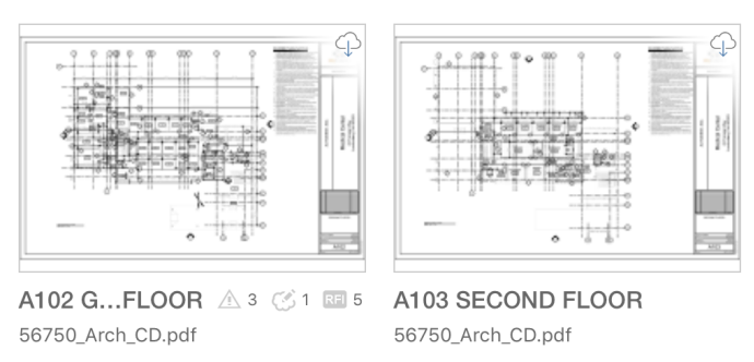

  1. Tippen Sie in den Miniaturansichten auf ein Dokument mit RFIs. In diesem Beispiel sind fünf RFIs für den Plan A102 für das Erdgeschoss vorhanden, wie am RFI-Symbol und der Zahl zu erkennen ist.

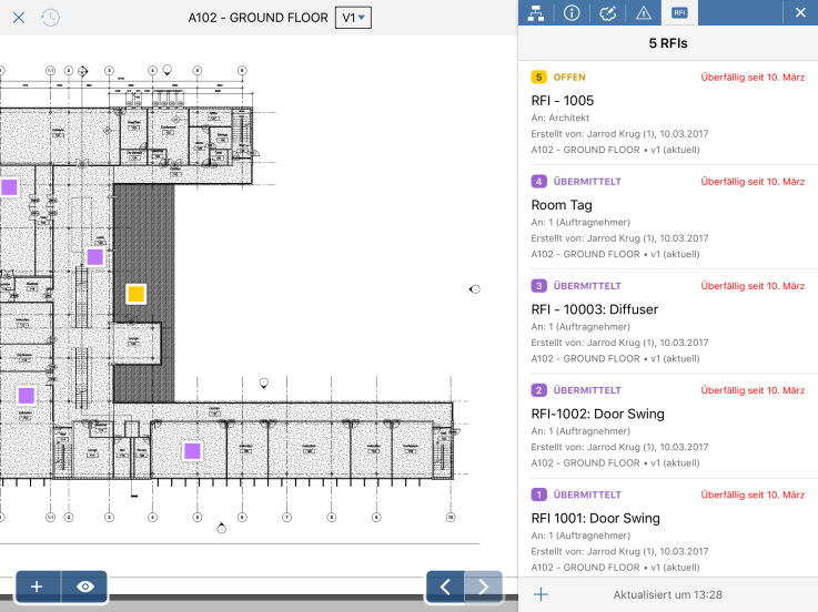

  2. Um eine Liste der zu einem Dokument gehörigen RFIs anzuzeigen, tippen Sie zuerst auf die Dropdown-Liste, wie hier gezeigt.
  3. Tippen Sie im Werkzeugkasten auf RFIs. Die Liste zeigt Status, Beauftragten, Ersteller, Standort, Version und Fälligkeitsdatum. Tippen Sie auf eine RFI in der Liste, um sie für die Anzeige zu öffnen.
