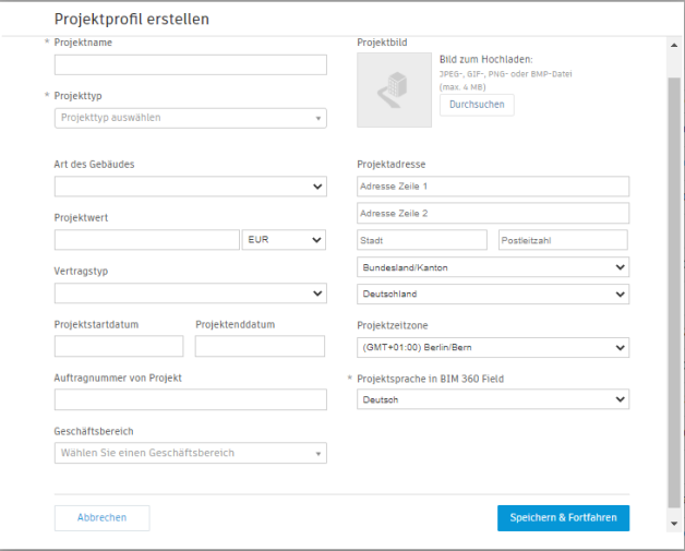

Projekt erstellen
  1. Klicken Sie im Modul Account Admin auf die Registerkarte Projekt.
  2. Klicken Sie auf Hinzufügen.
  3. Geben Sie im Dialogfeld Projektprofil erstellen den Projektnamen und die Projektinformationen ein. Erforderliche Felder sind mit einem Sternchen gekennzeichnet. Manche der Felder, wie zum Beispiel die Start- und Enddaten, werden für Berichte und Analysen zu Firmen genutzt, um sicherzustellen, dass alle Teammitglieder Zugang zu einheitlichen Projektinformationen in allen Arbeitsabläufen haben.
  4. Wählen Sie eine Sprache aus der BIM 360 Field Dropdown-Liste Sprache.
  5. Klicken Sie auf Speichern & Fortfahren, um das Projekt zu erstellen und die Seite Projektdienste anzuzeigen.
