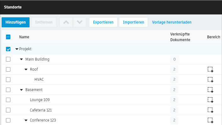

- Erstellen Sie die Standorthierarchie für Ihr Projekt.
Erstellen Sie die Hierarchie mit den folgenden Methoden:
- Wählen Sie einen Standort in der Hierarchie aus, und klicken Sie auf Hinzufügen, um einen untergeordneten Standort zu erstellen.
- Sie können mithilfe der Pfeile Elemente in der Hierarchie nach oben und unten verschieben.
- Sie können die gesamte Hierarchie aus einer Excel-Tabelle importieren.
Anmerkung: Unter Verknüpfte Dokumente wird angezeigt, wie viele Dokumente mit den einzelnen Standorten verknüpft wurden. Das Symbol
unter Bereich zeigt an, dass der Bereich definiert wurde.

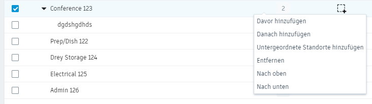

Weitere Optionen im Menü Standort
Klicken Sie auf das Menü Mehr, um weitere Optionen anzuzeigen.
- Davor hinzufügen: Fügt einen Standort vor dem ausgewählten Standort auf derselben Ebene hinzu.
- Danach hinzufügen: Fügt einen Standort nach dem ausgewählten Standort auf derselben Ebene hinzu.
- Untergeordnete Standorte hinzufügen: Fügt einen Standort unterhalb des ausgewählten Standorts hinzu.
- Entfernen: Entfernt den ausgewählten Standort.
- Nach oben: Verschiebt den ausgewählten Standort nach oben.
- Nach unten: Verschiebt den ausgewählten Standort nach unten.
