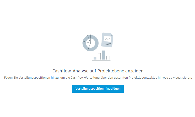

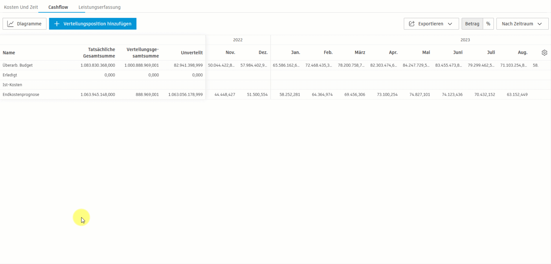

  1. Wechseln Sie zur Unterregisterkarte Cashflow auf der Registerkarte Prognose.

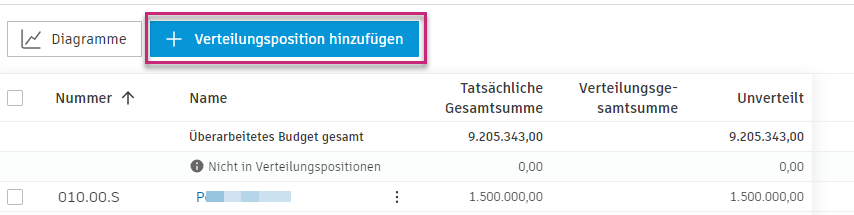

  2. Wenn noch keine Verteilungspositionen erstellt wurden, wird Verteilungsposition hinzufügen hier angezeigt:
    Schaltfläche Verteilungsposition hinzufügen
    Wenn jedoch Positionen vorhanden sind, wird die Schaltfläche Verteilungsposition hinzufügen oben angezeigt:

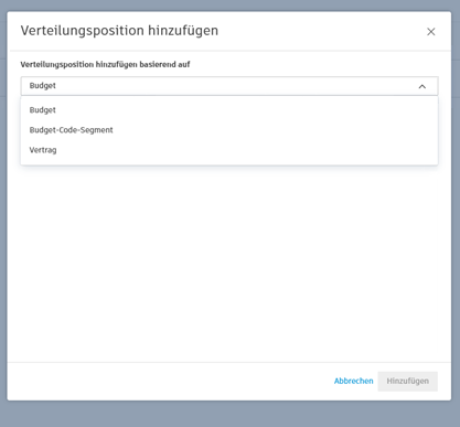

  3. Jetzt können Sie wählen, worauf eine Verteilungsposition basieren soll: Budget, Budget-Code-Segment oder Vertrag.
    Fensteroptionen für die Verteilung
  4. Wählen Sie Verteilungspositionen aus, und klicken Sie auf Hinzufügen.

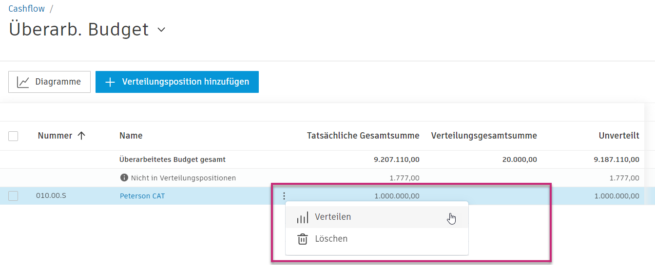

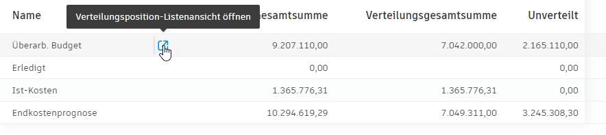

  2. Öffnen Sie die Listenansicht der Verteilungsposition von Überarbeitetes Budget oder Endkostenprognose. In unserem Szenario haben wir auf Überarbeitetes Budget geklickt. Die Detailansicht von Überarb. Budget wird geöffnet. Wenn der Projektadministrator die Budget-Prognose zulässt, sehen Sie hier die Prognose für das endgültige Budget.
    Verteilungsposition-Listenansicht öffnen

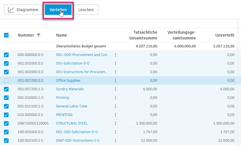

  3. Sie sehen die Liste der Verteilungspositionen. Klicken Sie auf das Menü Mehr Symbol Menü Mehr neben der Position, für die Sie eine Verteilung erstellen möchten.
    Option Verteilen

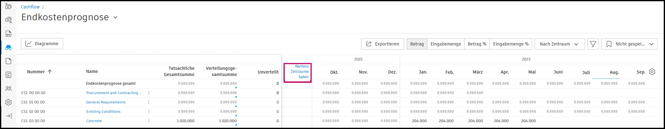

Die Verteilung wird erstellt. Sie sehen die Tabelle mit der erstellten Verteilung, unterteilt in Monate und Jahre, und Sie können mehr Zeiträume laden, falls verfügbar.
Option Weitere Zeiträume laden
Sie können Datumsangaben bei Bedarf überschreiben.

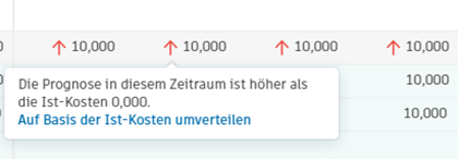

Wenn Sie Ist-Kosten haben: Wenn der Wert eines bestimmten Zeitraums auf der Kurve Endkostenprognose (oder Prognose für endgültiges Budget) nicht mit dem entsprechenden Zeitraum auf der Kurve Ist-Kosten übereinstimmt, wird ein Indikator in der Verteilungsposition-Listenansicht angezeigt.
Indikator für Prognoseanpassungen

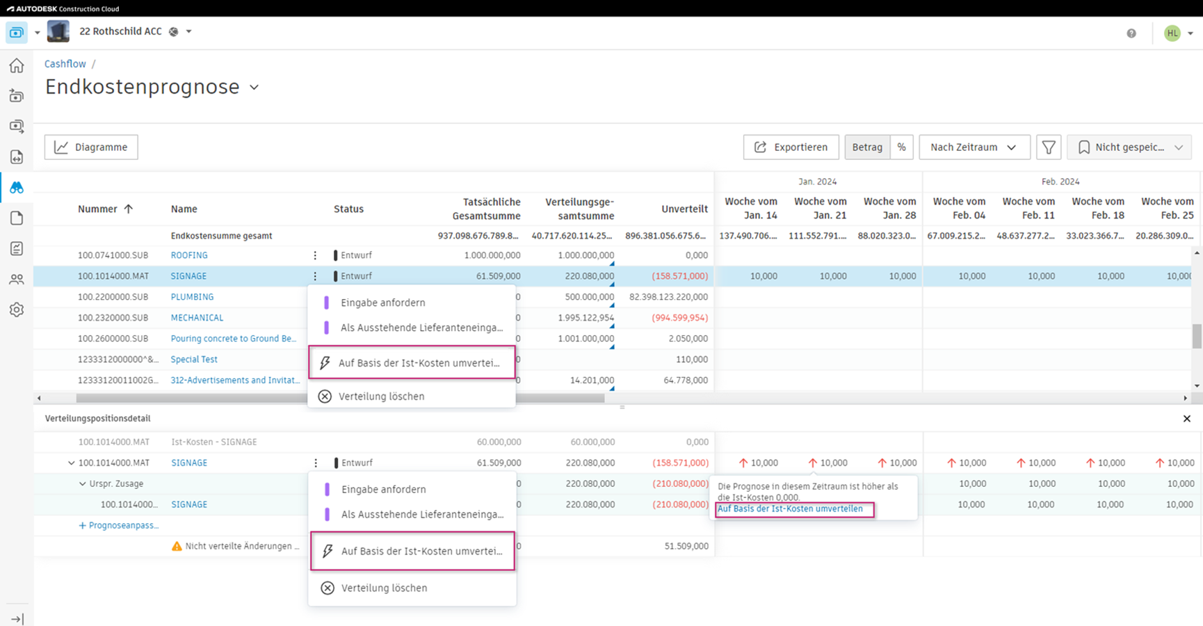

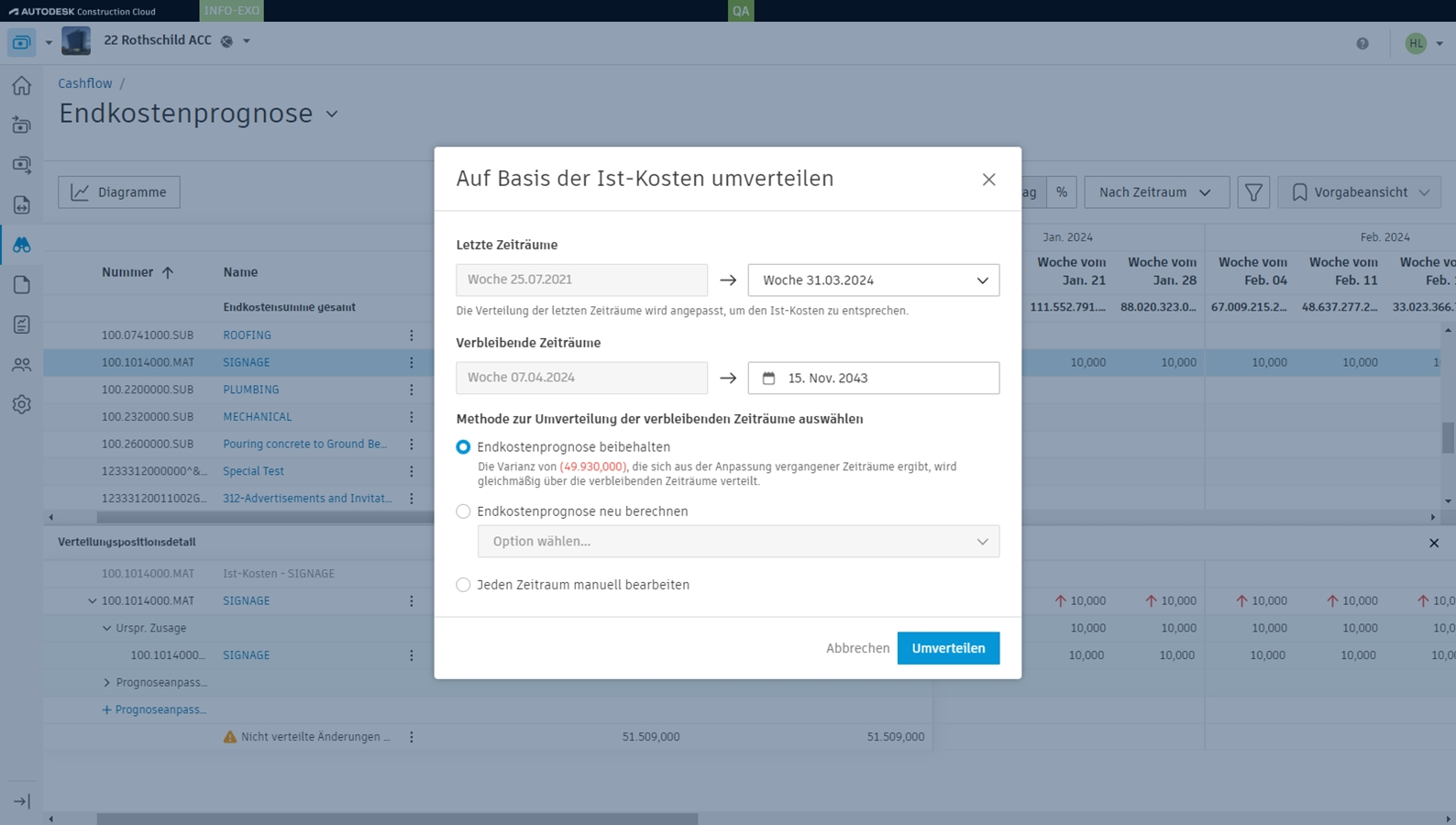

Neuverteilung wird gestartet: Wählen Sie Umverteilen aus dem Kontextmenü, um das Dialogfeld Umverteilung zu öffnen.
Ein Kontextmenü bietet die Option Auf Basis der Ist-Kosten umverteilen.
Optionen für die Umverteilung
Das Dialogfeld Umverteilung zeigt verschiedene Optionen an, je nachdem, ob Sie Ist-Kosten haben:
Schalter Aktuelle Ist-Kosten für vergangene Zeiträume verwenden:
Wenn der Schalter aktiviert ist und die Ist-Kosten vorhanden sind, werden drei Optionen für den Umgang mit verbleibenden Zeiträumen angezeigt:

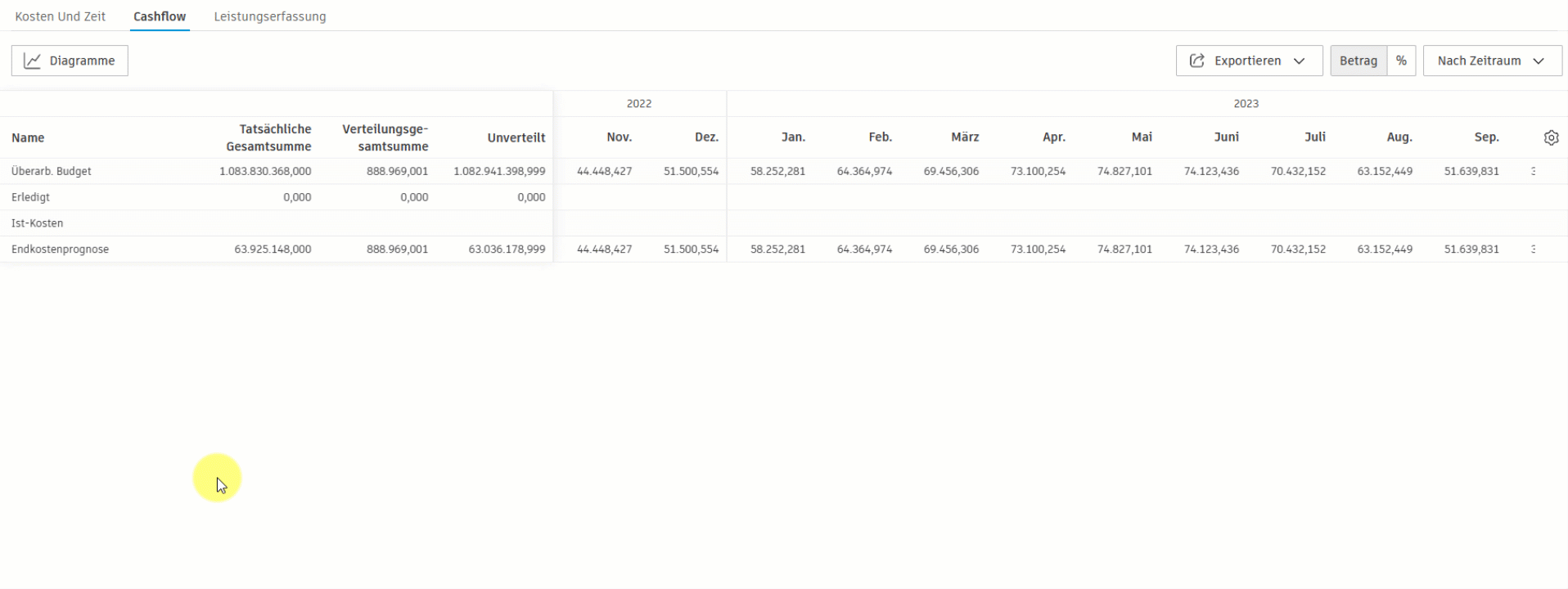

Hier sehen Sie eine Demo der automatisierten Prognoseanpassungen:

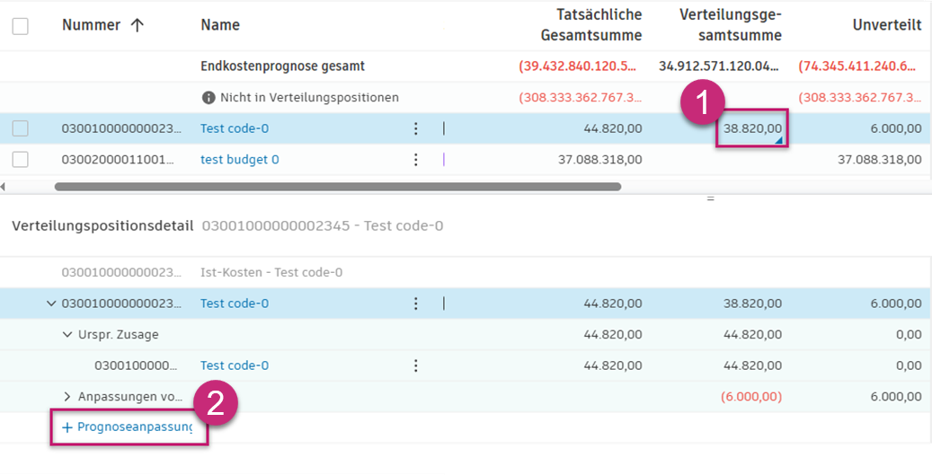

Erstellen von Prognoseanpassungen
Neben automatisierten Prognoseanpassungen können Sie Anpassungen auch manuell vornehmen.
In unserem Szenario passen wir Endkostenprognose an Neues PM-Budget für Geschäftsreisen an. Gehen Sie wie folgt vor:
  1. Klicken Sie auf das blaue Dreieck in der Verteilungsgesamtsumme.
  2. Wählen Sie Prognoseanpassung hinzufügen in der Flyout-Gruppe.
    Arbeitsablauf für Prognoseanpassungen hinzufügen
  3. Wählen Sie im neuen Fenster ein Budget aus, zu dem eine Prognoseanpassung hinzugefügt werden soll.
  4. Klicken Sie auf Hinzufügen.

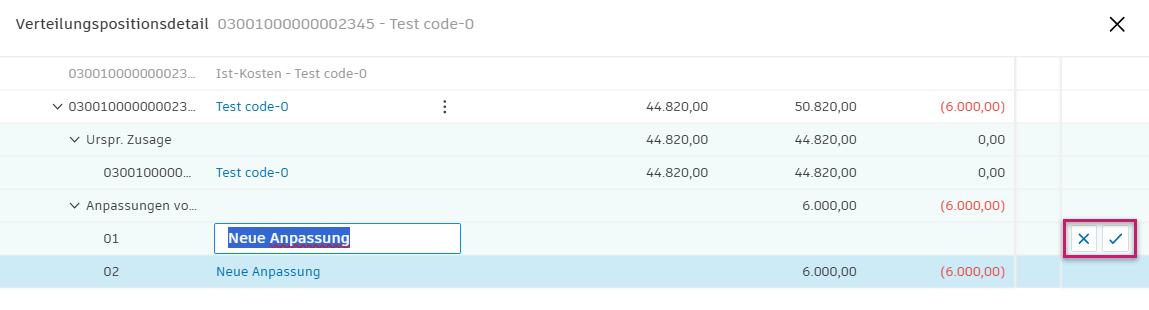

  5. Benennen Sie die neue Anpassung, und genehmigen Sie sie.
    Prognoseanpassung genehmigen
Öffnen Sie dazu die Detailansicht der Verteilungsposition von Neues PM-Budget für Geschäftsreisen, und bearbeiten Sie die Werte in den relevanten Zeiträumen.
Sie können Prognoseanpassungen auf die gleiche Weise in Überarb. Budget (oder Prognose für endgültiges Budget, wenn Budget-Prognose aktiviert ist) und Endkostenprognose hinzufügen.
Tipp: Nachdem Sie Prognoseanpassungen erstellt haben, können Sie daraus potenzielle Änderungsaufträge generieren, um weitere Budgetänderungen anzufordern, oder daraus Budget-Übertragungen erstellen, um Geldbeträge zwischen Budgetelementen zu verschieben.

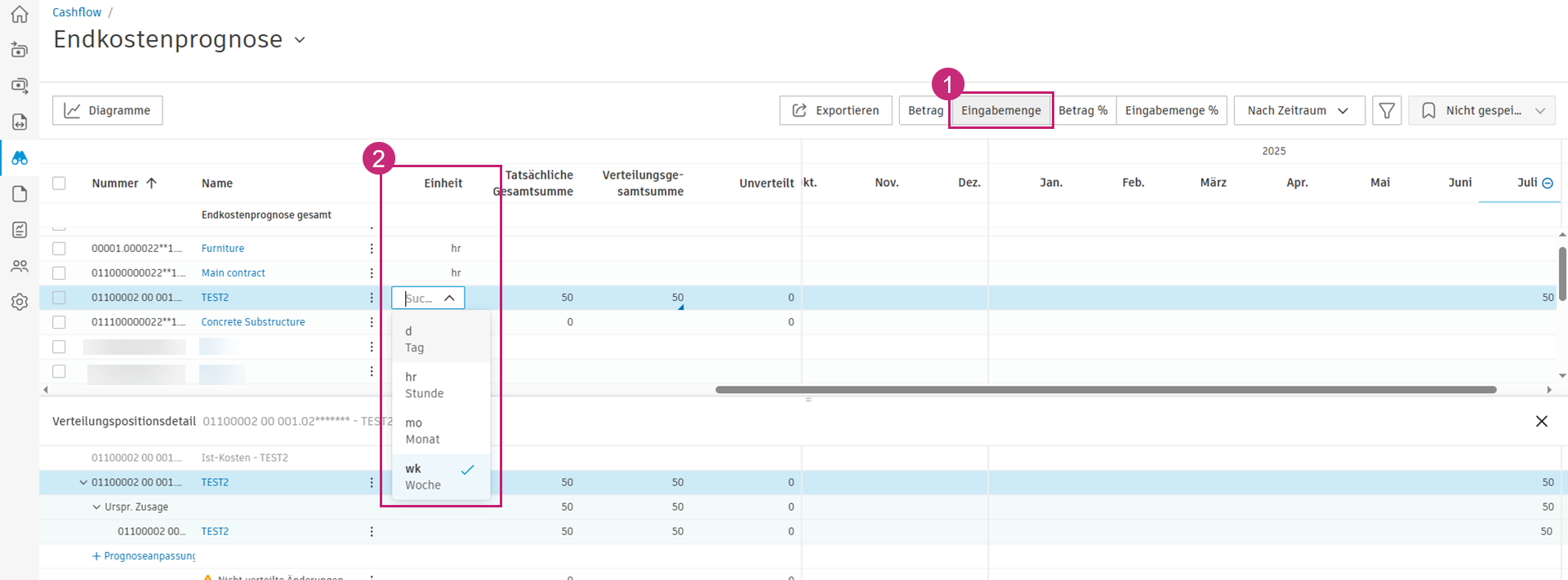

  1. Ansichten umschalten: Wechseln Sie mithilfe der Umschaltfläche zwischen den Ansichten Betrag und Eingabemenge.
    • Ansicht Betrag: Zeigt Dollarwerte und Prozentsätze an.
    • Ansicht Eingabemenge: Zeigt Mengen und Prozentsätze an.
  2. Arbeiten mit der Spalte Einheit: In der Mengenansicht wird eine Spalte Einheit mit folgenden Angaben angezeigt:
    • Budget-Positionen: Die ursprüngliche Einheit des Budgets (Stunden, Tage und mehr).
    • Segment-/Vertragspositionen: Zeigt Stunden an.

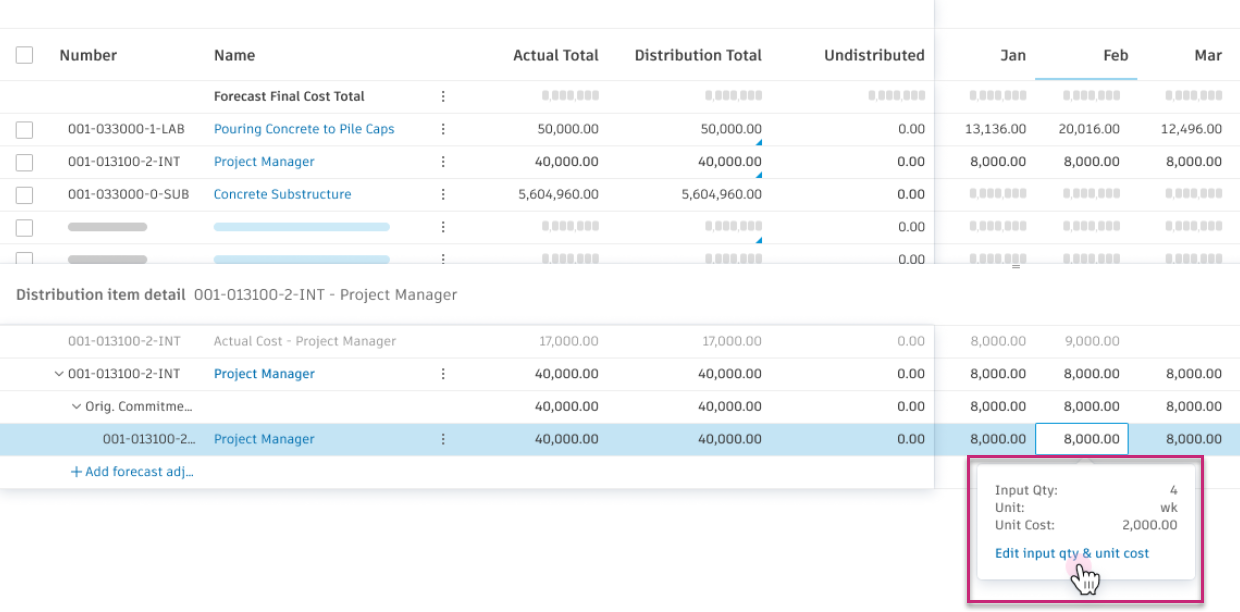

  2. Auf Basis der Ist-Kosten umverteilen: Wenn Sie Beträge basierend auf Ist-Kosten umverteilen, verteilt das System die Mengen ebenfalls proportional um, sodass Ihre Mengenprognosen an den tatsächlichen Fortschritt angepasst bleiben.

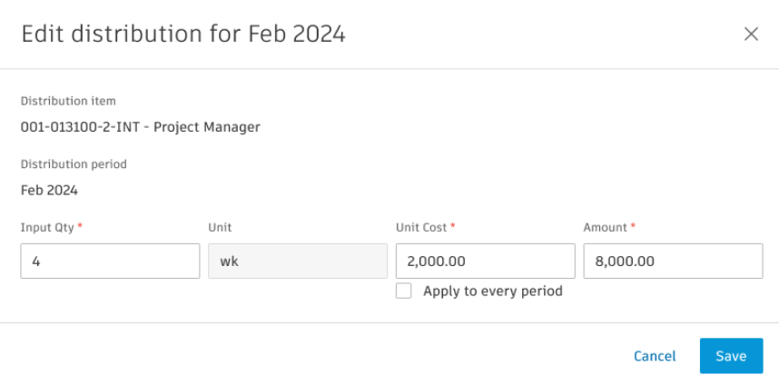

  3. Ändern Sie die Menge und die Einheitskosten pro Zeitraum nachdem die Prognoseanpassung hinzugefügt wurde. Gehen Sie dazu in der konsolidierten Ansicht wie folgt vor:
    1. Klicken Sie auf Eingabemenge und Einheitskosten bearbeiten.
    Bearbeiten der Eingabemenge
    1. Bearbeiten Sie die Verteilung.
    Bearbeiten der Verteilung
Anmerkung: Wenn ein Budget keine ursprünglichen Mengeninformationen enthält und nicht zeitbasiert ist, werden in der Mengenverteilung leere Werte angezeigt. Dies ist bei Pauschalverträgen oder Materialbudgets ohne Einheitenaufschlüsselungen normal.
Vorgabeeinheiten und deren Änderung
Das System wählt automatisch die entsprechenden Einheiten aus:
Bei zeitbasierten Verteilungen können Sie zwischen verschiedenen Zeiteinheiten wechseln: Std. (Stunden), T (Tage), W (Wochen), Mo (Monate).
Das System rechnet Mengen automatisch um, wenn Sie Einheiten ändern (Beispiel: 40 Stunden werden zu 1 Woche).

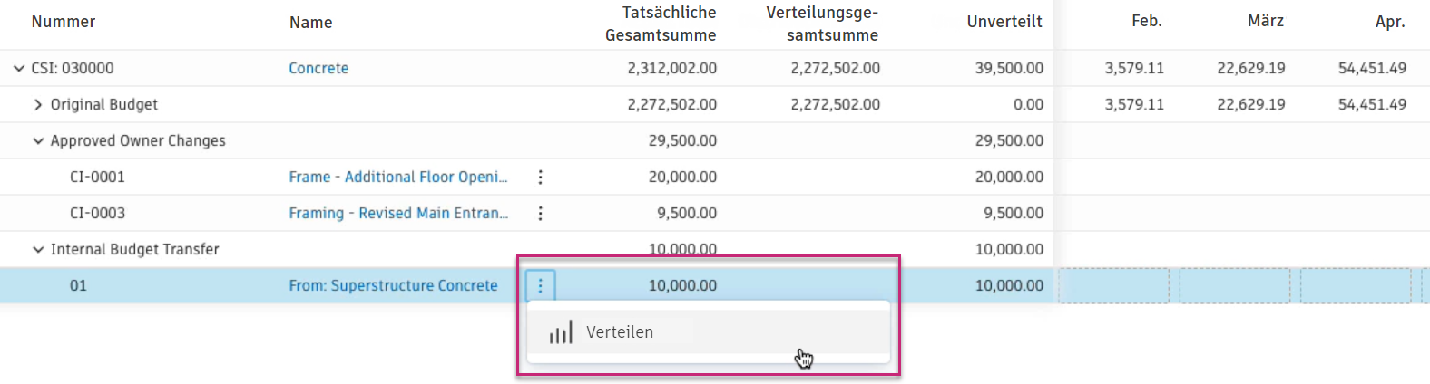

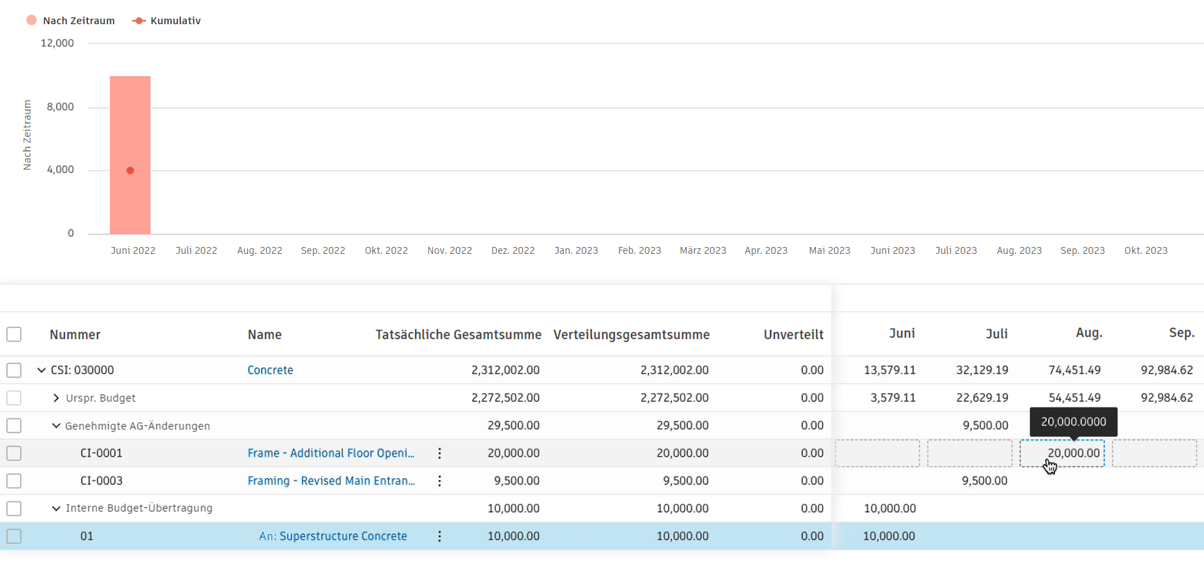

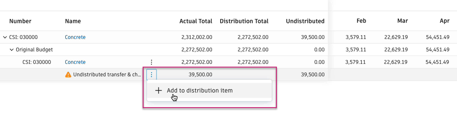

Die Spalte Unverteilt enthält Informationen zu eventuellen Unterschieden zwischen dem Betrag in der Budgetansicht und dem aktuell verteilten Betrag. Wenn Sie das Menü Mehr Symbol Menü Mehr neben der Position mit einem orangefarbenen Dreieck auswählen, können Sie unverteilte Positionen für Änderungsaufträge oder Übertragungen hinzufügen, sodass sie separat von der ursprünglichen Arbeit verteilt werden können.
Hinzufügen zu Verteilungsposition
Nach dem Hinzufügen zur Verteilungsposition wird die Detailansicht angezeigt:
Ansicht Unverteilte Positionen
Sie können diese Positionen mithilfe der vordefinierten Kurven oder manuell verteilen.
Manuelle Verteilung

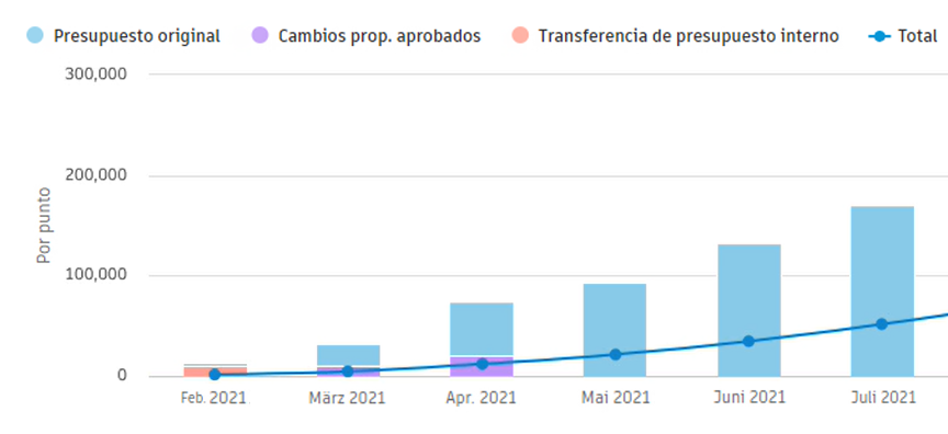

Die Beträge für Genehmigte AG-Änderungen und Interne Budget-Übertragung werden im Diagramm in unterschiedlichen Farben angezeigt.
Tabelle mit verschiedenen Farben

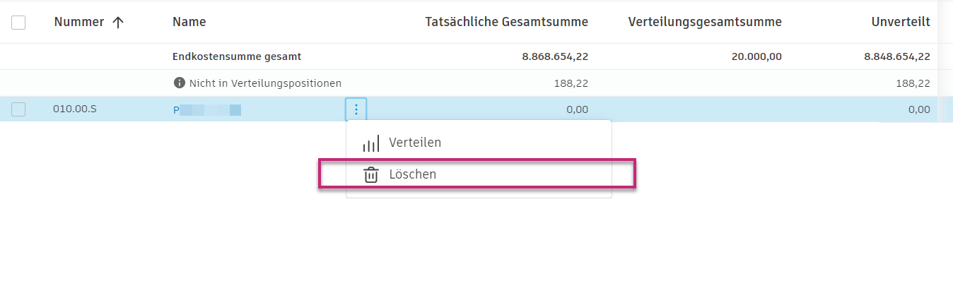

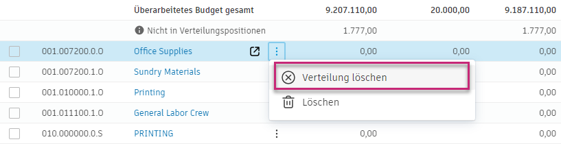

Löschen einer Verteilung
Klicken Sie auf das Menü Mehr Symbol Menü Mehr neben einer Verteilungsposition, und wählen Sie Verteilung löschen aus, um eine Verteilung zu löschen.
Option Verteilung löschen
Löschen einer Verteilungsposition
Klicken Sie auf das Menü Mehr Symbol Menü Mehr, und wählen Sie dann Löschen aus, um eine Verteilungsposition zu löschen. Um mehrere Verteilungspositionen zu löschen, aktivieren Sie die Kontrollkästchen neben den zu löschenden Positionen und klicken dann auf Löschen.
In beiden Fällen werden Sie aufgefordert, den Vorgang zu bestätigen.

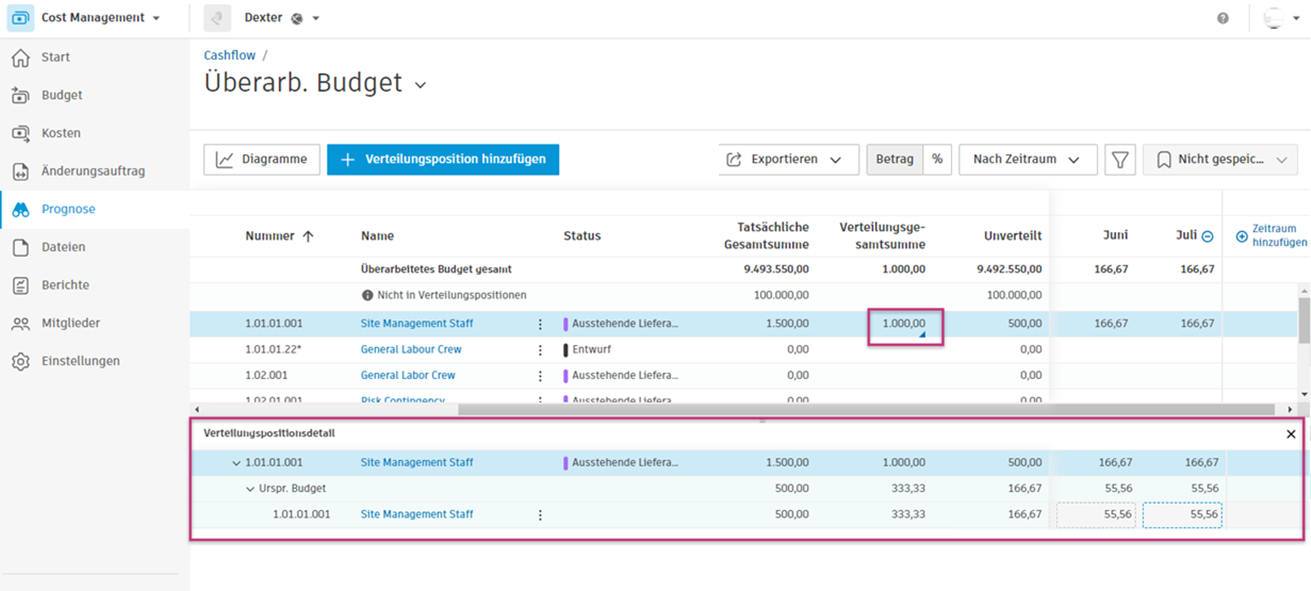

Sie können die Details einer Verteilungsposition in der Liste anzeigen und bearbeiten sowie den Cashflow-Kontext anderer Verteilungspositionen ansehen, indem Sie diese Details in einer Untertabelle anzeigen.
So zeigen Sie Verteilungspositionsdetails in einer Untertabelle in der Listenansicht an
  1. Wählen Sie eine Verteilungsgesamtsumme mit einem blauen Dreiecksindikator aus, um die Untertabelle zu erweitern.
    Konsolidierte Cashflow-Ansicht
  2. Sie können jetzt die Details einer Position bearbeiten und andere Positionen anzeigen.
