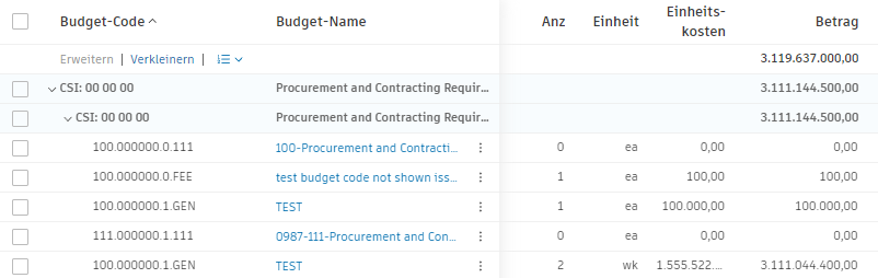

Protokollierungselemente werden aus einem Budget erstellt. Um mit dem Arbeitsablauf zur Leistungserfassung zu arbeiten, müssen Sie ein Budget mit den definierten Budget-Code-Segmenten hinzufügen. Fügen Sie Einheit, Menge, Einheitskosten und die Höhe des Budgets hinzu, für das Sie die Verfolgung durchführen möchten.

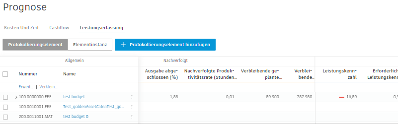

Wählen Sie die Registerkarte Prognose in Cost Management.
Wechseln Sie zur Registerkarte Leistungserfassung.

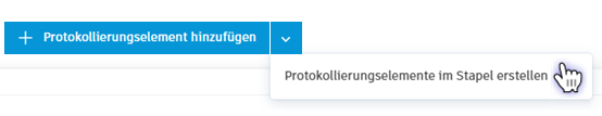

Wählen Sie Protokollierungselement hinzufügen oder Protokollierungselemente im Stapel erstellen aus dem Dropdown-Menü aus.
Suchen Sie nach dem Budget-Code, und wählen Sie die Budgets aus, die Sie verfolgen möchten.
Das ausgewählte Budget wird als Protokollierungselement mit einer automatisch zugewiesenen Instanz hinzugefügt, auf der Sie die Ein- und Ausgaben planen und die tatsächlichen Werte nachverfolgen können, um zu sehen, wie gut Ihre Personal agiert.

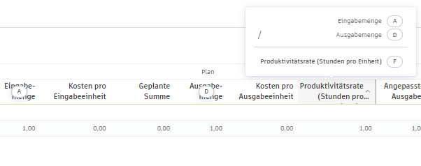

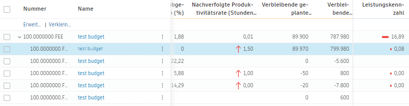

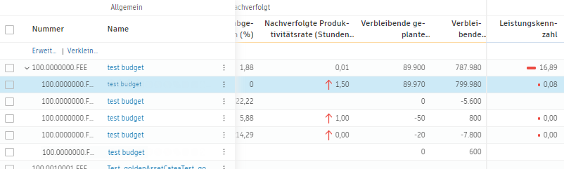

Jedes Mal, wenn Sie die Instanz eines Protokollierungselements mit aktuellen Werten aktualisieren, können Sie die Änderungen in der Tabelle Leistungserfassung sehen. In der Tabelle können Sie die Beziehung zwischen geplanter und verfolgter Leistung in drei Ansichten überwachen, die Sie je nach Art der Arbeit ändern können:
Die ersten beiden sind detaillierter, wohingegen die Ansicht Leistungszusammenfassung die vereinfachten Daten zeigt:
Sie können sehen, ob Ihr Team auf der Baustelle Folgendes ist:
Beispiel: Die geplante Produktivitätsrate beträgt drei Stunden pro Installation eines Fensters. Wenn die nachverfolgte Produktivitätsrate zwei Stunden pro Fenster beträgt, ist das Verhältnis größer als 1 - Ihr Team übertrifft die Erwartungen.
In der Spalte Leistungskennzahl wird auch die Fortschrittsanzeige angezeigt, die die Leistung des verfolgten Elements anzeigt. Die Farbe der Fortschrittsanzeige wird durch den Leistungsverhältnis der Instanzen bestimmt. Auch wenn die Fortschrittsanzeige 1.00 anzeigt, kann es vorkommen, dass eine der Instanzen die Erwartungen übertrifft, während andere sie möglicherweise nicht erfüllen. Sie können die Details einsehen, um die tatsächliche Leistung in jeder Instanz anzuzeigen.

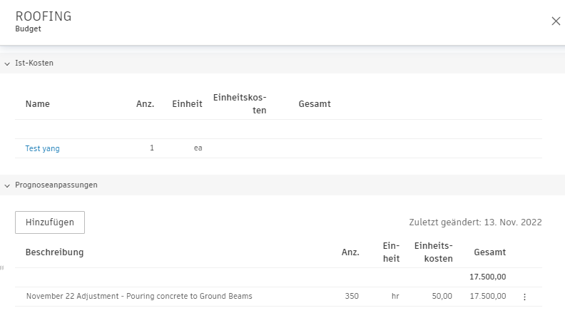

Sie können eine Prognoseanpassung aus einem Protokollierungselement hinzufügen, wenn Sie Probleme in der Leistung sehen und das Budget entsprechend anpassen möchten. So fügen Sie eine Prognoseanpassung hinzu
Wählen Sie das Menü Mehr
neben dem Protokollierungselement aus.
Wählen Sie Prognoseanpassungen aus. Das Fenster Prognoseanpassungen bearbeiten wird angezeigt. Sie können eine dieser beiden Optionen auswählen:
Wenn Sie fertig sind, schließen Sie das Fenster. Anpassungen werden sofort hinzugefügt.
Ihre Prognoseanpassungen sind an verschiedenen Stellen zu sehen, die im Zusammenhang mit dem Budget stehen. Zum Beispiel im Abschnitt Prognoseanpassungen im Bereich Details des Budgets:
