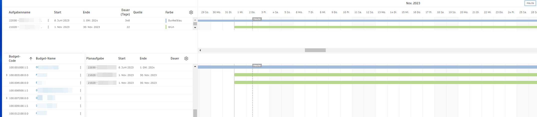

Mit diesem Funktionssatz können Teams wichtige Terminmeilensteine hinzufügen und ihnen Budget-Elemente zuordnen, um ihre Budgets visuell in einer Gantt-Ansicht zu planen.

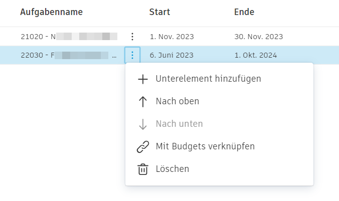

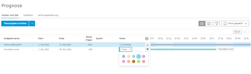

So erstellen Sie eine Planaufgabe
Nachdem die Aufgabe erstellt wurde, verwenden Sie das Menü Mehr
in der Aufgabentabelle, um einen der folgenden Schritte durchzuführen:
Mit dem
können Sie die Sichtbarkeit und Reihenfolge der Spalten in der Tabelle bearbeiten.

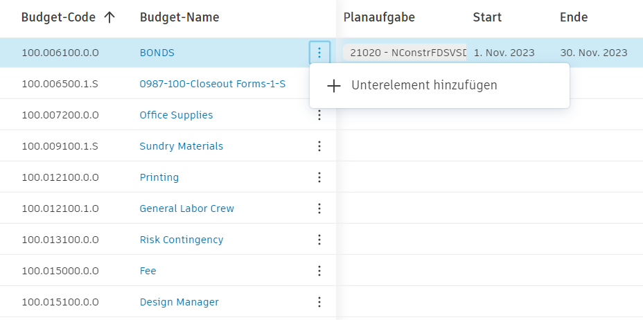

Alle Budget-Elemente werden automatisch in den Budget-Abschnitt unter den Planaufgaben übernommen.
So verknüpfen Sie eine Planaufgabe mit einer Budget-Position
Verwenden Sie das Menü Mehr
in der Budget-Tabelle.
Klicken Sie auf Mit Budgets verknüpfen.
Aktivieren Sie das Kontrollkästchen neben einem oder mehreren Budget-Elementen, die verknüpft werden sollen.
Nach der Verknüpfung ist die Balkenfarbe der Aufgabe und des Budget-Elements identisch. Das Start- und das Enddatum werden ebenfalls automatisch verknüpft. Sie können die Datumsangaben manuell ändern.
