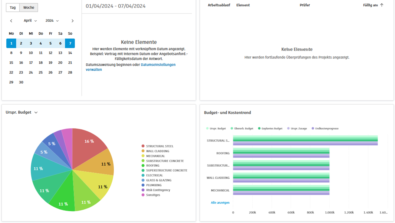

Die Cost Management-Startseite bietet einen schnellen Überblick über den Finanzstatus Ihres Projekts. Daten werden automatisch erfasst und berechnet und in Diagrammen angezeigt, die Kennzahlen wie Zeit und Kosten darstellen.
Wenn Sie ein Projekt in Cost Management öffnen, wird die Startseite angezeigt.

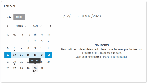

In diesem Abschnitt werden Elemente mit verknüpften Daten angezeigt. Wenn noch kein Inhalt vorhanden ist, können Sie mit dem Zuweisen von Daten beginnen, um Ihren Kalender auszufüllen. Der Punkt unter dem Datum markiert wichtige Daten für das Projekt, wie z. B. das Datum der Vertragsbereitstellung vor Ort oder das Fälligkeitsdatum einer Informationsanfragenantwort.
Auf der Karte Kalender haben Sie folgende Möglichkeiten:

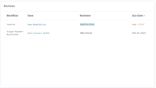

Auf dieser Karte werden Elemente angezeigt, die derzeit für alle benutzerdefinierten Genehmigungsabläufe überprüft werden. Wenn Sie über eine Berechtigung Alle anzeigen oder höher verfügen, können Sie die aktuell aktiven Arbeitsabläufe, verknüpften Elemente, die Namen der Prüfer und Fälligkeitsdaten anzeigen.

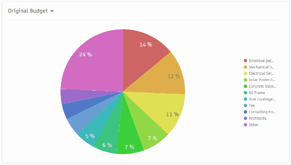

Dieser Abschnitt enthält mehrere Kreisdiagramme, die den Prozentsatz der Beträge in jedem Budget relativ zum Gesamtprojektbetrag anzeigen. Klicken Sie auf einen Budget-Namen, um ihn im Diagramm ein- oder auszublenden. Klicken Sie auf das Zahnrad-Symbol, um zu prüfen, wann das Diagramm zuletzt aktualisiert wurde. Die in diesem Abschnitt verfügbaren Ansichten sind:
Jedes Kreisdiagramm zeigt die Beträge in jedem Budget als Prozentsatz des gesamten Projekts an, wenn mehrere Budgets vorhanden sind. Informationen zur automatischen Erfassung und Berechnung von Daten finden Sie im Artikel Budget- und Vertragstabellen. Weitere Informationen zur automatischen Erfassung und Berechnung von Daten finden Sie im Artikel Budget- und Vertragstabellen.
Anmerkung: Das Diagramm ist nur für Mitglieder mit der Berechtigung Budget - Alle anzeigen oder Vollständige Kontrolle sichtbar.

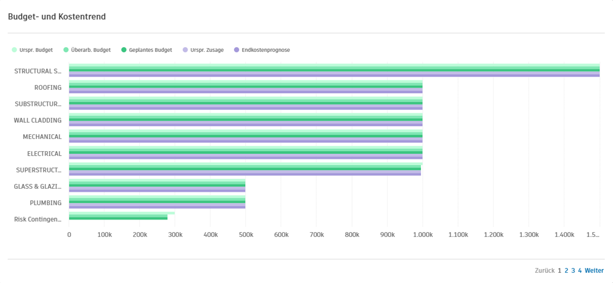

Diagramm Budget- und Kostentrend
Kostentrend
Insgesamt bietet das Diagramm Budget- und Kostentrend eine schnelle und einfache Möglichkeit, Änderungen bei den Projektbudgets und -kosten im Zeitverlauf zu verfolgen.
Aktivieren bzw. deaktivieren Sie die Elemente in der Diagrammlegende (Urspr. Budget, Überarb. Budget, Urspr. Zusage, Endkostenprognose) eines Balken- oder Kreisdiagramms, um auszuwählen, was auf der Karte angezeigt werden soll.
Um eine Ansicht der Karte dauerhaft zu speichern, ändern Sie sie im Anpassungsmodus, und klicken auf Speichern.

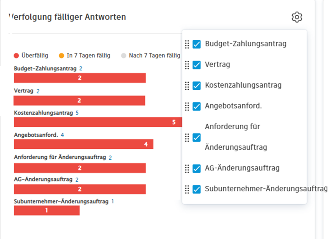

Auf dieser Karte werden Balkendiagramme angezeigt, die die Anzahl der im Projekt fälligen Elemente darstellen. Diese Balken werden segmentiert, um die Anzahl der Elemente mit unterschiedlichen Fälligkeitsstatus visuell darzustellen.
Das Menü zeigt alle Registerkarten mit Elementen mit dem Attribut Antwort fällig an. Mitglieder können Menüelemente auswählen oder die Auswahl aufheben, um die Anzeige der entsprechenden Balkendiagramme umzuschalten.
Tipp: Durch Klicken auf bestimmte Elemente kann das Mitglied zur entsprechenden Seite mit einer gefilterten Registerkarte weitergeleitet werden, um weitere Aktionen durchzuführen. Wenn Sie beispielsweise auf eine Beschriftung oder die Nummer daneben klicken, wird das Mitglied zu einer Registerkarte weitergeleitet, auf der alle fälligen Elemente angezeigt werden, die mit dieser Beschriftung in Verbindung stehen.
Anmerkung: Registerkarten werden sowohl in Bezug auf Balkendiagramme als auch in Bezug auf Menüelemente für Mitglieder ausgeblendet, denen die erforderlichen Berechtigungen fehlen.

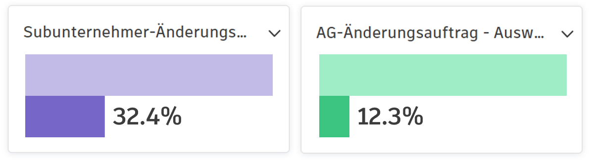

Die Karten zu Änderungsauswirkungen sind Werkzeuge, mit denen die Auswirkungen von Änderungsaufträgen auf den ursprünglichen Plan gemessen werden können. Mitglieder können bestimmte Kennzahlen auswählen, um diese Auswirkungen zu berechnen. Es gibt zwei Arten von Karten:
Prozentuale Auswirkungen werden basierend auf den ausgewählten Kennzahlen berechnet und mit Balken zur Darstellung dieser Prozentsätze visualisiert.

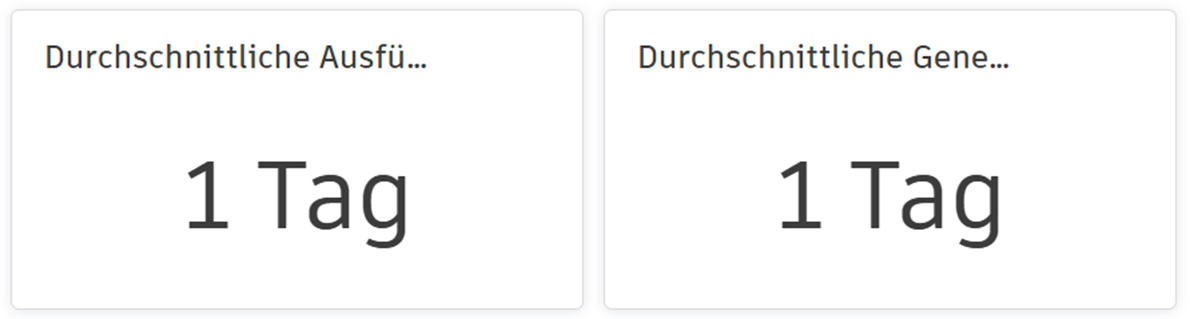

Durchschnittliche Genehmigungszeit für AG-Änderungsaufträge und Durchschnittliche Ausführungszeit für Subunternehmer-Änderungsaufträge
Diese Karte zeigt die durchschnittliche Zeit an, die für die Genehmigung von AG-Änderungsaufträgen und die Ausführung von Subunternehmer-Änderungsaufträgen in einem Projekt benötigt wird. Sie bietet Einblicke in die Effizienz der Änderungsauftragsprozesse, indem sie anzeigt, wie lange die Erledigung dieser Aufgaben durchschnittlich dauert.
