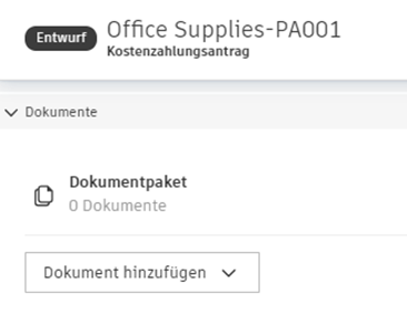

Wählen Sie den Elementnamen im Abschnitt Allgemein der Tabelle aus. Die Gruppe Details wird geöffnet.
Klicken Sie im Abschnitt Dokumente auf Dokument hinzufügen.

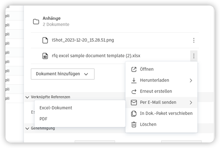

Hinzufügen von Dokumenten als Anhänge
Administratoren können Dokumente als Anhänge hinzufügen. Diese Dokumente können aus Vorlagen erstellt werden.
Angehängte Dokumente können heruntergeladen und per E-Mail gesendet werden.

Auf der Ebene eines einzelnen Dokuments
Auf dieser Ebene können Sie Folgendes tun:
Öffnen Sie ein Dokument im BIM-Viewer, in dem Sie Ihre Dateien bearbeiten können, z. B. können Sie Markierungen zu PDF-Dateien hinzufügen.
Herunterladen eines Word- oder PDF-Dokuments auf Ihren Computer
Erneutes Generieren von Dokumenten, um sie zu aktualisieren oder ein generiertes Dokument aus einem Dokumentpaket zu lösen und in Anhänge zu verschieben
Verschieben in Anhänge. Dieser Vorgang kann rückgängig gemacht werden.
Löschen eines Dokuments aus einem Paket
Sie können Dokumente umbenennen.

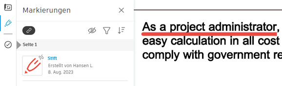

Sie können einem PDF-Dokument Markierungen hinzufügen. Dies kann beispielsweise während der Prüfung des Genehmigungsablaufs hilfreich sein.
Um das Hinzufügen von Markierungen zu einem PDF-Dokument zu ermöglichen, muss der Projektadministrator folgende Schritte ausführen:
Wählen Sie die Option Document Management in den allgemeinen Einstellungen aus.
Prüfern die Berechtigung Erstellen für den Ordner gewähren, in dem das generierte PDF-Dokument gespeichert wurde
Wenn die Prüfer dann ein PDF-Dokument aus dem Dokumentenabschnitt von Cost Management öffnen, aktiviert der BIM-Viewer automatisch die Gruppe Markierung.
Um einem Cost Management-Dokument Markierungen hinzuzufügen, führen Sie die folgenden Schritte aus:

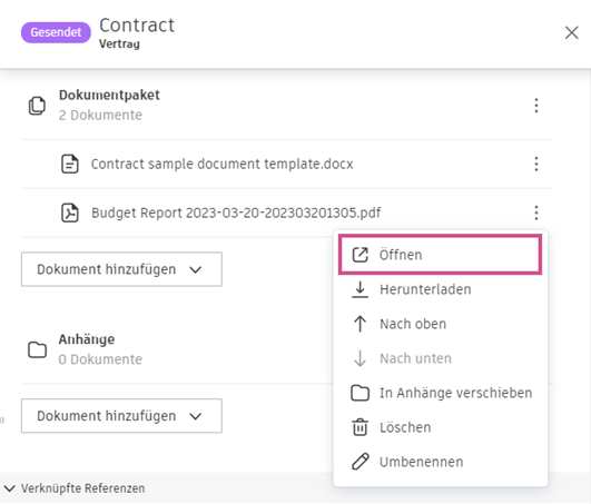

Navigieren Sie zum Abschnitt Dokumente in der Flyout-Gruppe des Vertrags, des Zahlungsantrags oder eines Änderungsauftrags, den Sie markieren möchten.
Suchen Sie das PDF-Dokument, das Sie mit Markierungen versehen möchten, und klicken Sie auf das Symbol für das Menü Mehr
neben dem PDF-Dokument.
Wählen Sie Öffnen. Das PDF-Dokument wird im BIM-Viewer geöffnet.
Sobald das Dokument geöffnet ist, können Sie Markierungen hinzufügen. Weitere Informationen zu den verschiedenen Markierungswerkzeugen und -aktionen finden Sie im Artikel Markierungen.
