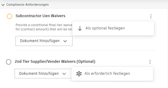

Festlegen von Compliance-Anforderungen als Optional oder Erforderlich
Nach dem Erstellen von Vorlagen können Sie Anforderungen für bestimmte Elemente anpassen. Navigieren Sie zur Gruppe Details eines beliebigen Elements, und suchen Sie den Abschnitt Compliance-Anforderungen:
  1. Klicken Sie neben einer Anforderung auf das Menü Mehr Symbol Menü Mehr.
  2. Wählen Sie Als optional festlegen oder Als erforderlich festlegen.
    Compliance-Anforderung - Optionale oder erforderliche Konfigurationsoptionen
Anmerkung: Wenn alle Anforderungen optional sind, gilt das Element als konform.

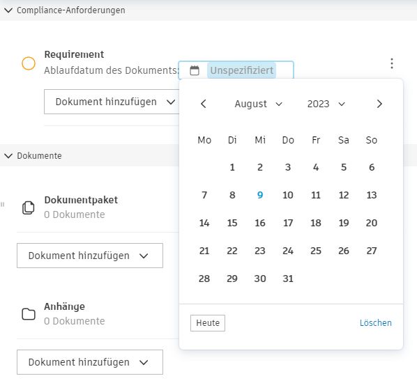

Für zeitkritische Dokumente wie Versicherungszertifikate können Sie Ablaufdaten verlangen:
  1. Aktivieren Sie in der Anforderungseinrichtung Erfordert das Ablaufdatum des Dokuments.
  2. Mitglieder werden beim Hochladen von Dokumenten aufgefordert, Ablaufdaten festzulegen.
  3. Abgelaufene Dokumente werden in Kalenderansichten und Benachrichtigungen angezeigt.
Compliance-Anforderungen - Konfigurationsdialogfeld Ablaufdatum
Nachdem ein Ablaufdatum festgelegt wurde, wird es in der Kalenderansicht der Startseite und in der Spalte Ablaufdatum Compliance-Dokument angezeigt.

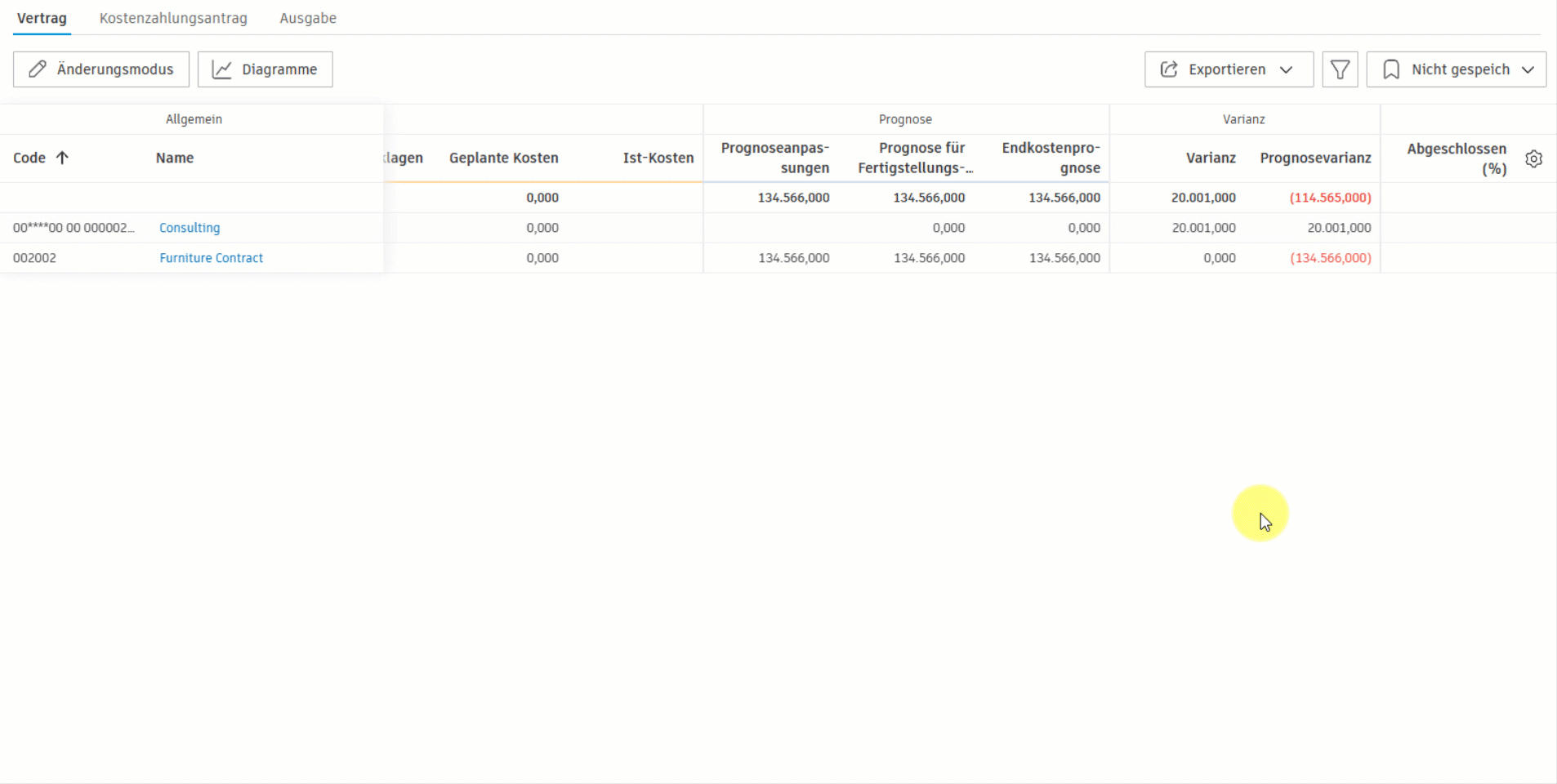

So fügen Sie die Spalte Ablaufdatum Compliance-Dokument in der Vertragstabellenansicht hinzu
  1. Wechseln Sie auf der Registerkarte Kosten zur Unterregisterkarte Vertrag.
  2. Klicken Sie auf das Symbol .
  3. Suchen Sie in der Liste nach der Spalte Ablaufdatum Compliance-Dokument, und klicken Sie darauf.
Die neue Spalte wird im Bereich Daten der Tabelle angezeigt. Durch Gruppieren von Elementen nach Datum können Sie die Ablaufdaten schnell anzeigen.

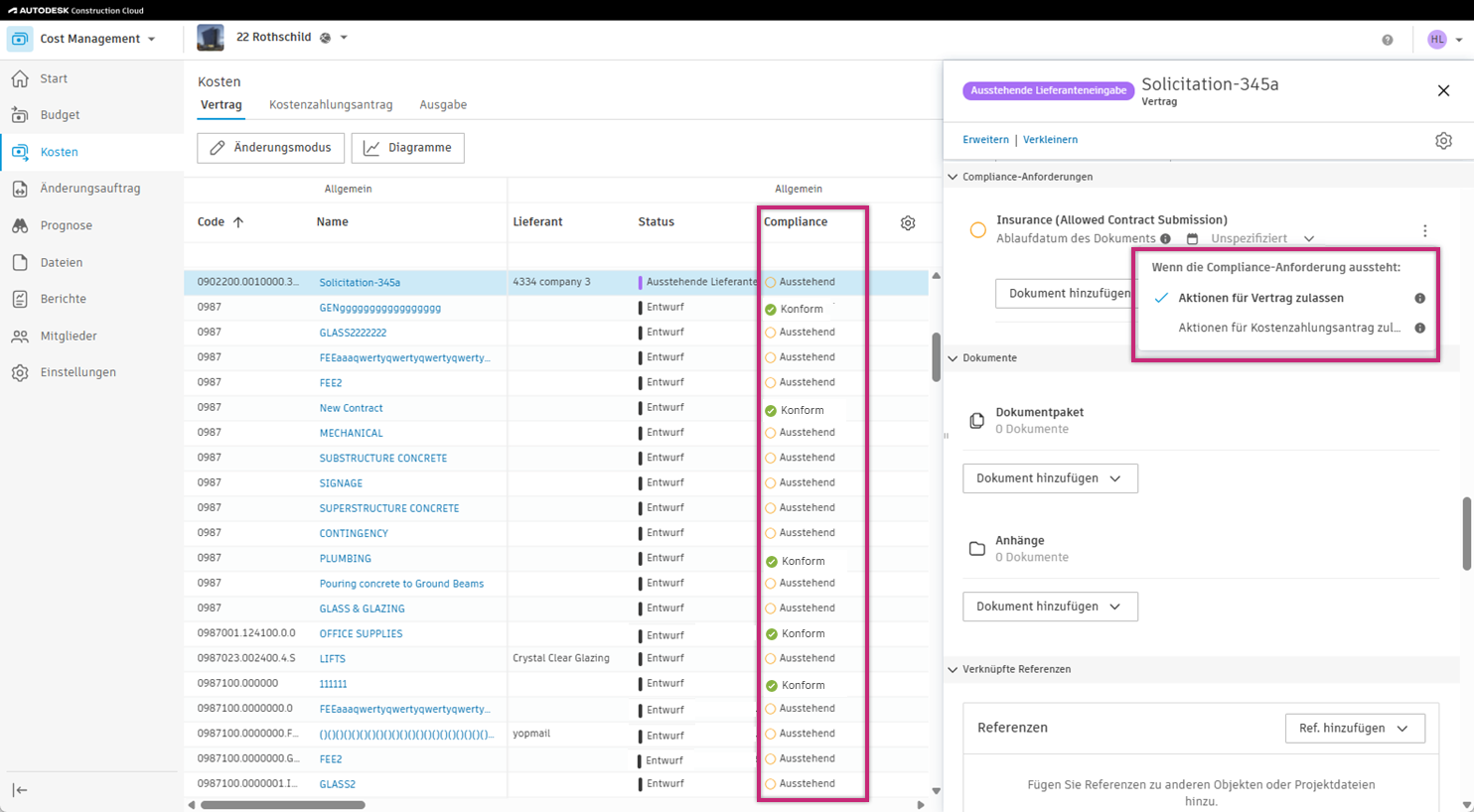

Spalte Compliance-Status in Übersichtstabelle
Anmerkung: Sie können die Blockierung aufheben und Übermittlungsaktionen zulassen, auch wenn die Compliance noch nicht bestätigt ist.
