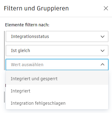

    Hinzufügen und Verwalten von sowie Filtern nach der Spalte Integrationsstatus
    Durch Hinzufügen der Spalte Integrationsstatus zu den Tabellenansichten der Registerkarten Budget, Kosten und Änderungsauftrag können Sie sehen, welche Elemente, Abschnitte und Aktionen gesperrt und integriert sind.
    So fügen Sie diese Spalte Ihren Ansichten hinzu
    1. Wählen Sie die Registerkarte Budget, Kosten oder Änderungsauftrag aus.
    2. Wechseln Sie zu der Registerkarte, auf der Sie die Spalte Integrationsstatus hinzufügen möchten.
    3. Klicken Sie auf das Symbol .
    4. Aktivieren Sie die Option Integrationsstatus.
    Nach dem Aktivieren wird die Spalte in der Tabellenansicht angezeigt. Sie können ihre Position wie folgt ändern:
    Tipp: Erfahren Sie mehr über das Anpassen von Cost Management-Tabellen.
    Sie können die Tabellenansicht auch nach dem Status der Integration filtern:
