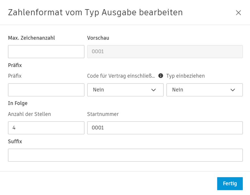

  3. Wechseln Sie zur Registerkarte Kosten, um die Ausgaben-Codeformate zu definieren.
  4. Klicken Sie auf die Dropdown-Liste Zahlenformat.
  5. Wählen Sie das Menü Mehr Symbol Menü Mehr neben Vertrag oder Ausgabe aus.
  6. Klicken Sie auf Bearbeiten.
  7. Wählen Sie für Vertrag Manuelle Eingabe oder Automatisch generiert aus.
    Anmerkung: Wenn der Vertragscode automatisch generiert wird, werden Formateinstellungen ignoriert. Der Vertragscode wird als manuelle Eingabe behandelt, wenn er aus ERP erstellt oder aus Excel importiert wird.
  8. Definieren Sie für jeden Code-Typ Folgendes:
    • Die maximale Zeichenanzahl.
    • Präfix: alles vor den generierten Zahlen.
    • Die Anzahl der Stellen und die Startnummer. Dadurch wird festgelegt, wie die Zahlen automatisch generiert werden.
    • Suffix: Alle Angaben nach den generierten Zahlen.
  9. Klicken Sie auf Fertig.
Dialogfeld Ausgabennummernformat bearbeiten

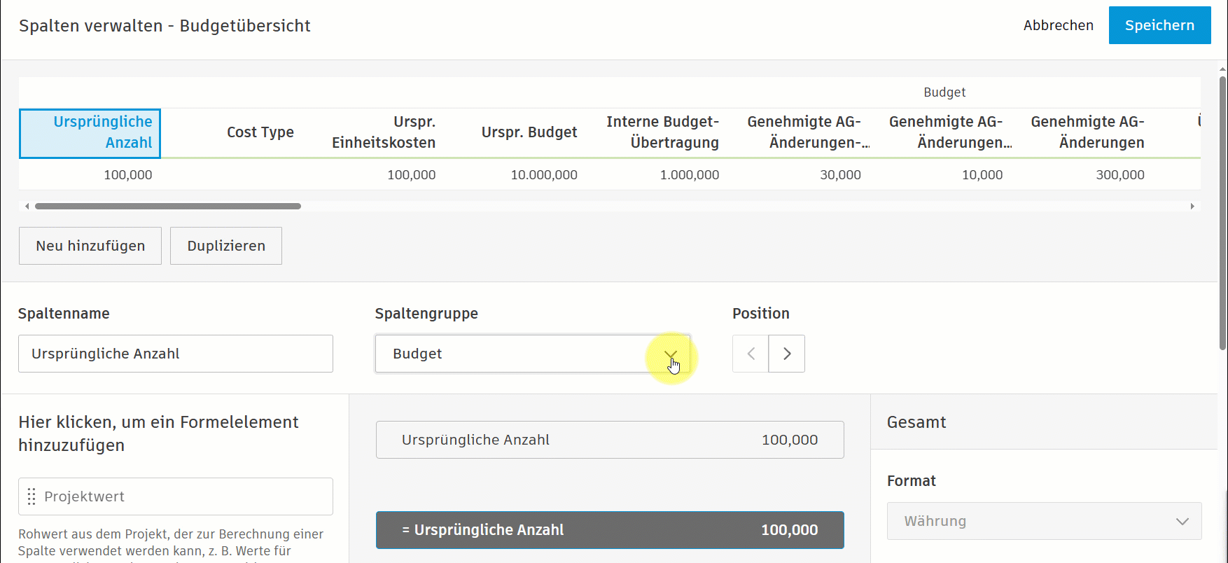

Spalten für Vertragsübersicht
Projektadministratoren können den Namen, die Gruppe und die Reihenfolge der vorhandenen Spalten verwalten. Sie können auch benutzerdefinierte Spalten erstellen, die anhand von Projektwerten oder anderen Spalten berechnet werden.
Um vorhandene Spalten zu verwalten und benutzerdefinierte berechnete Vertragsspalten zu erstellen, klicken Sie auf Verwalten.
Um den Anzeigeort vorhandener Spalten zu ändern (Gruppe und Position), benennen Sie sie um, und legen Sie fest, welche Spalten vorgabemäßig angezeigt werden sollen. Wählen Sie den Spaltennamen aus, und wählen Sie die gewünschte Option unter der Listenansicht.
Verwaltungsoberfläche für Budget-Übersichtspalten
Weitere Informationen zum Verwalten von benutzerdefinierten Spalten finden Sie unter Erstellen von benutzerdefinierten Spalten.

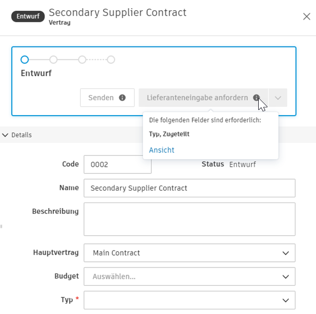

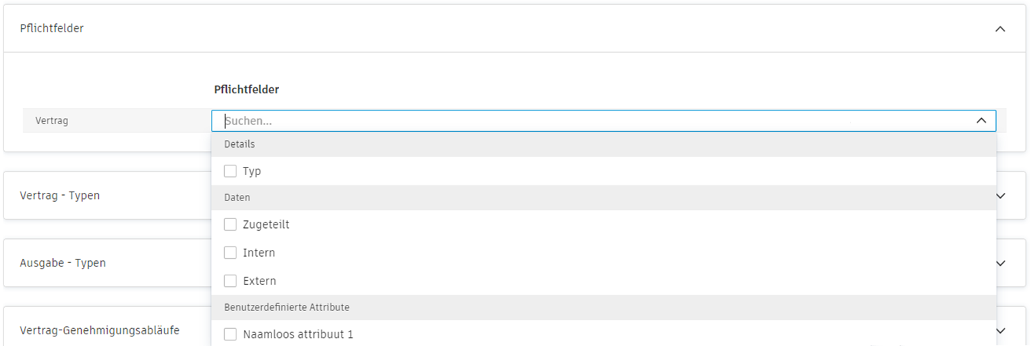

Erforderliche Felder für Vertrag
Projektadministratoren können bestimmte Felder als erforderlich definieren, wenn Daten für einen Vertrag eingegeben werden.
Gehen Sie wie folgt vor:
  1. Klicken Sie auf die Modulauswahl Symbol Modulauswahl Pfeilsymbol Optionsfeld Project Admin.
  2. Navigieren Sie zu Dienste, und klicken Sie dann auf Cost Management.
  3. Wechseln Sie zur Registerkarte Kosten.
  4. Führen Sie einen Bildlauf nach unten zu Erforderliche Felder durch, und klicken Sie darauf.
  5. Wählen Sie die Felder aus, die als erforderlich markiert werden sollen. Benutzerdefinierte Attribute werden ebenfalls aufgeführt und können ausgewählt werden.
Erforderliche Felder für die Konfiguration von Verträgen
Nach der Einrichtung sind diese Felder bei der Erstellung eines Vertrags als erforderlich gekennzeichnet und müssen ausgefüllt werden, um mit dem Arbeitsablauf für den Vertrag fortfahren zu können. Durch Klicken auf Anzeigen gelangen Sie zu den fehlenden Daten.
Validierungsmeldung für erforderliche Felder für Verträge

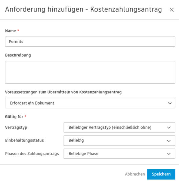

Compliance-Anforderungen
Compliance-Anforderungen stellen sicher, dass bestimmte Dokumente oder Bedingungen erfüllt sind, bevor Verträge und Kostenzahlungsanträge übermittelt oder verarbeitet werden können. Diese Anforderungen tragen dazu bei, Projektstandards und behördliche Compliance-Anforderungen einzuhalten und sicherzustellen, dass die gesamte erforderliche Dokumentation vorhanden ist, bevor mit Finanztransaktionen fortgefahren wird.
So definieren Sie Compliance-Anforderungen für Verträge und Kostenzahlungsanträge
  4. Klicken Sie auf die Dropdown-Liste Compliance-Anforderungen.
  5. Sie können Compliance-Anforderungen hinzufügen, indem Sie neben dem Vertrag oder Kostenzahlungsantrag auf Hinzufügen klicken. Nach dem Klicken auf Hinzufügen öffnet sich das jeweilige Anforderungsfenster.
  6. Fügen Sie den Namen und die Beschreibung der Anforderung hinzu. Diese werden im Abschnitt Compliance-Anforderungen in der Gruppe Vertragsdetails angezeigt.
  7. Führen Sie dann die folgenden Schritte aus, je nachdem, ob Sie die Compliance für Verträge oder Kostenzahlungsanträge einrichten:
Für Verträge:
  1. Wählen Sie eine dokument- oder eine bedingungsbasierte Anforderung:
    • Dokumentbasiert: Unter Anforderungen zum Übermitteln von Vertrag ist Erfordert eine Dokument eine Vorgabeoption. Sie können eine zusätzliche Option auswählen: Erfordert das Ablaufdatum des Dokuments. Weitere Informationen finden Sie im Abschnitt Festlegen von Ablaufdaten im Artikel Compliance-Anforderungen.
    • Bedingungsbasiert: Legen Sie eine Bedingung fest, auf der die Compliance basieren soll. Beispiel:
      • Blockieren Sie das Senden von Verträgen, wenn verknüpfte Budget-Code-Segmente bestimmten Werten entsprechen (z. B. Kostentyp gleich EQ oder MA).
      • Blockieren Sie das Senden von Verträgen, wenn Urspr. Zusage den Wert für Überarb. Budget überschreitet.
      Anmerkung: Wenn die Anforderung nicht konform ist, können Sie entweder die Vertragsaktion blockieren oder die Vertragsaktion zulassen.
  2. Sie können wählen, ob die Anforderung für einen, mehrere, keinen oder alle Vertragstypen gilt.
  3. Klicken Sie auf Speichern.
Für Kostenzahlungsanträge:
  1. Wählen Sie eine dokumentbasierte Anforderung aus. Sie können eine zusätzliche Option auswählen: Erfordert das Ablaufdatum des Dokuments. Weitere Informationen finden Sie im Abschnitt Festlegen von Ablaufdaten im Artikel Compliance-Anforderungen.
  2. Geben Sie die Anwendbarkeit für diese Anforderung an:
    • Vertragstypen: Sie können wählen, ob die Anforderung für einen, mehrere, keinen oder alle Vertragstypen gilt.
    • Status der Einbehaltungsfreigabe: Wählen Sie zwischen Beliebig, Freigegeben und Nicht freigegeben. Erfahren Sie mehr über die Einbehaltungsfreigabe.
    • Status des Zahlungsantrags: Wählen Sie die entsprechende Phase aus: Anfänglich, Fortschritt oder Endgültig. Erfahren Sie mehr über Zahlungsantragsstatusphasen.
      Sie können je nach den ausgewählten Optionen unterschiedliche Compliance-Sätze für Zahlungsanträge erstellen. Ein Hinweis wird angezeigt, in dem erläutert wird, wie sich Ihre Auswahl auf den Antrag auswirkt. Beispiel:
      Compliance-Hinweis für Zahlungsantrag – Beispiel
Nachdem Sie eine Compliance-Anforderung unter Dienste hinzugefügt haben und die Compliance während des Arbeitsablaufs nicht erfüllt wird, wird die Benachrichtigung Die folgende Compliance-Anforderung ist erforderlich angezeigt, gefolgt von der Liste der nicht erfüllten Anforderungen. Hier sehen Sie das Beispiel:
Benachrichtigung über Compliance-Anforderungen
Informationen zum Arbeiten mit diesen Dokumenttypen finden Sie im Thema Compliance-Anforderungen.
