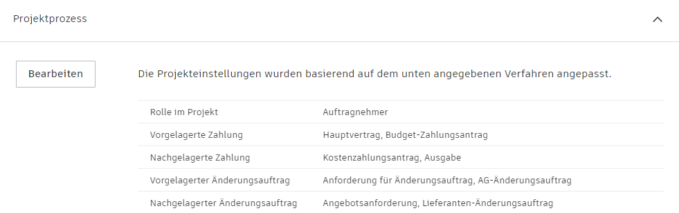

Mit der Berechtigungsebene Projekteinstellungen können Teams festlegen, ob einzelne Projektadministratoren nur Lese- oder Bearbeitungsrechte für die Einstellungen von Cost Management besitzen. Dadurch wird sichergestellt, dass definierte Kosteneinstellungen nicht versehentlich geändert werden.
Wählen Sie das Mitglied aus. Klicken Sie dann in der Spalte Projekteinstellungen auf das Dropdown-Menü, und wählen Sie Alle anzeigen aus, um nur anzuzeigen, oder Vollständige Kontrolle, um bearbeiten zu können.
Ein Mitglied mit der Berechtigung Projekteinstellungen anzeigen kann keine Einstellungen für Cost Management bearbeiten. Die Option Bearbeiten wird abgeblendet.
Weitere Informationen finden Sie im Abschnitt Projektprozess im Artikel „Allgemeine Einstellungen für Cost Management“.
