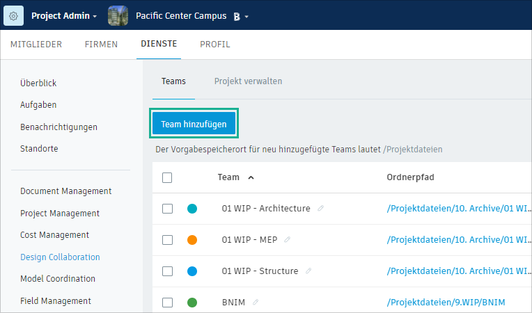

Vor dem Hinzufügen von Teams und dem Verwalten von Teammitgliedern ist es wichtig zu verstehen, was zwischen Design Collaboration und Document Management abläuft, wenn ein Team hinzugefügt wird. Zu diesem Zweck betrachten Sie das folgende Beispiel, in dem zwei Teams hinzugefügt wurden: Team A und Team B.

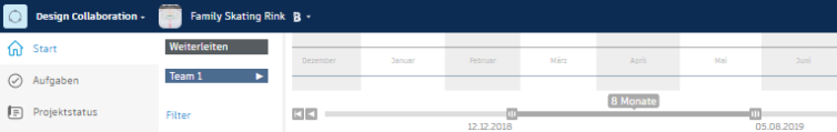

Die beiden Teams werden in der Projekt-Zeitleiste in Design Collaboration angezeigt:

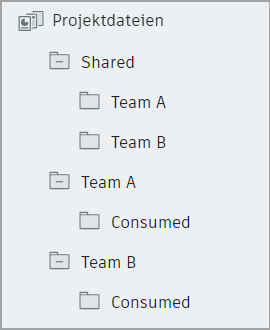

Wir sehen auch, dass für die beiden Teams die Ordner Freigegeben und Einbezogen in Document Management neu angelegt wurden:
Alle diese Ordner werden erstellt, wenn Sie mithilfe von Project Admin für Design Collaboration Teams hinzufügen. Der freigegebene Ordner und seine Unterordner für jedes Team entsprechen dem freigegebenen Speicherplatz für die Teams. Der Ordner Freigegeben und dessen übergeordnete Ordner entsprechen dem Speicherplatz für das einzelne Team.
