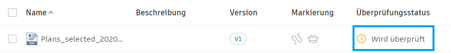

Sie können den Überprüfungsstatus eines Dokuments überprüfen, indem Sie das Attribut Überprüfungsstatus in Document Management anzeigen.
Anmerkung: Unter Dokumentattribute finden Sie Informationen zum Einblenden der Überprüfungsstatus-Attribute, wenn sie nicht angezeigt werden.
Es gibt drei Überprüfungsstatus:
  1. Wird überprüft: Das Dokument wird zur Überprüfung übermittelt und wartet auf Genehmigung oder Ablehnung.
Anmerkung: Dokumente, die bereits vor dem 20. September 2022 in Überprüfung waren, weisen möglicherweise nicht diesen Status auf.
  1. Genehmigt: Das Dokument wird nach der abschließenden Überprüfung genehmigt.
  2. Abgelehnt: Dokument wird nach der abschließenden Überprüfung abgelehnt.

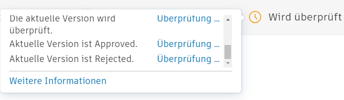

Status Wird überprüft
Der Status Wird überprüft enthält zusätzliche Informationen, wenn ein Dokument für mehrere Überprüfungen übermittelt wird. Bewegen Sie den Mauszeiger über den Status Wird überprüft, um die entsprechenden Verknüpfungen für Überprüfungs-IDs und den Überprüfungsstatus anzuzeigen.
Projektadministratoren können auf die Überprüfungsverknüpfungen klicken, um die Überprüfungen in Document Management auf der Registerkarte Überprüfungen zu öffnen. Projektmitglieder können nur auf die Links zugreifen, für die sie eine Berechtigung haben.
Anmerkung: Wenn dieselbe Version in mehreren Überprüfungen überprüft wird, lautet der Überprüfungsstatus immer Wird überprüft. Dies gilt auch, wenn das Dokument in einigen Überprüfungen genehmigt oder abgelehnt wurde.
