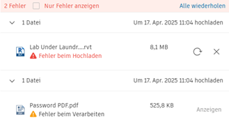

    Wenn Sie Dateien in Projektdateien hochladen, durchlaufen die Dateien einen zweistufigen Prozess, um zu überprüfen, ob sie nach dem Upload hochgeladen und angezeigt werden können. Die Dateien können die folgenden Fehler anzeigen:
    Phase Prüfungen Prüfungen erfolgreich Prüfungen fehlgeschlagen
    Upload Dateien werden dahingehend überprüft, ob sie unterstützt werden und ob Netzwerk- oder Serverprobleme vorliegen, die den Upload beeinträchtigen. Die Dateien werden in den entsprechenden Ordnern angezeigt. Sie können sie mit den üblichen Dateiaktionen verwalten. Sie können jedoch erst Dateien anzeigen oder Vorgänge abschließen, wenn die Dateien die Phase Verarbeitung durchlaufen haben. Sie können auf Wiederholen klicken, um diese Phase erneut auszuführen, da Probleme möglicherweise behoben wurden.
    Verarbeitung Nachdem die Dateien die Phase Hochladen durchlaufen haben, werden sie überprüft, um zu sehen, ob sie im Viewer geöffnet werden können. Eine Datei kann beispielsweise dann fehlschlagen, wenn sie kennwortgeschützt ist. Sie können die Datei verwenden und anzeigen. Folgende Aktionen können nicht für die Datei durchgeführt werden:
    - Anzeige im integrierten Viewer des Produkts
    Verwenden in einem Dateivergleich
    Markieren
    Sie können PDF-Dateien jedoch weiterhin mit der Option Im Browser öffnen anzeigen und die Datei an andere Benutzer weiterleiten, die sie zur Anzeige herunterladen können.

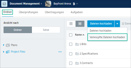

Hochladen und Publizieren verknüpfter Dateien
Sie können verknüpfte Revit- oder AutoCAD-Dateien hochladen, in denen XRefs enthalten sind. Dazu müssen Sie die übergeordnete Datei bzw. Host-Datei angeben, die mit den Daten der untergeordneten Datei verknüpft ist.
Anmerkung: Das Ziehen verknüpfter Dateien ist nicht möglich. Mit Revit verknüpfte Dateien müssen zuerst in Revit verknüpft werden.
  1. Wählen Sie in der Ordnerstruktur den Ordner, in den Sie Dateien hochladen möchten.
  2. Klicken Sie auf Hochladen Verknüpfte Dateien.
