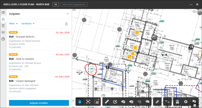

Zeigen Sie eine Liste der zu einem Dokument oder Modells gehörigen Aufgaben an.
Öffnen Sie ein 2D-Dokument oder ein 3D-Modell, und wählen Sie Aufgaben
. Sie können auch auf der Startseite im Werkzeugkasten Aufgaben
wählen.
Die Liste aller verfügbaren Aufgaben in einem Dokument oder einem Modell wird angezeigt.
Um einen Filter anzuwenden und eine bestimmte Gruppe von Aufgaben anzuzeigen, wählen Sie ein oder mehrere Filterkriterien aus der Dropdown-Liste Filter aus, und klicken Sie auf Anwenden.
Um die Reihenfolge der Aufgaben in der Liste zu ändern, wählen Sie aus der Dropdown-Liste Sortieren das gewünschte Kriterium aus. Bei dem Sortierungsbefehl kann es sich um einen der folgenden handeln:
Klicken Sie auf einen Mangel, um Details, Anhänge und Aktivitäten dieses Mangels anzuzeigen.
Klicken Sie unten links im Bereich Aufgaben auf Aufgabe erstellen.
Klicken Sie auf eine Stelle, um den Pin für die Aufgabe zu platzieren. Ein Pin stellt eine Aufgabe dar. Ziehen Sie die Reißzwecke an die gewünschte Stelle.
Geben Sie den Aufgabentyp und -status an und einen Titel ein.
Sie können optional eine Beschreibung hinzufügen und den Beauftragten, das Fälligkeitsdatum, den Standort, Standortdetails, den Auftraggeber und eine Fehlerursache angeben.
Vorgabemäßig ist der Status einer neu erstellten Aufgabe auf Offen festgelegt.
Klicken Sie auf "Erstellen".
