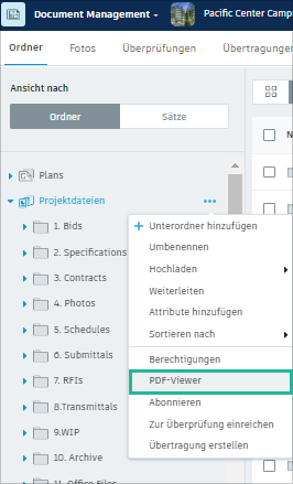

  1. Klicken Sie auf Modulauswahl > Document Management.
  2. Bewegen Sie in der Ordnerstruktur den Cursor über den Ordner Projektdateien, und klicken Sie auf das Menü Mehr .
  3. Klicken auf PDF-Viewer.

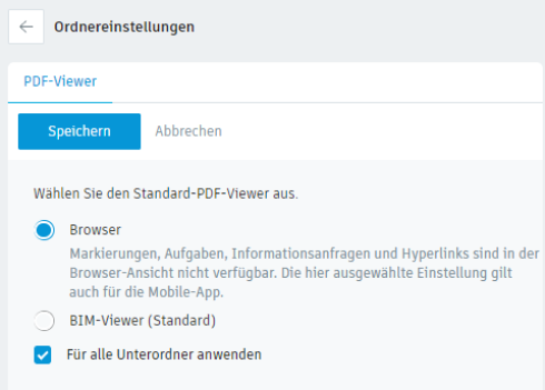

    Das Optionsfeld BIM-Viewer ist für die Vorschau von PDF-Dateien vorgabemäßig aktiviert.
    Anmerkung: Nur Projektadministratoren können das Standardverhalten für die Anzeige anpassen.
  4. Klicken Sie auf das Optionsfeld Browser, um Benutzern die Möglichkeit zu geben, PDF-Dateien in ihrem nativen Browser zu öffnen.
    Benutzer möchten möglicherweise in einem Browser einzelne PDF-Dateien aus folgenden Gründen öffnen:
  5. Klicken Sie auf Speichern.
