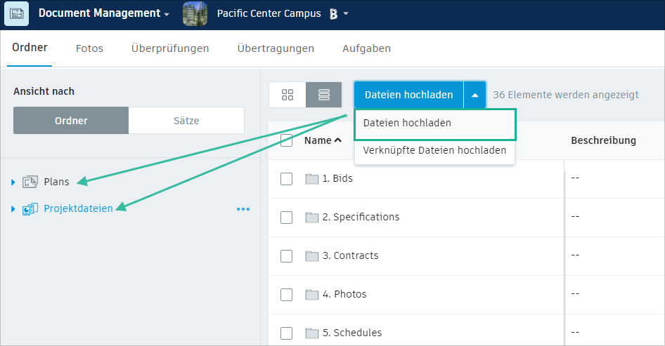

Für jedes Projekt in BIM 360 werden zwei übergeordnete Ordner erstellt:
In der folgenden Tabelle werden die Funktionen und Verwendungsmöglichkeiten der Ordner Pläne und Projektdateien und ihrer Unterordner beschrieben.
Funktionen und Nutzung Ordner Pläne Ordner Projektdateien
