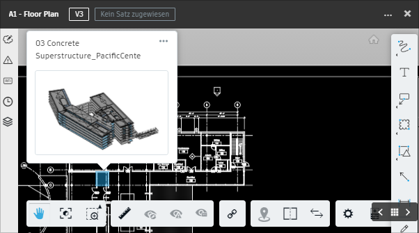

Hyperlinks werden automatisch erstellt, wenn Sie RVT-, DWG- und 2D-DWF-Pläne sowie PDF-Raster- oder Vektordateien mit Detailausschnitten in die Ordner Pläne oder Produktionszeichnungen hochladen.
  1. Laden Sie Ihren Entwurf bzw. Ihre PDF-Datei hoch und öffnen Sie sie.
  2. Klicken Sie auf den blau hervorgehobenen Bereich des Detailausschnitts.
    Eine Vorschau des Plans mit dem Detailausschnittsbereich wird angezeigt.
  3. Klicken Sie auf Anzeigen.
  4. Um zu dem vorherigen Plan zurückzukehren, klicken Sie auf Zurück.

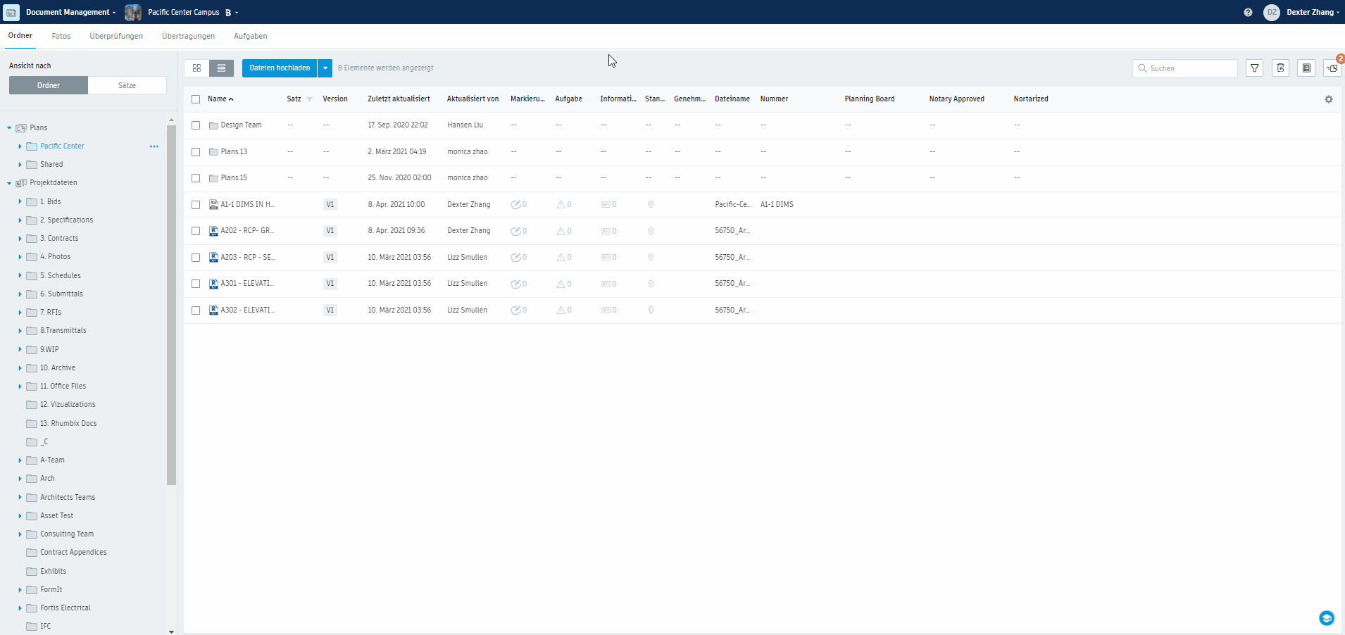

Sie können Hyperlinks manuell zu Dokumenten hinzufügen. Nachdem die Links hinzugefügt wurden, können die Mitarbeiter des Teams sie zur einfachen Navigation zwischen Dokumenten verwenden. Für 2D-Zeichnungen im Ordner Pläne können Sie Hyperlinks in Zeichnungen oder andere Dokumente (wie Spezifikationen oder Fotos) zu jedem Plan oder Projektdateien-Ordner hinzufügen.
  1. Öffnen Sie Ihre Design- oder PDF-Datei.
  2. Klicken Sie auf Neuen Hyperlink hinzufügen.
  3. Legen Sie durch Klicken und Ziehen die Stelle fest, an der Sie den Link hinzufügen möchten.
  4. Navigieren Sie im daraufhin angezeigten Dialogfeld zum gewünschten Ordner, und wählen Sie das zu verknüpfende Dokument.
  5. Klicken Sie auf Öffnen, um den Hyperlink zu speichern.

So löschen Sie einen Hyperlink aus einem Dokument
  1. Öffnen Sie die Design- oder PDF-Datei, die den Hyperlink enthält.
  2. Bewegen Sie den Cursor über den blau hervorgehobenen Bereich, der den Hyperlink angibt.
  3. Klicken Sie in der angezeigten Miniaturansicht auf Löschen.
