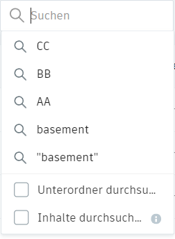

Suchbereich
Je nach durchsuchtem Ordner gibt es zwei Suchoptionen:
Anmerkung: Die fünf letzten Suchvorgänge werden in der Dropdown-Liste des Suchfelds angezeigt.
