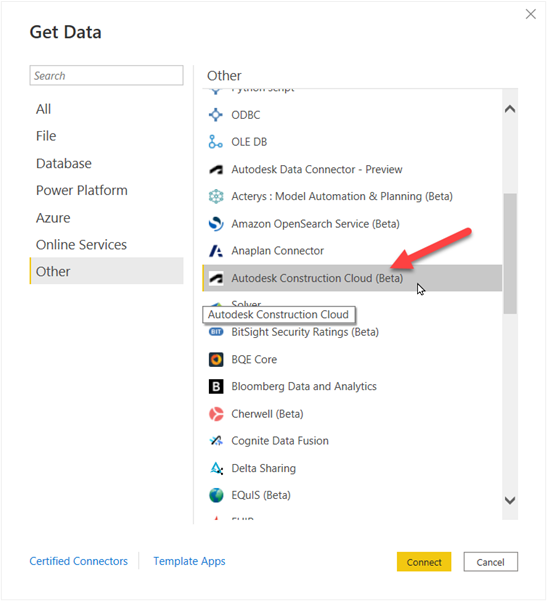

  2. Klicken Sie in der Multifunktionsleiste Start auf Daten abrufen.
  3. Klicken Sie in der Dropdown-Liste auf Mehr....
  4. Suchen Sie im Dialogfeld Daten abrufen nach Autodesk Construction Cloud, oder wählen Sie auf der linken Seite Andere aus, und führen Sie einen Bildlauf durch, bis Sie die gewünschte Datei finden.
  5. Klicken Sie auf Verbinden.

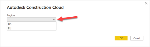

  3. Wählen Sie die Autodesk-Serverregion (USA oder EU) aus, mit der Sie eine Verbindung herstellen möchten.
  4. Klicken Sie auf OK.

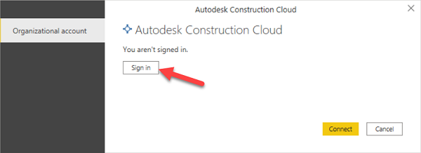

Sie müssen sich jetzt mit Ihren Autodesk-Anmeldedaten anmelden.
  1. Klicken Sie auf Anmelden.
  2. Melden Sie sich mit Ihren Autodesk-Anmeldedaten an.
  3. Klicken Sie nach der Anmeldung auf Verbinden.

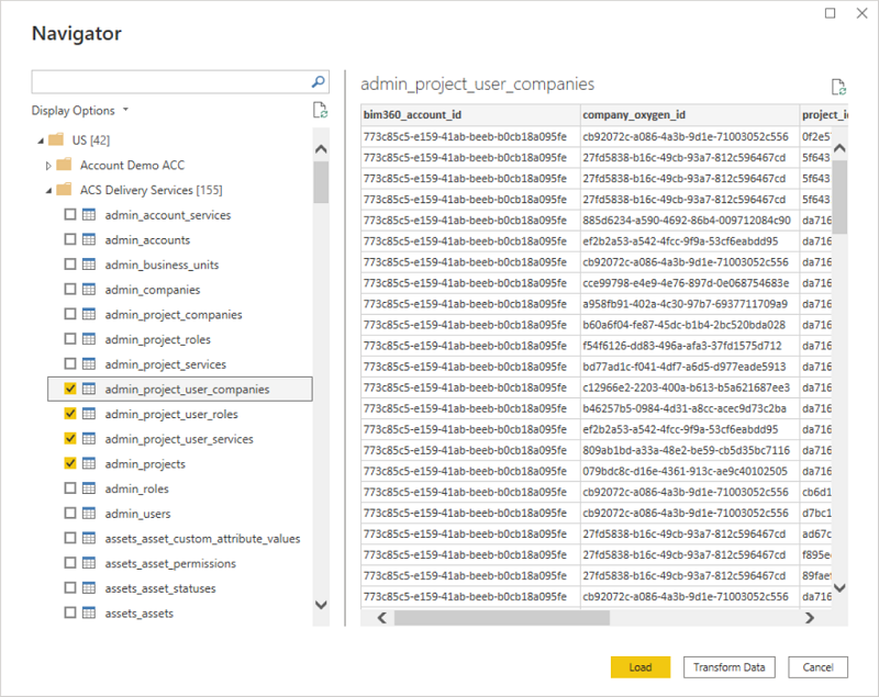

  4. Erweitern Sie im Navigator das Konto, aus dem Sie Daten abrufen möchten, wählen Sie die gewünschten Tabellen aus, und wählen Sie dann entweder Laden, um die Daten zu laden, oder Daten transformieren, um die Transformation der Daten im Power Query-Editor fortzusetzen.

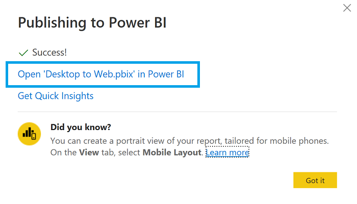

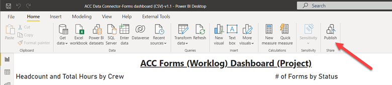

  2. Öffnen Sie Power BI Desktop, und klicken Sie auf Veröffentlichen.
  3. Klicken Sie auf Speichern.
  4. Wählen Sie den Arbeitsbereich aus, in dem Sie veröffentlichen möchten.
  5. Klicken Sie auf Auswählen.

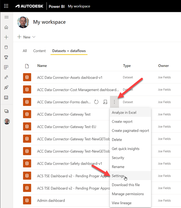

  6. Nachdem die Datei veröffentlicht wurde, klicken Sie auf den Link im Dialogfeld, oder navigieren Sie zu https://app.powerbi.com/.
  7. Klicken Sie auf Arbeitsbereich auf der linken Seite der Power BI-Webversion, und wählen Sie den Arbeitsbereich aus, in dem Sie Ihre Datei veröffentlicht haben.
  8. Klicken Sie auf die Registerkarte Datasets + Datenflüsse.

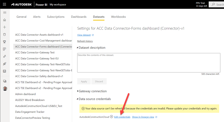

  9. Bewegen Sie den Mauszeiger über den Datensatz mit dem Namen Ihrer Power BI-Datei, und klicken Sie auf das Menü Mehr .
  10. Klicken Sie auf Einstellungen.
  11. Erweitern Sie Datenquellen-Anmeldeinformationen, und klicken Sie auf Anmeldeinformationen bearbeiten.
  12. Melden Sie sich mit Ihren Autodesk-Anmeldedaten an, damit der Power BI-Webdienst Ihre Daten aktualisieren kann.

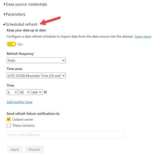

  13. Erweitern Sie Aktualisierung planen, und aktivieren Sie die Option.
  14. Legen Sie die Aktualisierungshäufigkeit, die Zeitzone, die Zeit und alle weiteren Einstellungen fest.
Anmerkung: Lassen Sie zwischen der geplanten Extraktionszeit in Schritt 1 oben und der Zeit der geplanten Power BI-Aktualisierung einige Stunden Verzögerung zu.
