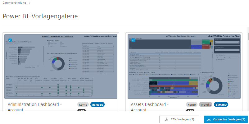

Power BI-Vorlagen
Projektadministratoren und Mitglieder mit Zugriff auf Führungskräfte-Ebene können Power BI-Vorlagen im Vorlagenkatalog in der Datenverbindung suchen und herunterladen.
  1. Wählen Sie das Modul Insight aus.
  2. Klicken Sie unten in der linken Gruppe auf .
  3. Klicken Sie auf .
Sie können jetzt durch den Katalog blättern und eine oder mehrere Vorlagen zum Herunterladen auswählen.
Die Vorlagen werden in Ihren lokalen Download-Ordner heruntergeladen. Klicken Sie auf eine heruntergeladene Vorlage, um sie in Power BI Desktop zu öffnen.
