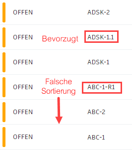

Revisions-Informationsanfragen-Nummern
Es ist wichtig, beim Erstellen von Revisions-Informationsanfragen das Informationsanfrage-Revisionsformat .1 zu verwenden, um die korrekte Sortierung sicherzustellen.
Beachten Sie die Sortierreihenfolge dieser beiden Revisionierungsmethoden:

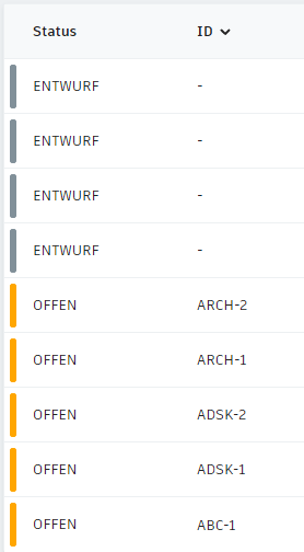

Sortierreihenfolge
Nicht nummerierte Informationsanfragen werden ganz oben einsortiert (Status Entwurf und Übermittelt). Sie können die Sortierreihenfolge mithilfe der Spaltenüberschriften umkehren.
Vorgegebene Informationsanfragen-Sortierung

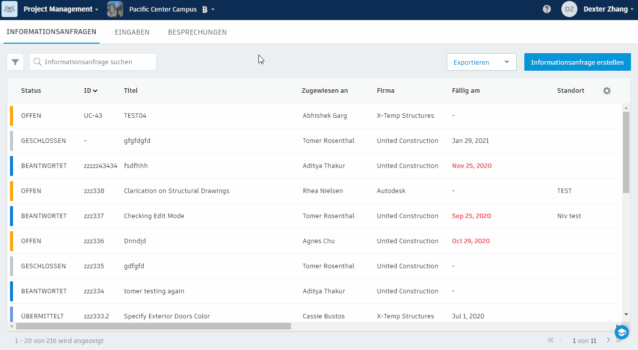

Zuweisen der Informationsanfragen-Nummerierung
Informationsanfragen-Nummern müssen beim Einreichen für die Überprüfung (Öffnen der Informationsanfrage) hinzugefügt werden.

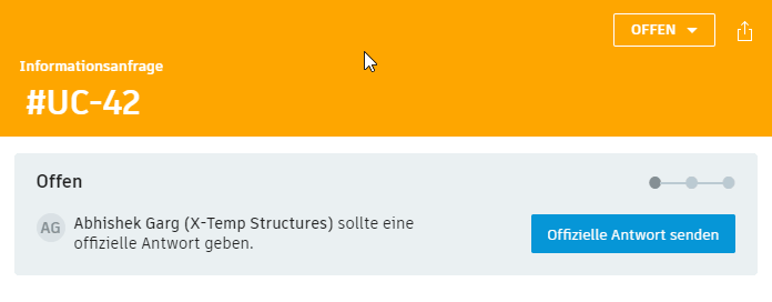

Übermitteln benutzerdefinierter Informationsanfragen-Nummerierungen
Sie können die Informationsanfragen-Nummer bearbeiten, um die zugewiesene Nummer zu überschreiben.
