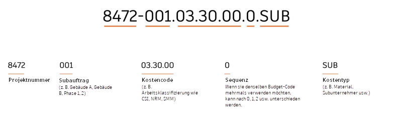

  10. Bewegen Sie den Cursor über die Budget-Code-Vorschau, um zu sehen, wie der vollständige Code aussieht, nachdem er hinzugefügt oder in das Budget importiert wurde, auch wenn er aus Ihrem Buchhaltungssystem in das System importiert wird.
Hier sehen Sie ein Beispiel für einen echten Budget-Code:
Beispiel für einen Budget-Code, der die Segmentstruktur mit Code-Format und Vorschau zeigt

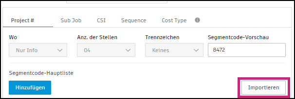

  1. Klicken Sie im Abschnitt Segmentcode-Hauptliste auf Importieren.
    Schaltfläche Importieren im Abschnitt Segmentcode-Hauptliste

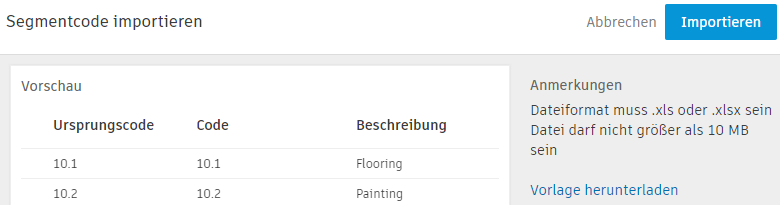

  2. Klicken Sie auf Vorlage herunterladen.
  3. Fügen Sie Ihre Daten hinzu, und speichern Sie sie in der Excel-Datei, um sie dem erforderlichen Format anzupassen. Sehen Sie sich die Zusammenfassung der Formatanforderungen an:
    • Format: XLSX oder XLS
    • Größe: ≤ 10 MB
    • Blätter: Nur das erste Blatt der Tabelle wird importiert. Die anderen Blätter werden ignoriert.
    • Spalten: Die erste Spaltenüberschrift muss Code sein, gefolgt von Beschreibung.
      • Fügen Sie dazwischen so viele Spalten ein wie nötig, um die gewünschte Hierarchieebene zu erhalten.
      • Hierarchieebenen sind unbegrenzt. Für untergeordnete Ebenen ist keine Spaltenüberschrift erforderlich. Fügen Sie eine Spalte für jede Hierarchieebene ein.
    • Jede Auftragsposition kann nur einen Code haben. Stellen Sie beim Importieren sicher, dass Anz. der Stellen korrekt eingestellt ist, da ansonsten eine Fehlermeldung angezeigt wird.
    • Zeilen: Jede Beschreibung muss für einen einzelnen Segment-Code eindeutig sein.
  4. Wählen Sie die gespeicherte Datei aus, oder ziehen Sie sie in das Fenster für den Segmentcode-Import.
  5. Klicken Sie auf Importieren.
    Schaltfläche Importieren im Dialogfeld Segmentcode-Import
  6. Klicken Sie auf Fertig.

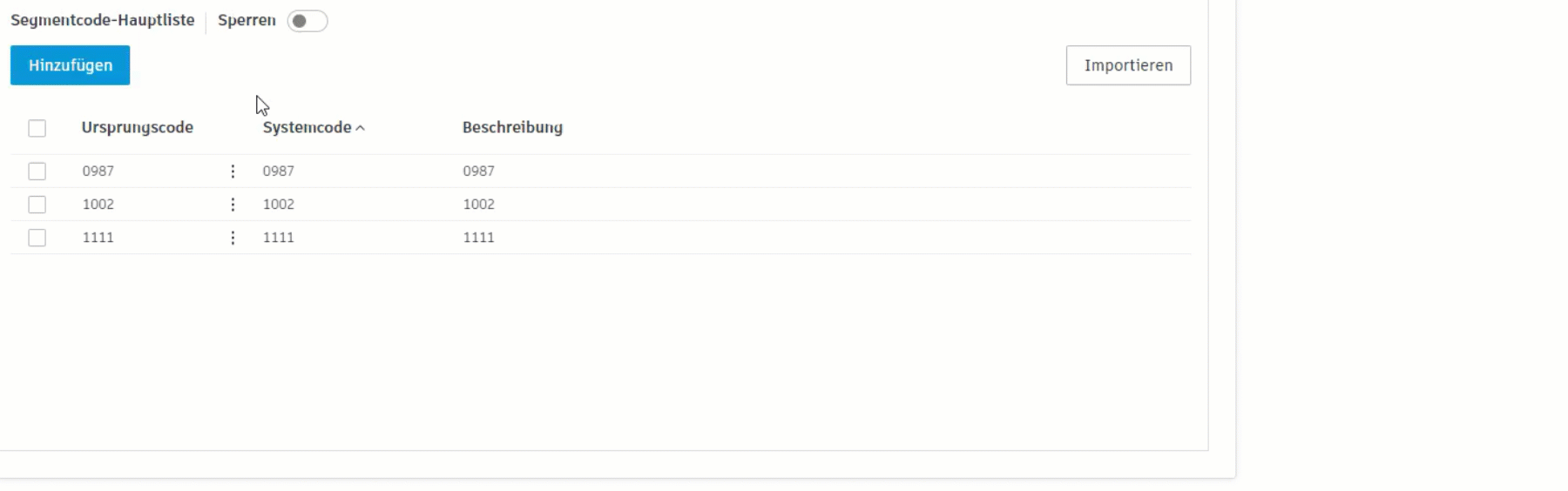

Bearbeiten einer Segmentcode-Hauptliste - Hinzufügen eines Beispielszenarios für eine Hierarchie
Sie können eine bereits definierte und importierte Budget-Segment-Hauptliste bearbeiten, um beispielsweise eine Hierarchie hinzuzufügen. Sie können einen Gruppenzusammenfassungsabschnitt als Hierarchieelement hinzufügen.
So erstellen Sie ein Hierarchieelement
  1. Gehen Sie in der linken Navigationsleiste zu Einstellungen.
  2. Wechseln Sie zur Registerkarte Budget.
  3. Führen Sie einen Bildlauf nach unten zum Abschnitt Budget-Code-Format durch.
  4. Klicken Sie auf Hinzufügen. Für dieses Szenario wurde das neue Gruppenhierarchieelement 26 hinzugefügt.
  5. Wählen Sie alle Elemente aus, die Sie unter das neue Gruppenelement 26 verschieben möchten. Sie können die Umschalttaste verwenden, um eine Reihe von Elementen auszuwählen.
  6. Wählen Sie Verschieben und dann das neue, übergeordnete Zielelement 26 aus.
  7. Klicken Sie auf Speichern. Alle Elemente werden nun unter das neue Gruppenelement 26 verschoben, das erstellt wurde.
Animation zum Hinzufügen von Hierarchieelementen zur Segmentcode-Hauptliste durch Erstellen und Verschieben von Elementen unter einer übergeordneten Gruppe
Eine neue Hierarchieebene für die Anzeige und Berichterstellung in der Budget-Ansicht wird jetzt angezeigt.
