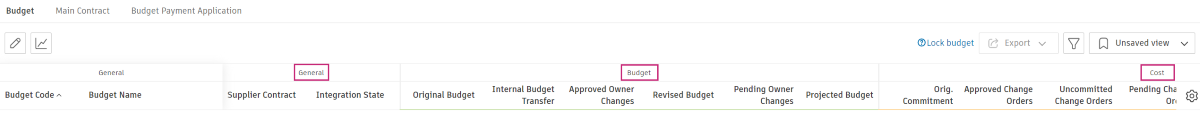

Jede Tabelle ist in Hauptabschnitte unterteilt:
- Allgemein: Enthält definierende Informationen zu jeder Auftragsposition, z. B. den Budget-Code.
- Budget: Zeigt eingehende Werte an, die an Ihr Unternehmen gezahlt werden.
- Budget-Prognose: Zeigt Budget-Prognosen an. Wird angezeigt, wenn der Projektadministrator die Option Budget-Umsatzprognose aktiviert. Weitere Informationen finden Sie unter Budget-Prognose und Auf einem Datumsbereich basierende Ressourcen.
- Kosten: Zeigt ausgehende Projektausgaben an.
- Prognose: Zeigt Kostenprognosen an.
- Varianz: Zeigt die in Bezug auf Budget-Positionen gewonnenen oder verlorenen Geldbeträge an.

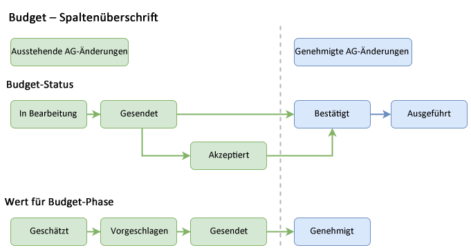

Budget-Spalten
Die Werte in diesen Spalten werden aktualisiert, wenn sich der Budget-Status ändert:
- Ursprüngliches Budget: Wird ausgefüllt, wenn das Budget eingegeben oder importiert wird.
- Interne Budget-Übertragungen: Wird durch interne Budget-Übertragungen und Übertragungen aus Prognoseanpassungen ausgefüllt.
- Genehmigte AG-Änderungen: Summe des Werts Genehmigt von Kostenpositionen mit dem Budget-Status Genehmigt oder Ausgeführt.
- Überarbeitetes Budget: Wird mit der Summe aus ursprünglichem Budget, internen Anpassungen und genehmigten AG-Änderungen ausgefüllt.
- Ausstehende AG-Änderungen: Die Summe des Werts von Kostenpositionen mit dem Budget-Status Offen, Übermittelt, Akzeptiert oder Überarbeiten und erneut einreichen.
- Geplantes Budget: Die Summe aus Überarbeitetes Budget und Ausstehende AG-Änderungen.
- Bis jetzt fakturiert: Zeigt den genehmigten Budget-Zahlungsantrag an. Wird angezeigt, wenn der Projektadministrator die Option Budget-Umsatzprognose aktiviert. Weitere Informationen finden Sie unter Budget-Prognose.
Die Farben in der folgenden Abbildung stellen die Spalte dar, in der Werte basierend auf dem Budget-Status angezeigt werden. Der eingegebene Wert stammt aus der Budgetphase der Kostenposition.
Anmerkung: Die Budget-Status Entwurf, Abgelehnt und Ungültig werden nicht in der Tabelle angezeigt.

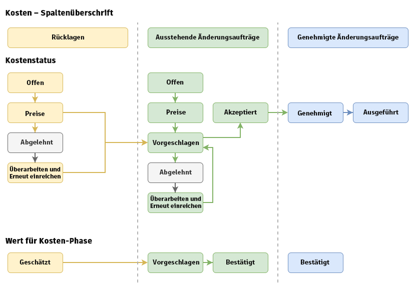

Kostenspalten
Die Werte in diesen Spalten werden aktualisiert, wenn sich der Kostenstatus ändert:
Urspr. Zusage: Die geplanten oder tatsächlichen anfänglichen Vertragskosten.
Anmerkung: Wenn mit diesem Budget kein Vertrag verknüpft ist, entspricht der Wert für die ursprüngliche Zusage dem Wert für das überarbeitete Budget. Daher wird in der Spalte Varianz der Wert null angezeigt.
Genehmigte Änderungsaufträge: Genehmigte Vertragsänderungsaufträge.
Nicht zugesagte Änderungsaufträge: Kostenpositionen, deren Budget-Status, nicht aber der Kostenstatus, Genehmigt oder Ausgeführt ist.
Ausstehende Änderungsaufträge: Vertragsänderungsaufträge, die auf Grundlage des vorgeschlagenen Werts der Kostenposition (wenn der bestätigte Wert leer ist) oder des bestätigten Werts mit dem Kostenstatus Vorgeschlagen oder Akzeptiert berechnet werden.
Rücklagen: Zugabe, die anhand des Werts für Geschätzt einer Kostenposition mit dem Kostenstatus Offen, Preise oder Überarbeiten und erneut einreichen berechnet wurde.
Zusage und Änderungen: Die Summe aus ursprünglicher Zusage, genehmigten Änderungsaufträgen, ausstehenden Änderungsaufträgen und Rücklagen. In der Spalte Ursprüngliche Zusage wird die Vertragsverpflichtung eingetragen; wenn diese leer ist, stattdessen das überarbeitete Budget.
Geplante Kosten: Übernimmt den Wert aus den Ist-Kosten, wenn er größer ist als die Wertberechnung in der Spalte Zusage und Änderungen. Andernfalls wird der Wert aus der Spalte Zusage und Änderungen angezeigt.
Ist-Kosten: Die Summe aus genehmigten Ausgaben, genehmigtem Kostenzahlungsantrag und direkter Eingabe. Die direkte Eingabe zeigt alle Ausgaben an, die im ERP-System eines Unternehmens verarbeitet und in Cost Management integriert wurden.
Die Farben in der folgenden Abbildung stellen die Spalte dar, in der Werte basierend auf dem Kostenstatus angezeigt werden. Der eingegebene Wert stammt aus der Kostenphase der Kostenposition.
Anmerkung: Die Kostenstatus Entwurf und Ungültig werden nicht in der Tabelle angezeigt.
