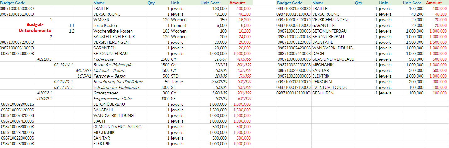

Bewährte Vorgehensweisen beim Formatieren einer Excel-Budget-Datei
Das folgende Beispiel zeigt ein exportiertes Budget auf der linken Seite und das richtige Format für den Import auf der rechten Seite. Die Übersichtsgruppen werden entfernt, sodass die Sortierung nach Segmenten möglich ist. Dies entspricht der gleichen Funktion, bietet jedoch mehr Flexibilität.
Beispiel für Budget-Import mit exportiertem Budget links und korrektem Importformat rechts

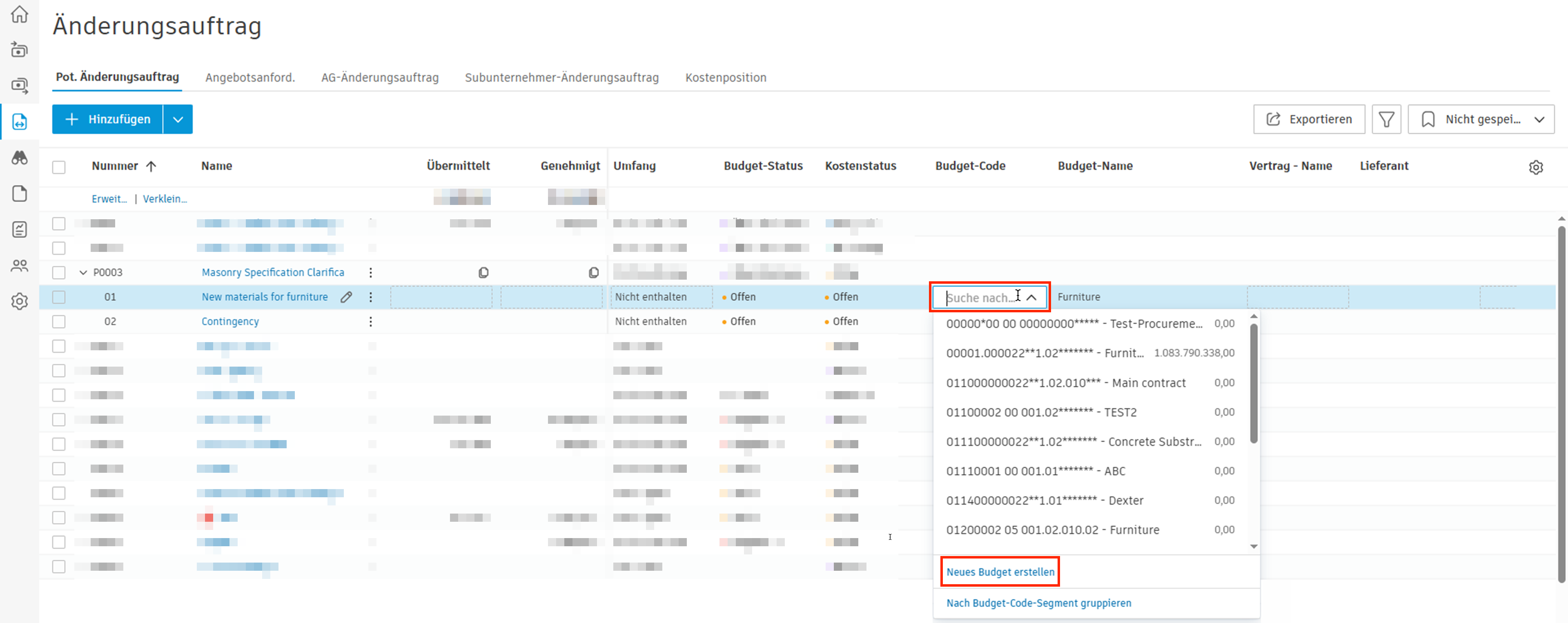

Hinzufügen eines Budgets aus einer Kostenposition
Bei der Arbeit mit Kostenpositionen können Sie ein neues Budget direkt aus der Dropdown-Liste Budget der Kostenposition erstellen. Diese Methode bietet sich an, wenn Sie gerade dabei sind, eine Kostenposition zu erstellen oder zu bearbeiten, und feststellen, dass Sie ein Budget benötigen, das noch nicht vorhanden ist.
So fügen Sie ein Budget aus einer Kostenposition hinzu
  1. Navigieren Sie in der linken Navigationsleiste zum Werkzeug Änderungsauftrag.
  2. Wechseln Sie zur Registerkarte Kostenposition.
  3. Klicken Sie beim Hinzufügen oder Bearbeiten einer Kostenposition auf die Dropdown-Liste Budget-Code.
  4. Wählen Sie die Option Neues Budget erstellen aus der Dropdown-Liste aus.
  5. Befolgen Sie die Eingabeaufforderungen, um das neue Budget mit dem entsprechenden Budget-Code, Namen und anderen Details zu definieren.
Budget-Dropdown-Liste Kostenposition mit Option zum Erstellen eines neuen Budgets
Nach der Erstellung wird das neue Budget automatisch für Ihre Kostenposition ausgewählt und steht für die Verwendung in anderen Kostenpositionen und in Cost Management zur Verfügung.

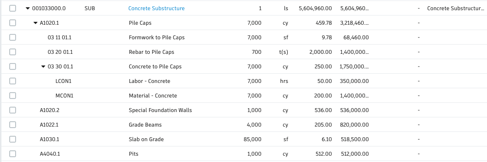

Hinzufügen eines Unterelements zu einem Budget
Innerhalb jeder Budget-Auftragsposition können Sie Unterelemente hinzufügen, die für die Summe der übergeordneten Budget-Position berücksichtigt werden. Wenn Sie beispielsweise über eine Budget-Auftragsposition für den Betonunterbau verfügen, können Sie diese weiter in Unterelemente wie Pfahlköpfe, Arbeitszeit und Bodenplatte aufschlüsseln.
Budgethierarchie mit übergeordnetem Budgetelement mit Unterelementen für Pfahlköpfe, Personal und Eingemessene Platte
So fügen Sie ein Unterelement hinzu
  1. Klicken Sie auf Stiftsymbol, um das Budget im Bearbeitungsmodus zu öffnen.
  2. Aktivieren Sie das Kontrollkästchen für ein Budget-Element. Dies wird das übergeordnete Element.
  3. Klicken Sie auf das Menü Mehr Vertikales Drei-Punkte-Menüsymbol für das übergeordnete Budget-Element.
    Tipp: Sie können auch mit der rechten Maustaste auf das Budget-Element klicken und das Menü Mehr aufrufen.
  4. Wählen Sie Unterelement hinzufügen aus.
  5. Führen Sie die Schritte 4 bis 8 unter Hinzufügen eines Budgets durch, um die Felder für Budget-Code, Budget-Name, Menge, Einheit und Einheitskosten auszufüllen.
