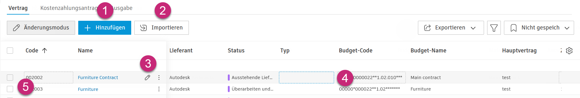

Bearbeitungsmodus des Vertrags
Mitglieder mit der Berechtigung Vollständige Kontrolle für Verträge können einige Funktionen nur im Bearbeitungsmodus für die Registerkarte Vertrag ausführen:
  1. Wählen Sie Hinzufügen, um neue Vertragselemente manuell einzugeben.
  2. Klicken Sie auf Importieren, um eine Vertragsimportvorlage mit nützlichen Tipps herunterzuladen. Nachdem Sie die Vorlage heruntergeladen und ausgefüllt haben, können Sie erneut auf diese Schaltfläche klicken, um eine fertige Excel-Vertragsdatei zu importieren.
  3. Wählen Sie in einzelnen Vertragselementen das Stiftsymbol aus, um den Vertragsnamen zu bearbeiten.
  4. Klicken Sie in die Spalten Typ, Budget-Code und andere bearbeitbare Spalten, um Informationen hinzuzufügen oder zu ändern. Projektadministratoren können die Liste der Vertragstypen in den Cost Management-Einstellungen unter Einstellungen erstellen.
  5. Aktivieren Sie das Kontrollkästchen neben einem Vertrag, oder wählen Sie das Menü Mehr Symbol Menü Mehr aus, um ihn zu löschen.
Benutzeroberfläche des Vertragsbearbeitungsmodus mit Bearbeitungsoptionen

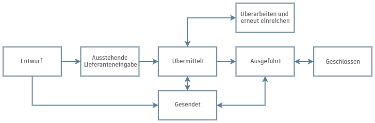

Typischer Arbeitsablauf für Vertragsstatus:
Verträge können die folgenden Status besitzen:

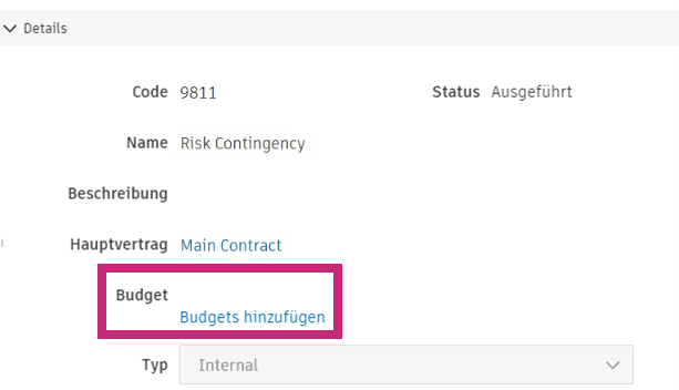

  3. Wählen Sie im Abschnitt Lieferantendetails ein Mitglied aus der Dropdown-Liste der Empfänger aus. Sie können einzelne Empfänger oder Firmen im Feld Empfänger hinzufügen.
    Anmerkung: Das Feld Empfänger wird automatisch gefüllt, wenn ein Vertrag bereits erteilt wurde.
    Tipp: Aus Leistungsgründen werden in der Dropdown-Liste Firma zunächst ca. 50 Firmen angezeigt. Um eine bestimmte Firma zu suchen, beginnen Sie mit der Eingabe im Suchfeld, um die Liste zu filtern. Wenn Sie die Option Im Firmenverzeichnis des Kontos suchen auswählen, werden Ihre Filterkriterien übernommen, sodass Sie Firmen im vollständigen Kontoverzeichnis suchen können.

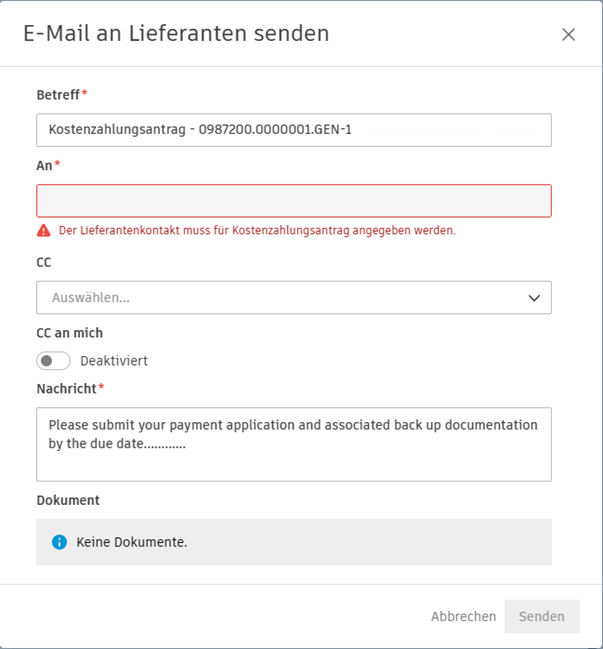

  1. Klicken Sie in der Flyout-Gruppe auf Senden oder Lieferanteneingabe anfordern. Wenn ein Genehmigungsablauf festgelegt ist, sind möglicherweise mehrere Genehmigungen erforderlich.
  2. Eine Nachricht für einen Lieferanten kann vorbereitet werden, sobald der Lieferantenkontakt im Vertrag angegeben wurde. Dies kann in der Flyout-Gruppe des Vertrags im Abschnitt Lieferantendetails konfiguriert werden.
    E-Mail an Lieferanten senden

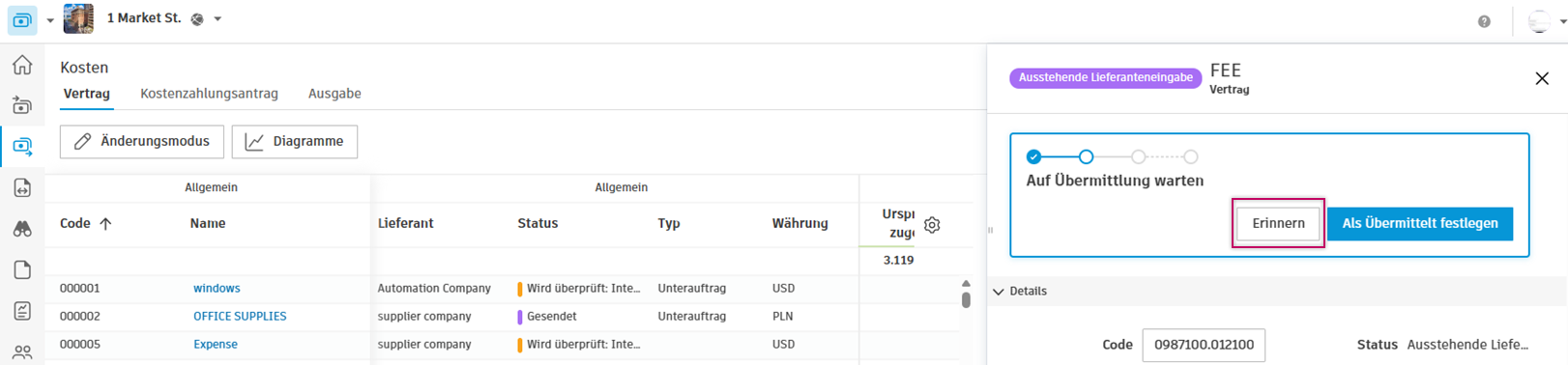

Tipp: Administratoren können eine Erinnerung an den Lieferanten oder Eigentümer senden, um ihn darüber zu informieren, dass eine Antwort aussteht. Klicken Sie dazu auf Erinnern.
Schaltfläche Erinnern in der Flyout-Gruppe Vertrag

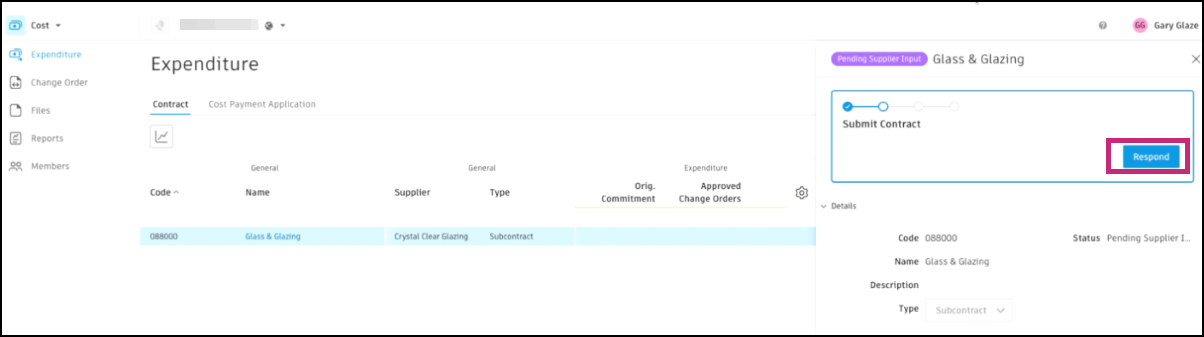

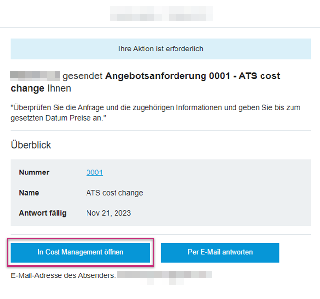

Als Lieferant:
  1. Öffnen Sie die E-Mail, und wählen Sie In Cost Management öffnen aus. Wenn Cost Management geöffnet wird, werden nur die Informationen zu einem Lieferanten angezeigt.
    Beispiel für E-Mail-Adresse des Lieferanten
  2. Wählen Sie den Vertragsnamen aus, um die Flyout-Gruppe zu öffnen.
  3. Führen Sie einen Bildlauf durch, um die Details zu überprüfen, und wählen Sie dann in der Arbeitsablaufleiste Antworten aus.
    Lieferanten-Schaltfläche Antworten

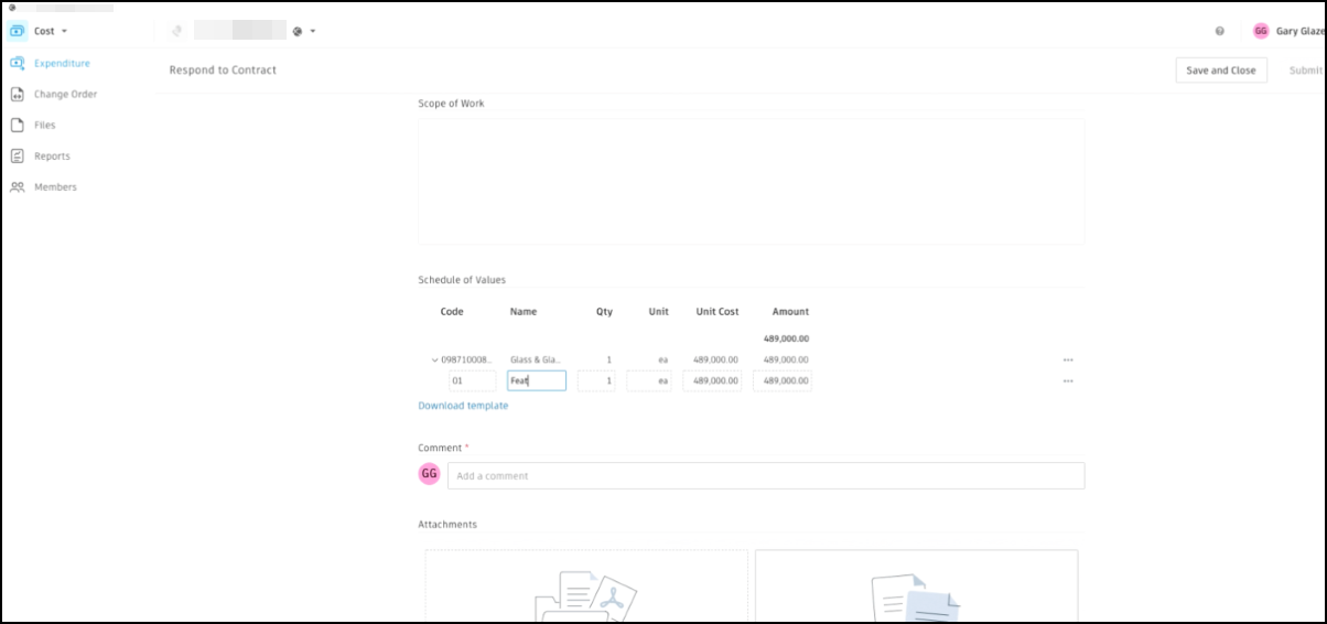

  4. Im Abschnitt Kostenaufstellung können Sie die Positionen für die Kostenaufstellung manuell aus Excel hinzufügen oder importieren. Wenn Sie diese aus Excel importieren, wählen Sie Vorlage herunterladen, um eine Excel-Vorlage herunterzuladen.
    Lieferantenansicht für Kostenaufstellung

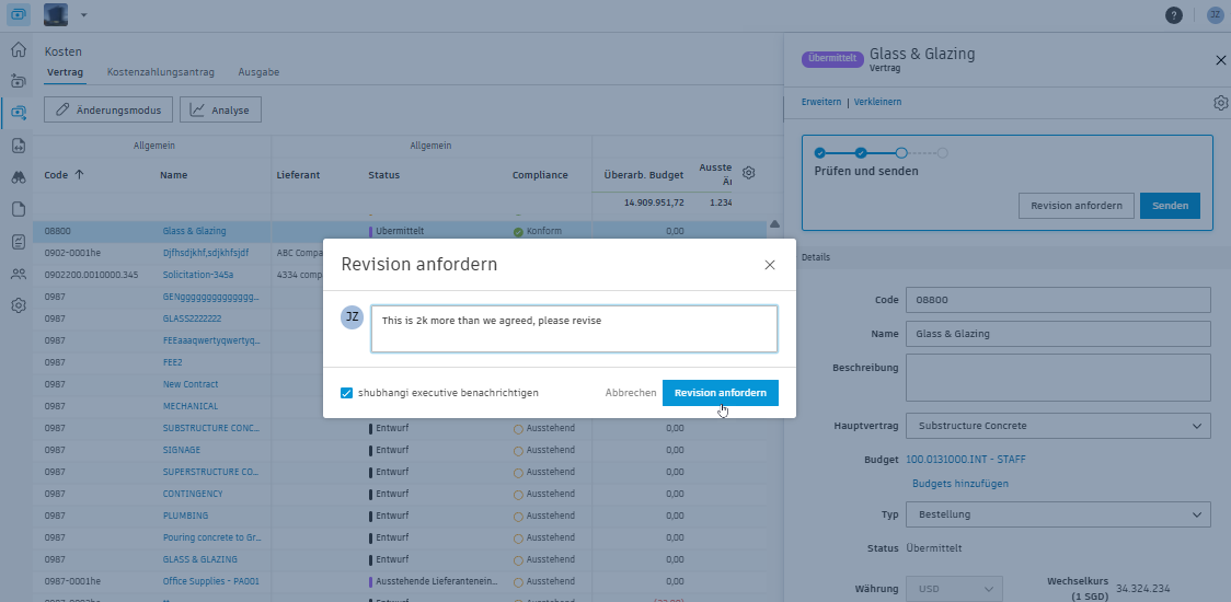

  6. Wenn die Informationen in der Kostenaufstellung vollständig sind, fügen Sie Kommentare für weiteren Kontext hinzu, und wählen Sie Einreichen aus.
Nach der Einreichung wird der Generalunternehmer vom System per E-Mail benachrichtigt. Er kann die Kostenaufstellung mithilfe von Kommentaren prüfen und eine Überarbeitung anfordern.
Benachrichtigungs-E-Mail für Generalunternehmer nach Lieferantenübermittlung
Wenn eine Überarbeitung erforderlich ist, wird der Vorgang wie oben beschrieben fortgesetzt, sobald die Kostenaufstellung an den Lieferanten zurückgesendet wurde. Nach der Genehmigung kann der Generalunternehmer das Dokumentpaket des Vertrags zusammenstellen.

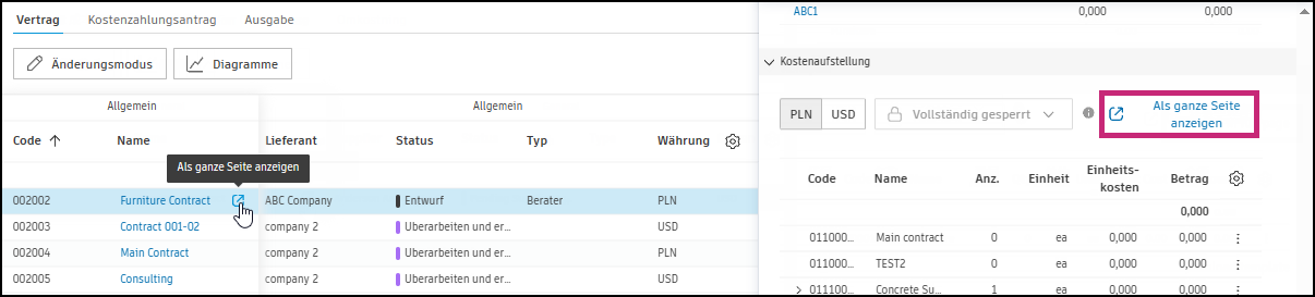

Anzeigen des Vertrags als ganze Seite
Wenn die Stammknoten der Kostenaufstellung für den Vertrag über 100 Elemente enthalten, können die Daten in der Vollbildansicht besser visualisiert werden. In der ganzseitigen Ansicht des Vertrags haben Sie Zugriff auf erweiterte Optionen.
Es gibt zwei Möglichkeiten, den Abschnitt Kostenaufstellung eines bestimmten Vertrags als Vollbild anzuzeigen
Kostenaufstellung als ganze Seite anzeigen
Wenn Sie sich in der Vollbildansicht befinden, wählen Sie das Filtersymbol, um nach Budget-Code-Segment zu gruppieren. Benutzerdefinierte Ansichten können auch gespeichert werden, um sie später zur schnellen Referenzierung in dieser Ansicht zu verwenden. Weitere Informationen finden Sie unter Filtern und Gruppieren.

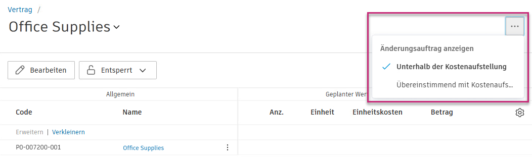

  1. Klicken Sie auf das Menü Mehr Symbol Menü Mehr, und wählen Sie die Option zum Anzeigen von Änderungsaufträgen als Spalte.
    Änderungsaufträge als Spalten anzeigen

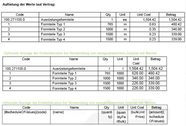

Stellen Sie sich ein Szenario vor, in dem Sie Material in großen Mengen erwerben und diese Preise entsprechend in der Bestellungs-Kostenaufstellung des Vertrags berücksichtigen müssen. Sie können die neuen Spalten Anzahl pro Massenvorgang, Massenvorgang und Einheitskosten für Massenvorgang aktivieren, indem Sie das Zahnradsymbol Symbol Einstellungen auf der rechten Seite verwenden:
Die Beispiel-Vertragsvorlage enthält auch eine Option, mit der Sie die Spalten des Massenvorgangs und die Einheitskosten für den Massenvorgang anstelle der Kosten pro Anschlussstück verwenden können. Informationen zum Herunterladen und Bearbeiten von Vertragsvorlagen finden Sie unter Dokumentvorlagen in Cost Management.
Beispiel für Massenvorgangsspalten

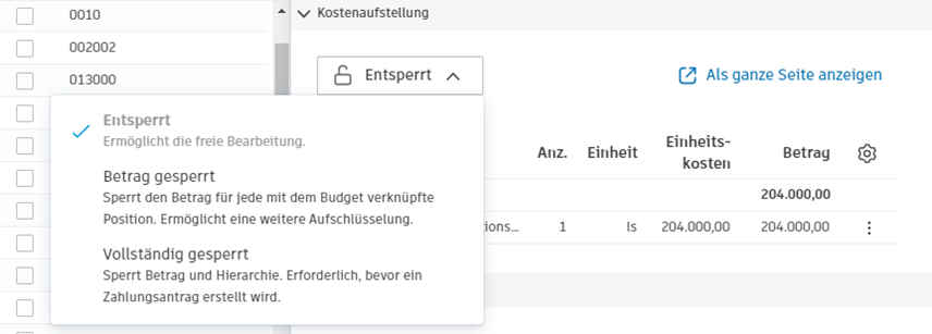

Sperren und Freigeben von Kostenaufstellungen im Vertrag

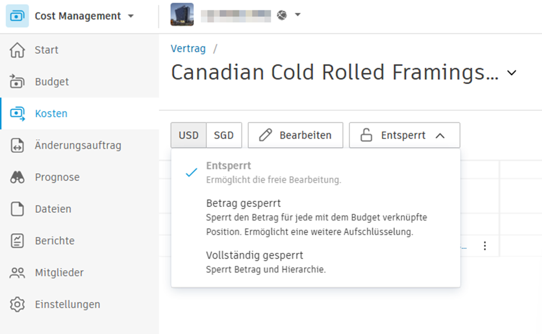

Sie können die Kostenaufstellung sperren, wodurch Änderungen sowohl des Betrags als auch der Hierarchie deaktiviert werden. Alternativ können Sie auch auswählen, nur den Betrag zu sperren.
Sperren und Entsperren des Vertrags
Tipp: Nachdem Sie die Option zum Sperren des Betrags ausgewählt haben, können Sie weiterhin Felder wie Code, Name und Menge bearbeiten. Sie können auch die Hierarchie bearbeiten. Dadurch kann der Generalunternehmer oder Lieferant budgetverknüpfte Kostenaufstellungspositionen aufschlüsseln, bevor ein Kostenzahlungsantrag erstellt wird.
Anmerkung: Auch wenn der Vertrag den Status Ausgeführt aufweist und der Betrag gesperrt ist, können Benutzer mit Zusammenarbeitszugriff weiterhin Kostenaufstellungs-Unterelemente hinzufügen oder importieren. Weitere Informationen finden Sie unter Verwalten der Kostenaufstellungshierarchie.

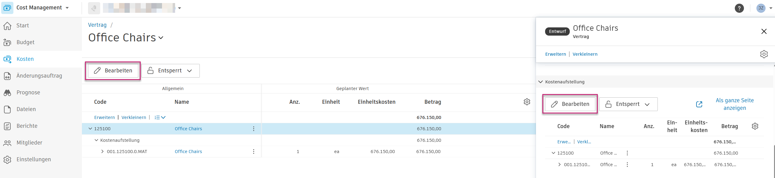

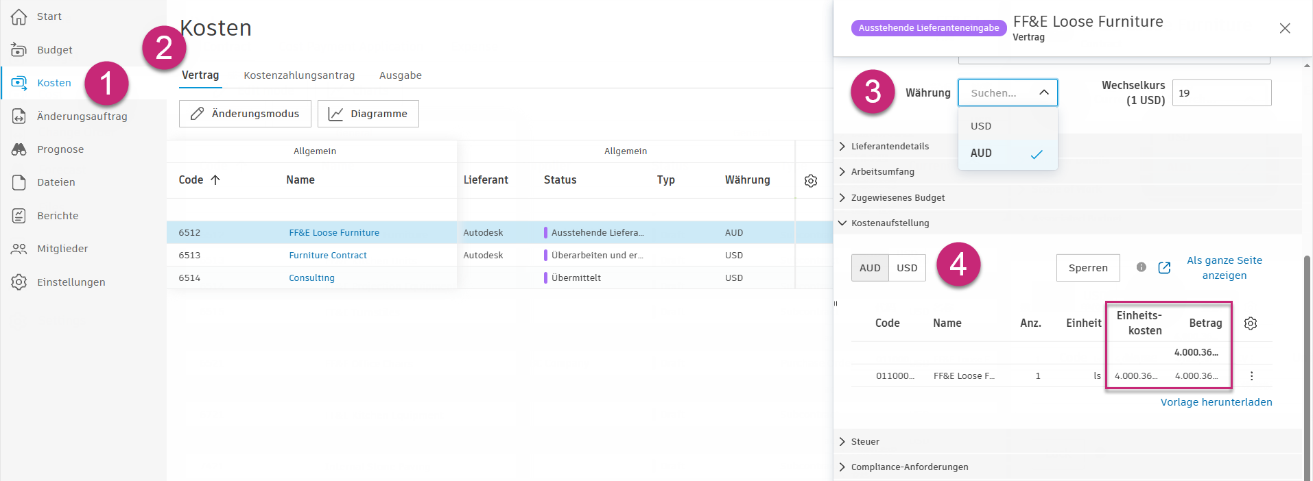

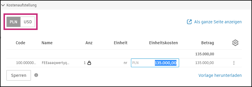

Kostenaufstellung im Vertrag bearbeiten
Die Option Kostenaufstellung im Vertrag bearbeiten vereint alle Bearbeitungsvorgänge in einer konsolidierten Benutzeroberfläche. Sie bietet mehr Flexibilität bei der Verwaltung der Hierarchie und der Zuweisung von Budgets auf jeder Stufe.
Es gibt zwei Möglichkeiten, auf das Bearbeitungsmodal für die Kostenaufstellung im Vertrag zuzugreifen:
Schaltfläche Kostenaufstellung im Vertrag bearbeiten

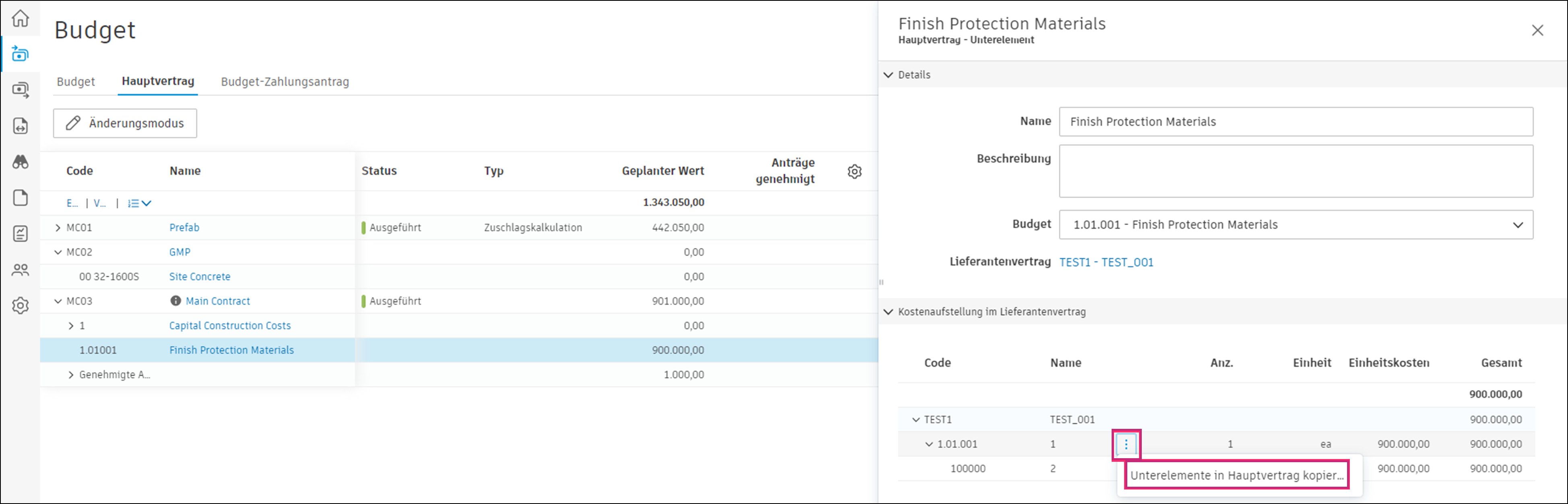

Kopieren von Unterelementen der Lieferanten-Kostenaufstellung in den Hauptvertrag
Einige Auftraggeber verlangen, dass ihre Zahlungsanträge die genaue Kostenaufstellung widerspiegeln, die ein Generalunternehmer von seinen Subunternehmern erhält. Der Generalunternehmer erstellt jedoch möglicherweise einige Kostenaufstellungen für Subunternehmer erst später. Führen Sie die folgenden Schritte aus, um zu erfahren, wie Sie Unterelemente der Kostenaufstellung des Lieferantenvertrags in den Hauptvertrag kopieren, damit die Zahlungsanträge des Auftraggebers die erforderlichen Informationen enthalten:
  1. Öffnen Sie einen Lieferantenvertrag auf der Registerkarte Vertrag im Werkzeug Kosten.
  2. Führen Sie einen Bildlauf zum Abschnitt Kostenaufstellung in der Flyout-Gruppe durch, und wählen Sie das Menü Mehr Symbol Menü Mehr. Dort können Sie manuell Unterelemente hinzufügen oder eine Excel-Liste importieren. Beachten Sie, dass Unterelementbeträge dem vorhandenen Kostenaufstellungsbetrag entsprechen müssen.
Beispiel für Kostenaufstellung im Vertrag
Gehen Sie anschließend wie folgt vor:
  1. Wechseln Sie im Werkzeug Budget zur Registerkarte Hauptvertrag, und erweitern Sie alle.
  2. Navigieren Sie zum Vertrag, und öffnen Sie dessen Flyout-Gruppe.
  3. Wählen Sie das Menü Mehr Symbol Menü Mehr aus, um Unterelemente in den Hauptvertrag zu kopieren.
Kostenaufstellung aus Vertrag kopieren
Die neuen Unterelemente der Kostenaufstellung werden jetzt auf dem Zahlungsantrag des nächsten Auftraggebers angezeigt.

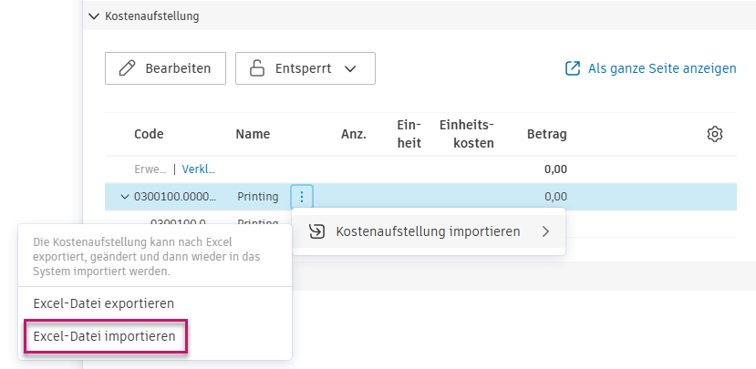

Importieren und Exportieren von Kostenaufstellungen in Verträgen
Sie können Kostenaufstellungen in Verträgen mithilfe einer Excel-Tabelle importieren und exportieren, um den manuellen Aufwand bei der Verwaltung einer großen Anzahl von Kostenaufstellungspositionen zu reduzieren.

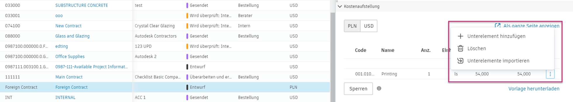

Es gibt zwei Möglichkeiten, auf die Option Unterelemente importieren in Cost Management zuzugreifen:
  1. Über die Seite mit den Vertragsdetails:
    • Klicken Sie auf Bearbeiten.
    • Klicken Sie im Modal Kostenaufstellung im Vertrag bearbeiten auf das Menü Mehr Symbol Menü Mehr neben einem Element, und wählen Sie Unterelemente importieren aus.
  2. Über die Flyout-Gruppe des Vertrags:
    • Klicken Sie im Abschnitt Kostenaufstellung auf das Menü Mehr Symbol Menü Mehr, und wählen Sie Kostenaufstellung importieren aus.
Klicken Sie zum Importieren von Kostenaufstellungspositionen auf Excel-Datei importieren, um eine zuvor erstellte Datei mit Kostenaufstellungsdetails hochzuladen. Sie können auch eine Vorlage der Kostenaufstellung herunterladen, mit Daten füllen und dann importieren.
So exportieren Sie Kostenaufstellungspositionen
  1. Klicken Sie auf Excel-Datei exportieren, um die aktuelle Kostenaufstellungsstruktur als Excel-Datei herunterzuladen.
  2. Ändern Sie die exportierte Datei nach Bedarf, und importieren Sie sie erneut in das System.
Anmerkungen und Einschränkungen:

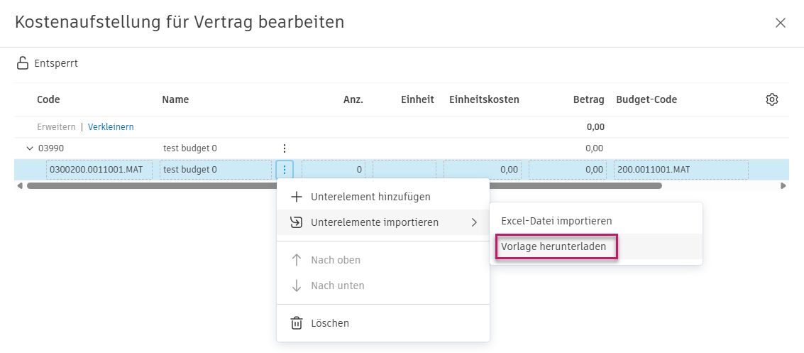

Herunterladen von Kostenaufstellungsvorlagen
So laden Sie eine vordefinierte Excel-Vorlage für die Kostenaufstellung im Vertrag herunter
  1. Klicken Sie auf der Ebene der Unterelemente auf Vorlage herunterladen.
    Kostenaufstellungsvorlage herunterladen
  2. Geben Sie die erforderlichen Daten ein, z B. Nummer der Kostenaufstellung, Name, Menge, Einheitskosten und Betrag.
  3. Speichern Sie die Änderungen in der Excel-Datei.
  4. Kehren Sie zu Cost Management zurück, wählen Sie Excel-Datei importieren aus, und laden Sie die bearbeitete Datei hoch. Das System behält die Reihenfolge der Positionen in der Kostenaufstellung bei, wie sie in der Tabelle dargestellt werden.

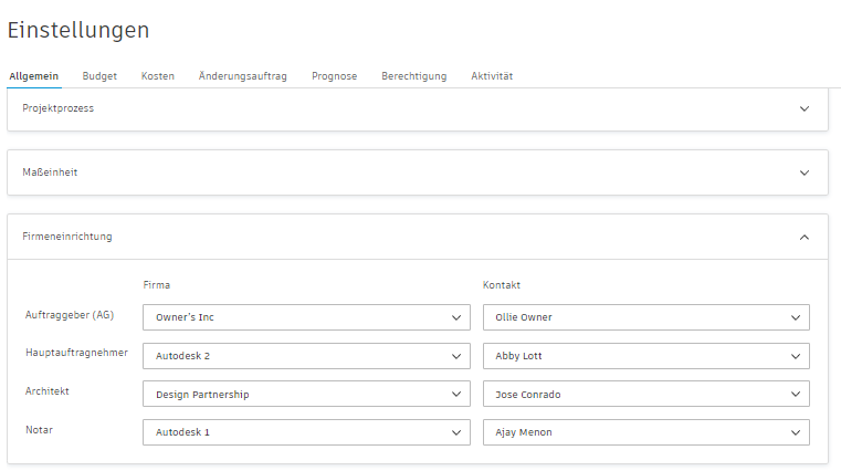

Zuweisen von Verträgen zu Nicht-Mitgliedern
Um einen Lieferanten einem Vertrag zuzuweisen, ohne eine Lizenz zu verwenden, ist ein spezieller Arbeitsablauf erforderlich. Es kann nach der Erstellung des Kontakts bis zu fünf Minuten dauern, bis der Kontakt einem Vertrag zugewiesen werden kann. Die gleiche Methode kann auch verwendet werden, um einem Auftraggeber Zugriff auf die Arbeit mit AG-Änderungsaufträgen zu gewähren.
Ein Hub-Administrator muss die Firma zu Ihrem Konto hinzufügen. Erfahren Sie, wie Sie eine Firma hinzufügen.
Hinzufügen einer Firma zu Cost Management
  1. Navigieren Sie zum Werkzeug Einstellungen.
  2. Wählen Sie die Registerkarte Allgemein aus.
  3. Wählen Sie im Abschnitt Firmeneinrichtung die Firma aus der Dropdown-Liste aus.
Benutzeroberfläche Firmeneinrichtung mit Dropdown-Liste für die Firmenauswahl
Tipp: Sie können eine beliebige Firma verwenden. Löschen Sie dieses Feld, um ein weiteres Nicht-Mitglied zu erstellen. Erstellen Sie mehrere Kontakte oder Firmen, während Sie nach der Kontakterstellung darauf warten, den Kontakt einem Vertrag zuweisen zu können.
Hinzufügen eines Kontakts
Der Projektadministrator kann dann den Kontakt hinzufügen.

  1. Wählen Sie das Werkzeug Kosten aus.
  2. Wechseln Sie zur Registerkarte Vertrag.
  3. Wählen Sie den gewünschten Vertrag aus.
  4. Fügen Sie die Firma und den Kontakt zum Vertrag hinzu.
Anmerkung: Es kann einige Zeit dauern, bis die Software das neue Mitglied vollständig verarbeitet hat, sodass es hinzugefügt werden kann. Wenn ein Fehler angezeigt wird, warten Sie einige Minuten und versuchen es erneut.
Sie können jetzt Dokumente mit diesem Kontakt und den Informationen dieses Lieferanten generieren. In Project Admin Pfeilsymbol Administratormenü auf der Registerkarte Mitglieder steht der Kontakt noch aus, da keine Einladung gesendet und daher noch kein Lizenzplatz zugewiesen wurde.
Nachdem Sie einem Vertrag einen Lieferanten zugewiesen haben, können Sie dessen Berechtigungseinstellungen so ändern, dass er an den Finanzposten mitarbeiten kann, die er bearbeiten muss. Beispielsweise müssen Auftraggeber möglicherweise mit Budget-Zahlungsanträgen und AG-Änderungsaufträgen arbeiten, während Lieferanten möglicherweise Zugriff auf Angebotsanforderungen und Kostenzahlungsanträge benötigen.

So weisen Sie einem Vertrag ein Budget zu

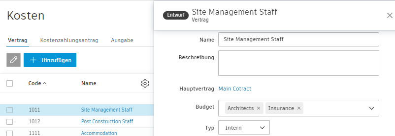

  3. Klicken Sie auf den Namen des Vertrags. Die Gruppe Details wird geöffnet.
  4. Verwenden Sie die Dropdown-Liste Budget im Abschnitt Details der Flyout-Gruppe, um alle anwendbaren Budgets auszuwählen.
    Budget zuweisen

Vergeben eines Vertrags in Fremdwährung
Sobald die Fremdwährung eingerichtet ist, werden Änderungen in der Flyout-Gruppe des Vertrags angezeigt. Das Dropdown-Menü Währung und das Feld Wechselkurs werden in der Gruppe Details angezeigt.
Fremdwährung des Vertrags
Um den Vertrag in Fremdwährung zu vergeben, wählen Sie ihn aus der Dropdown-Liste aus:
Beispiel für mehrere Währungen
Wechseln Sie im Abschnitt Kostenaufstellung zwischen Währungen, um die entsprechenden Werte in den Spalten Einheitskosten, Betrag und Einheitskosten für Massenvorgang anzuzeigen. Wenn eine Fremdwährung in einem Vertrag ausgewählt wird, kann der Wert nur in der Fremdwährung bearbeitet werden. Der Währungsname wird beim Bearbeiten als Indikator angezeigt:
Währungen umschalten
Der vorgegebene Wechselkurs wird basierend auf dem Datum angewendet, an dem das Währungsfeld aktualisiert wird. Sie können den Wechselkurs im Werkzeug Einstellungen oder direkt in der Flyout-Gruppe des Vertrags anpassen. Folgende Ausnahmen gelten:
Tipp: Sie können auf den Seiten zur vollständigen Prüfung oder Prüfung des Genehmigungsablaufs zwischen Währungen wechseln. Die Kostenaufstellung wird in der Fremdwährung eingegeben. Das System konvertiert die Werte automatisch in die Basiswährung. Vorgabemäßig werden alle Werte in der Basiswährung angezeigt.
Löschen eines Vertrags

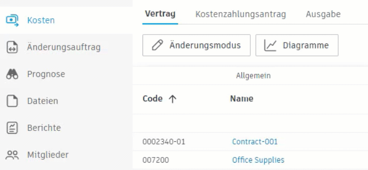

So löschen Sie einen vorhandenen Vertrag
  1. Wechseln Sie zur Registerkarte Vertrag im Werkzeug Kosten in Cost Management.
  2. Klicken Sie auf Bearbeitungsmodus, und wählen Sie dann den Vertrag (oder die Verträge) aus, den bzw. die Sie löschen möchten.
  3. Klicken Sie auf Löschen.
  4. Bestätigen Sie, dass Sie die ausgewählten Verträge löschen möchten.
Beispiel für das Löschen eines Vertrags
