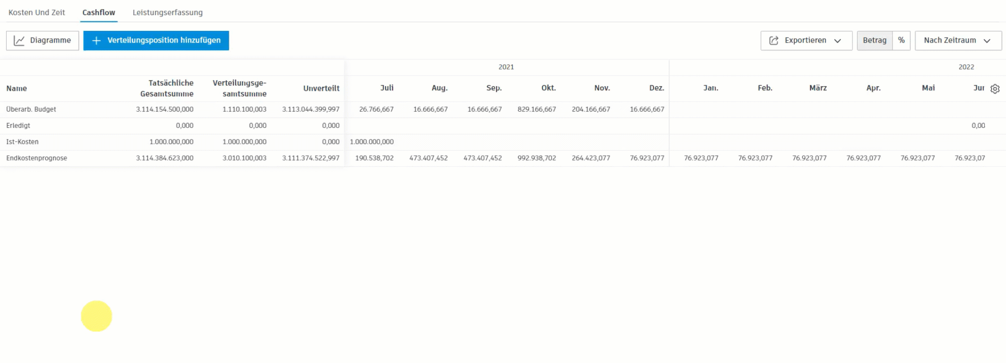

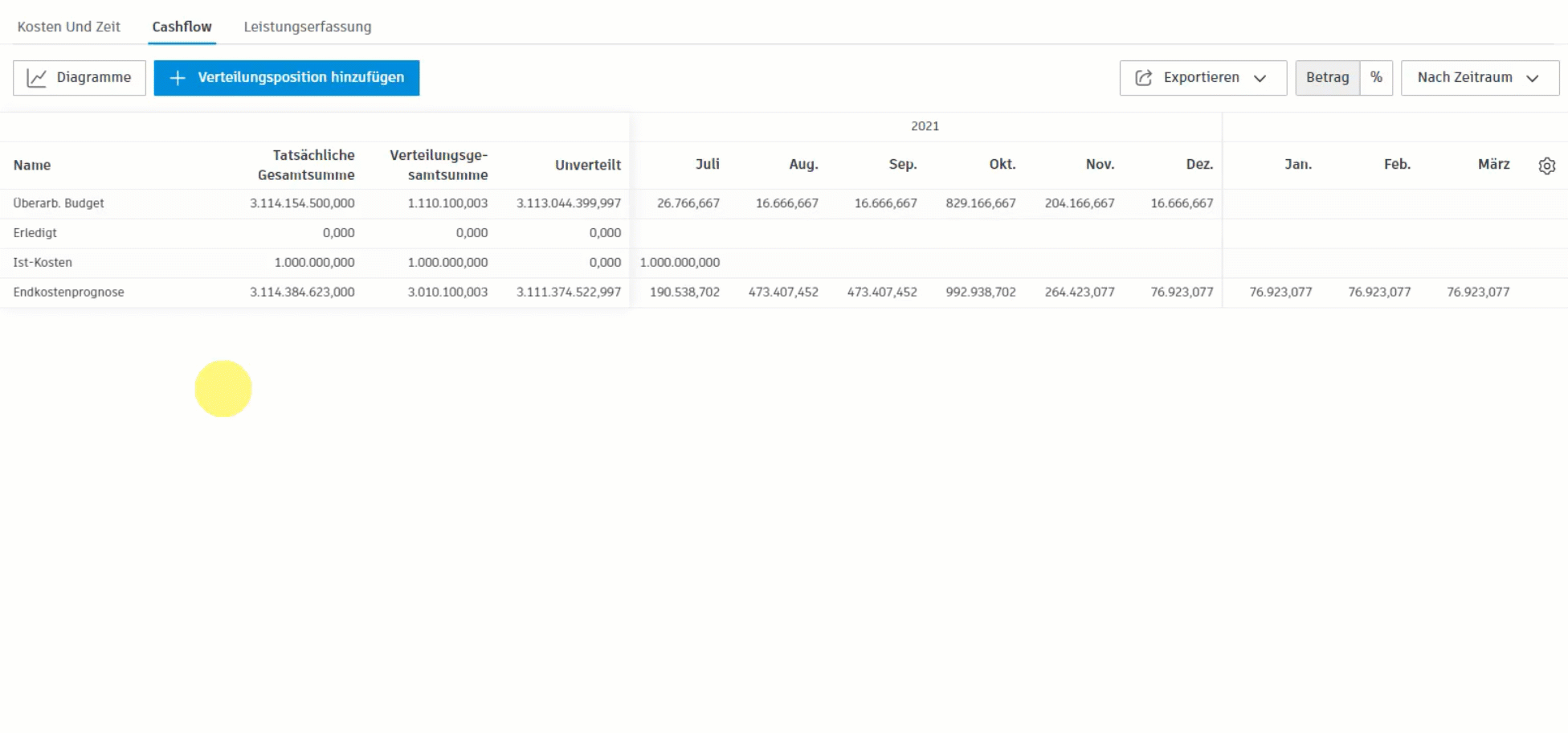

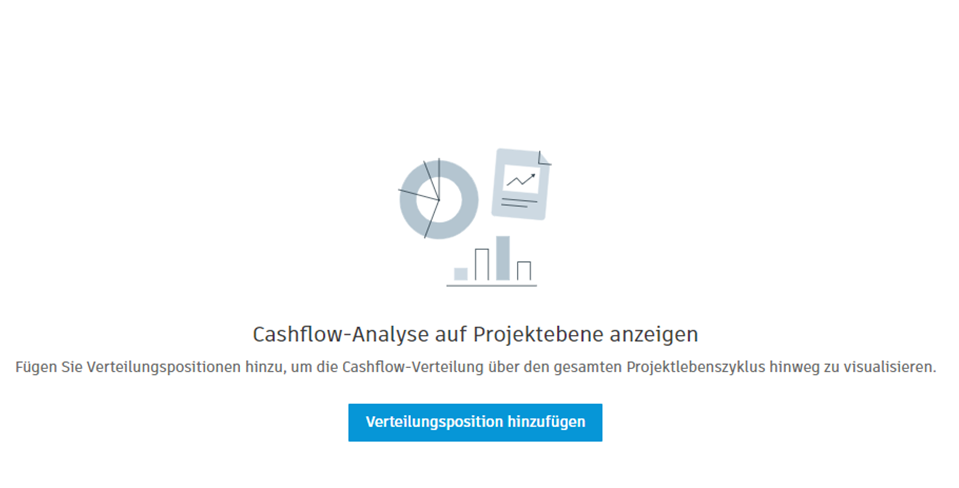

  1. Wechseln Sie zur Registerkarte Cashflow im Werkzeug Prognose.
  2. Wenn noch keine Verteilungspositionen erstellt wurden, wird Verteilungsposition hinzufügen hier angezeigt:
    Schaltfläche Verteilungsposition hinzufügen
    Wenn jedoch Positionen vorhanden sind, wird die Schaltfläche Verteilungsposition hinzufügen oben angezeigt:

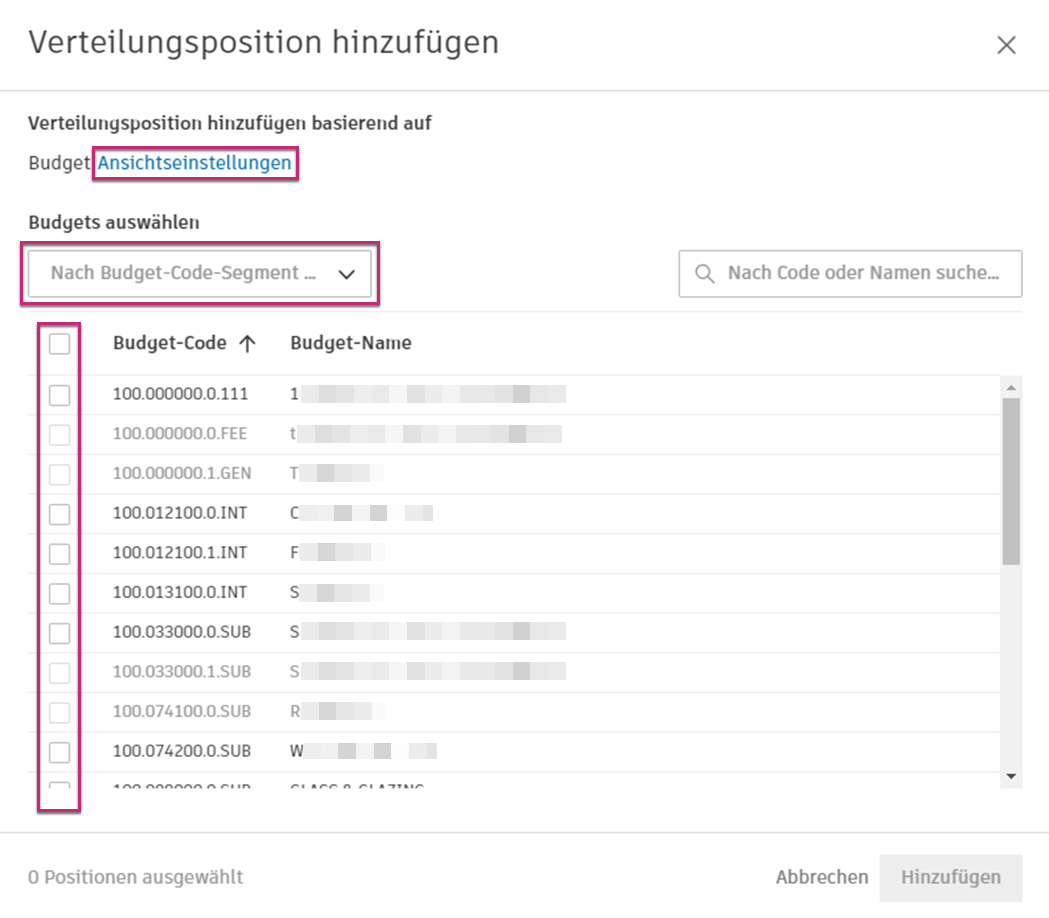

  3. Jetzt können Sie wählen, worauf eine Verteilungsposition basieren soll: Budget, Budget-Code-Segment oder Vertrag.
    Fensteroptionen für die Verteilung
  4. Wählen Sie Verteilungspositionen aus, und klicken Sie auf Hinzufügen.
    Tipp: Möglicherweise benötigen Sie eine Berechtigung zum Anzeigen von Positionen in diesen Listen. Wenden Sie sich an einen Projektadministrator, um entsprechende Berechtigungen zu erhalten. Für die Registerkarte Budget benötigen Sie die Berechtigungen Alle anzeigen oder Vollständige Kontrolle. Für die Registerkarte Vertrag benötigen Sie die Berechtigungen Zusammenarbeiten, Alle anzeigen oder Vollständige Kontrolle. Erfahren Sie mehr über Berechtigungen in Cost Management.

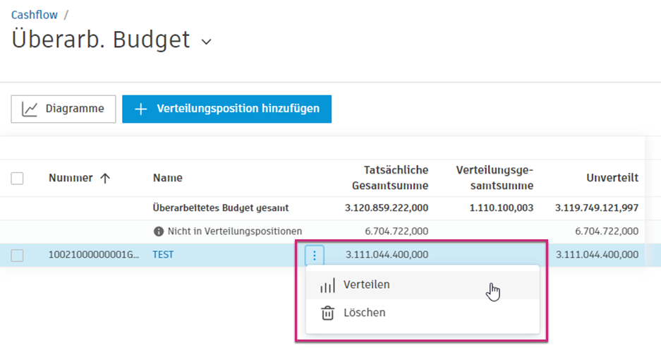

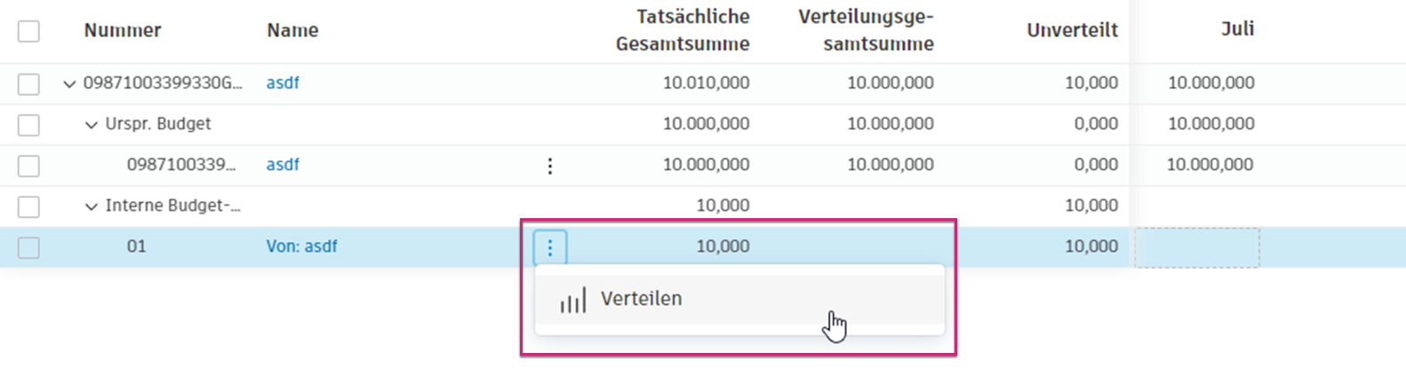

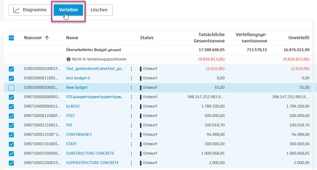

  3. Sie sehen die Liste der Verteilungspositionen. Klicken Sie auf das Menü Mehr Symbol Menü Mehr neben der Position, für die Sie eine Verteilung erstellen möchten.
    Option Verteilen

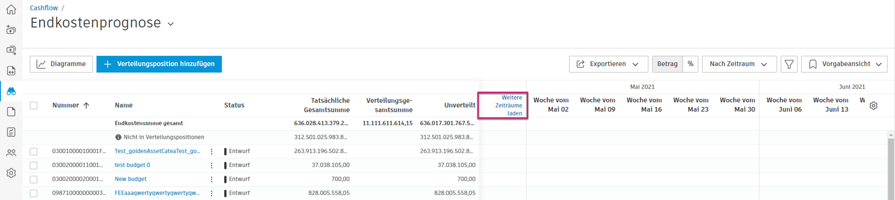

Die Verteilung wird erstellt. Sie sehen die Tabelle mit der erstellten Verteilung, unterteilt in Monate und Jahre, und Sie können mehr Zeiträume laden, falls verfügbar.
Option Weitere Zeiträume laden

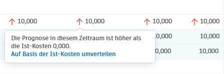

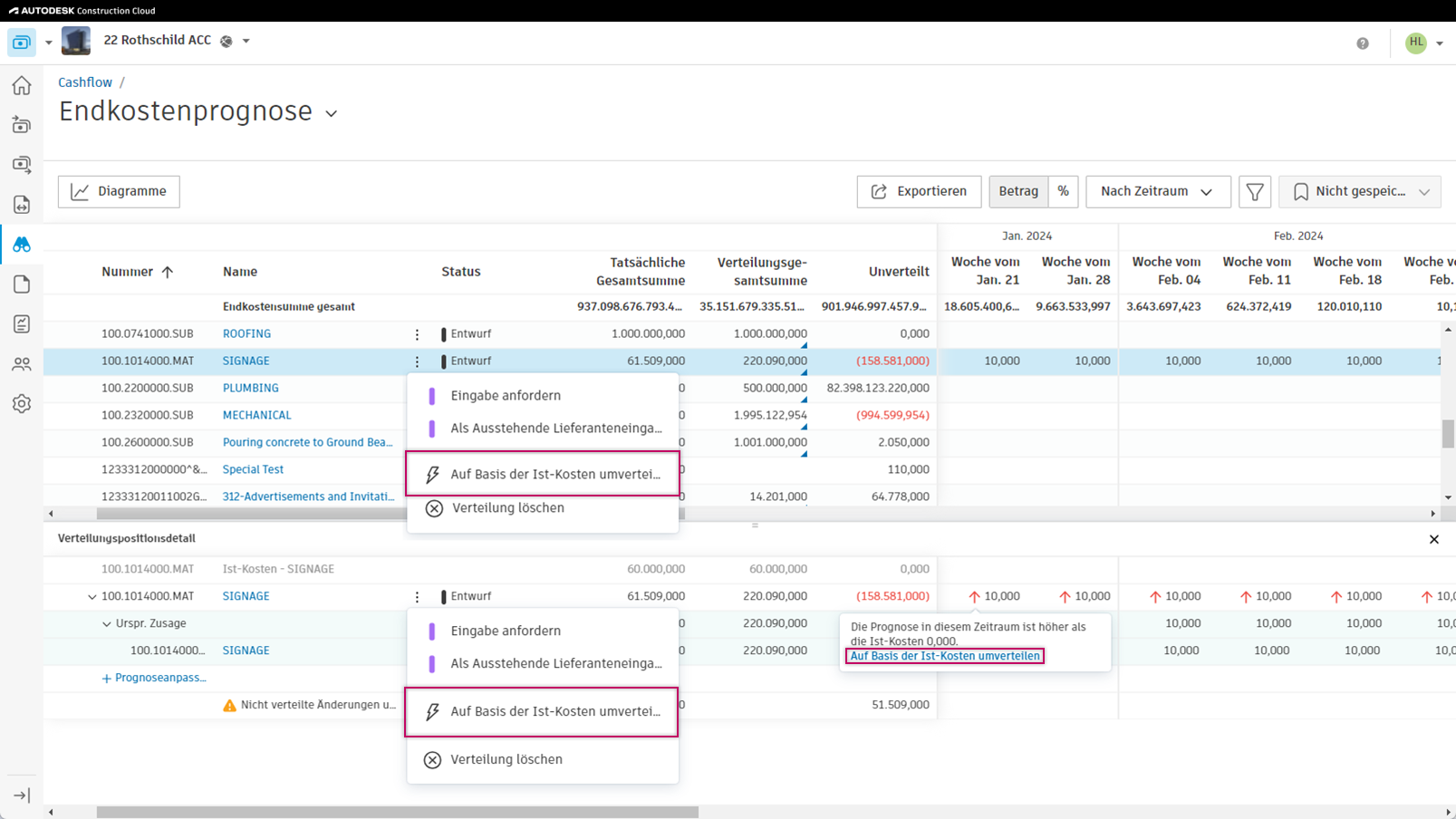

Beim Cashflow-Management können die Ist-Kosten manchmal von den prognostizierten Endkosten für jeden Zeitraum abweichen. Wenn der Wert eines bestimmten Zeitraums auf der Kurve Endkostenprognose (oder Prognose für endgültiges Budget) nicht mit dem entsprechenden Zeitraum auf der Kurve Ist-Kosten übereinstimmt, wird ein Indikator in der Verteilungsposition-Listenansicht angezeigt.
Indikator für Prognoseanpassungen

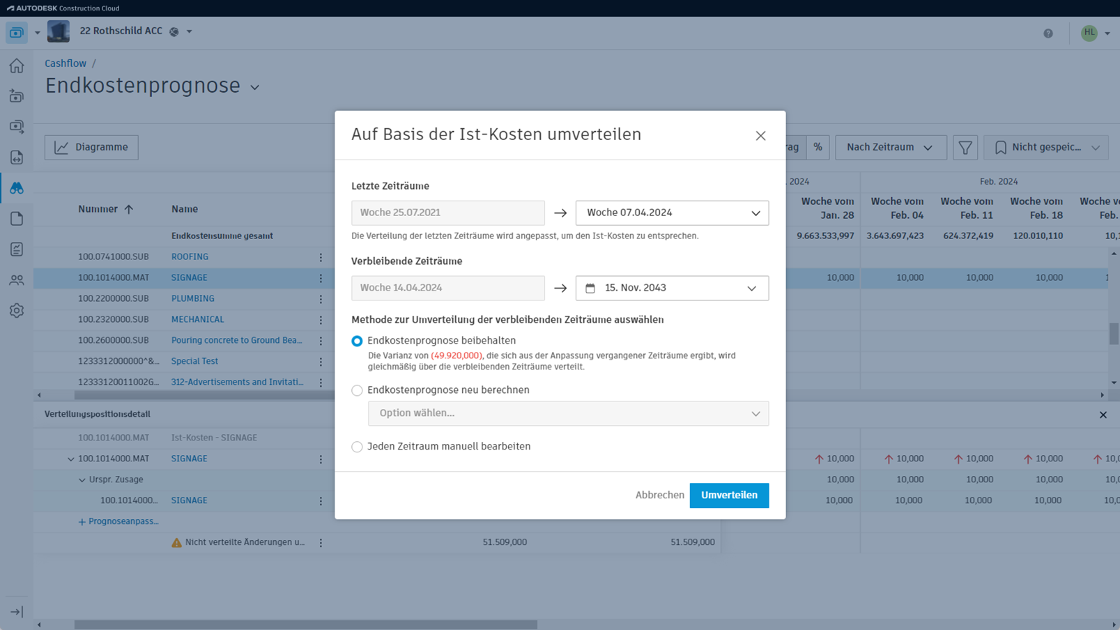

Ein Kontextmenü bietet die Option Auf Basis der Ist-Kosten umverteilen.
Nach der Auswahl werden mehrere Optionen angezeigt:
Optionen für Prognoseanpassung
Beibehalten der Endkostenprognose oder der Prognose für das endgültige Budget
Nachdem Sie im Dialogfeld auf die Schaltfläche Umverteilen geklickt haben, werden die vergangenen Zeiträume an die Ist-Kosten angepasst. Der aktuelle Zeitraum ist nicht in diesen Anpassungen enthalten.
Die Verteilungspositionszeile kann bearbeitet werden. Die Schaltflächen Abbrechen und Bestätigen werden am rechten Ende der Zeile angezeigt.
Die aus der Anpassung der letzten Zeiträume resultierende Varianz wird dann gleichmäßig auf die übrigen Zeiträume verteilt.
Neuberechnen der Endkostenprognose oder der Prognose für das endgültige Budget
Hier stehen Ihnen mehrere Optionen zur Verfügung:
Manuelles Bearbeiten jedes Zeitraums
Die Werte der übrigen Zeiträume bleiben erhalten, können jedoch nach Bedarf geändert werden. Öffnen Sie dazu die Detailansicht der Verteilung, und bearbeiten Sie die Werte in den relevanten Zeiträumen.

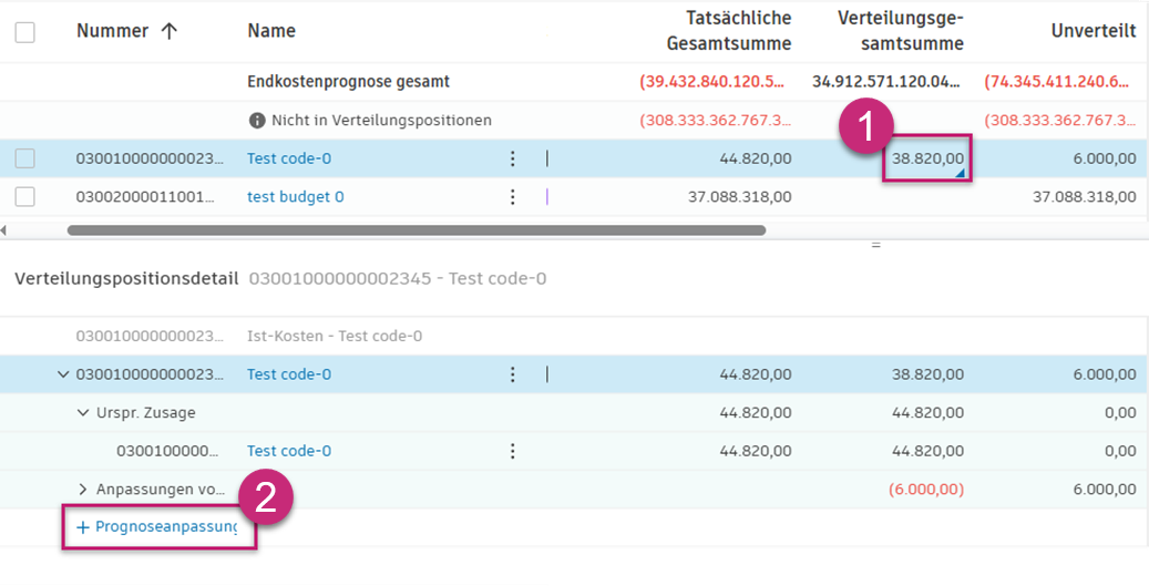

In unserem Szenario nehmen wir Anpassungen in der Endkostenprognose an Neues PM-Budget für Geschäftsreisen vor. Gehen Sie wie folgt vor:
  1. Klicken Sie auf das blaue Dreieck in der Verteilungsgesamtsumme.
  2. Wählen Sie Prognoseanpassung hinzufügen in der Flyout-Gruppe.
    Arbeitsablauf für Prognoseanpassungen hinzufügen
  3. Wählen Sie im neuen Fenster ein Budget aus, zu dem eine Prognoseanpassung hinzugefügt werden soll.
  4. Klicken Sie auf Hinzufügen.

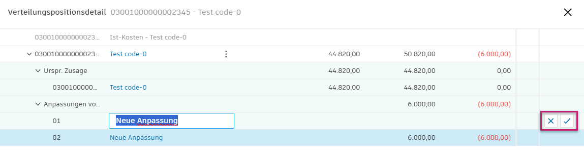

  5. Benennen Sie die neue Anpassung, und genehmigen Sie sie.
    Prognoseanpassung genehmigen
Öffnen Sie dazu die Detailansicht der Verteilungsposition von Neues PM-Budget für Geschäftsreisen, und bearbeiten Sie die Werte in den relevanten Zeiträumen.

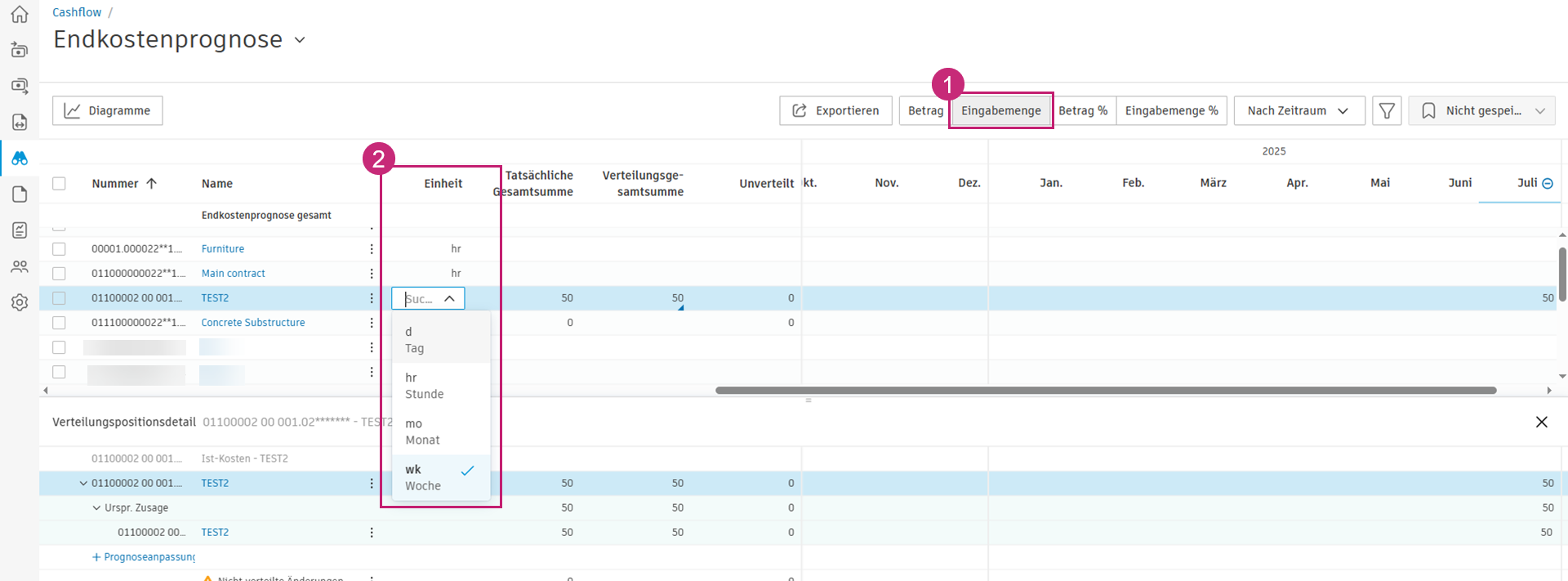

  1. Ansichten umschalten: Wechseln Sie mithilfe der Umschaltfläche zwischen den Ansichten Betrag und Eingabemenge.
    • Ansicht Betrag: Zeigt Dollarwerte und Prozentsätze an.
    • Ansicht Eingabemenge: Zeigt Mengen und Prozentsätze an.
  2. Arbeiten mit der Spalte Einheit: In der Mengenansicht wird eine Spalte Einheit mit folgenden Angaben angezeigt:
    • Budget-Positionen: Die ursprüngliche Einheit des Budgets (Stunden, Tage und mehr).
    • Segment-/Vertragspositionen: Zeigt Stunden an.
Ansicht der Eingabemengenverteilung

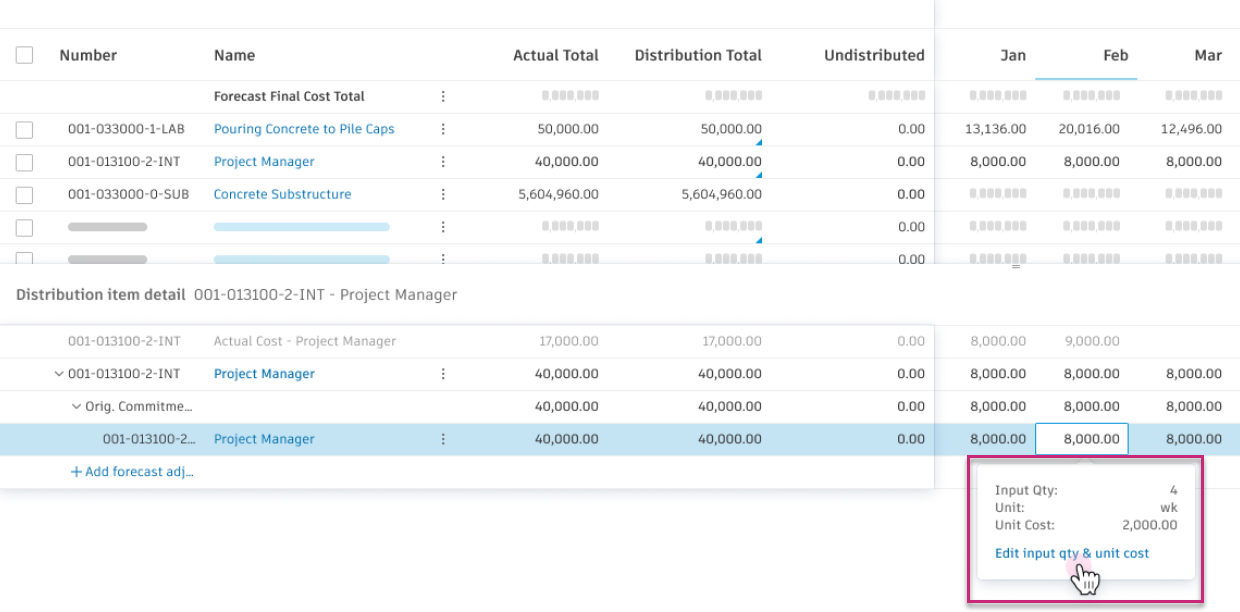

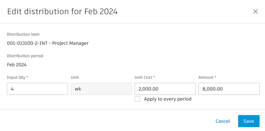

  3. Ändern Sie die Menge und die Einheitskosten pro Zeitraum nachdem die Prognoseanpassung hinzugefügt wurde. Gehen Sie dazu in der konsolidierten Ansicht wie folgt vor:
    1. Klicken Sie auf Eingabemenge und Einheitskosten bearbeiten.
      Bearbeiten der Eingabemenge
    2. Bearbeiten Sie die Verteilung.
      Bearbeiten der Verteilung

Vorgabeeinheiten und deren Änderung
Das System wählt automatisch die entsprechenden Einheiten aus:
Bei zeitbasierten Verteilungen können Sie zwischen verschiedenen Zeiteinheiten wechseln: Std. (Stunden), T (Tage), W (Wochen), Mo (Monate).
Das System rechnet Mengen automatisch um, wenn Sie Einheiten ändern (Beispiel: 40 Stunden werden zu 1 Woche).

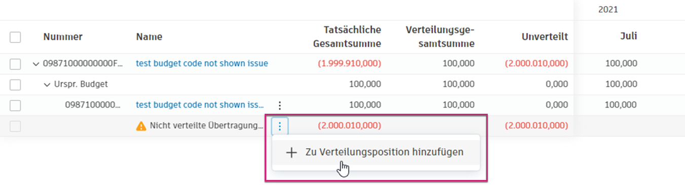

Die Spalte Unverteilt enthält Informationen zu eventuellen Unterschieden zwischen dem Betrag in der Budgetansicht und dem aktuell verteilten Betrag. Wenn Sie das Menü Mehr Symbol Menü Mehr neben der Position mit einem orangefarbenen Dreieck auswählen, können Sie unverteilte Positionen für Änderungsaufträge oder Übertragungen hinzufügen, sodass sie separat von der ursprünglichen Arbeit verteilt werden können.
Hinzufügen zu Verteilungsposition
Nach dem Hinzufügen zur Verteilungsposition wird die Detailansicht angezeigt:
Ansicht Unverteilte Positionen

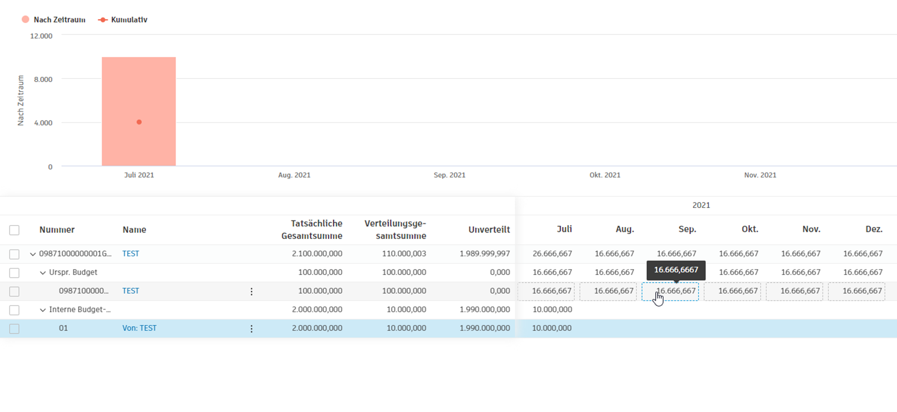

Sie können diese Positionen mithilfe der vordefinierten Kurven oder manuell verteilen.
Manuelle Verteilung
Die Beträge für Genehmigte AG-Änderungen und Interne Budget-Übertragung werden im Diagramm in unterschiedlichen Farben angezeigt.
Tabelle mit verschiedenen Farben

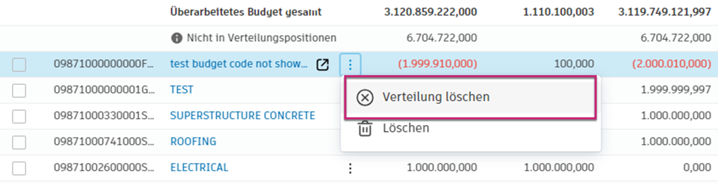

Löschen einer Verteilung
Klicken Sie auf das Menü Mehr Symbol Menü Mehr neben einer Verteilungsposition, und wählen Sie Verteilung löschen aus, um eine Verteilung zu löschen.
Option Verteilung löschen

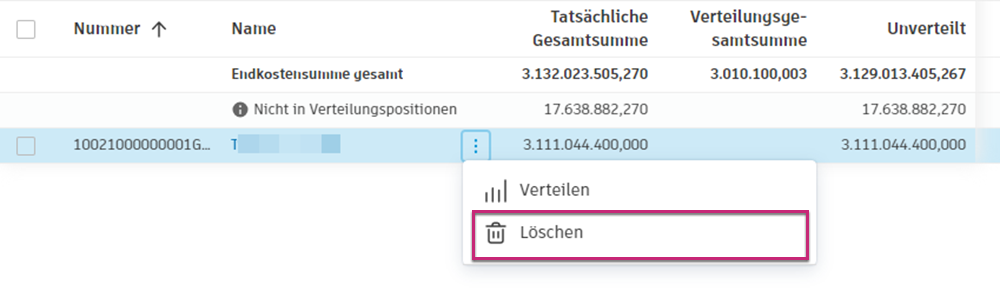

Löschen einer Verteilungsposition
Klicken Sie auf das Menü Mehr Symbol Menü Mehr, und wählen Sie dann Löschen aus, um eine Verteilungsposition zu löschen. Um mehrere Verteilungspositionen zu löschen, aktivieren Sie die Kontrollkästchen neben den zu löschenden Positionen und klicken dann auf Löschen.
In beiden Fällen werden Sie aufgefordert, den Vorgang zu bestätigen.

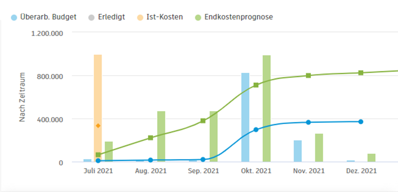

Teams können auf eine projektbezogene Cashflow-Analyse zugreifen, um die Cashflow-Verteilung während des gesamten Projektlebenszyklus einfach zu visualisieren. Diese Echtzeit-Zusammenfassung ermöglicht es Teams, geplante Ist-Daten und Prognosen schnell mit allen Details zu sehen, falls erforderlich. Um auf die Cashflow-Tabelle zuzugreifen, öffnen Sie das Werkzeug Prognose.
Um das integrierte dynamische Zeit-Geld-Diagramm anzuzeigen, wählen Sie das Symbol Diagrammsymbol aus. Danach können Sie folgende Aufgaben durchführen:
Details zum Cashflow-Diagramm

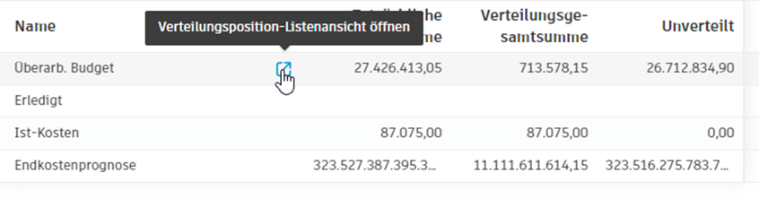

Sie können auch weitere Details anzeigen, indem Sie das Symbol Popout-Symbol auswählen, das in der Tabelle angezeigt wird, wenn Sie den Mauszeiger über eine Zeile bewegen.
Die Ansicht des Budgets für die jeweilige Spalte wird geöffnet. Fügen Sie Verteilungspositionen hinzu, und erstellen Sie Cashflow-Verteilungen aus dieser Ansicht. Klicken Sie auf Budget-Positionen mit dem Symbol Popout-Symbol, um eine detailliertere Prognose anzuzeigen. Die Zeiträume sind in Monate und Jahre unterteilt, wobei zusätzliche Zeiträume bei Bedarf geladen werden können.

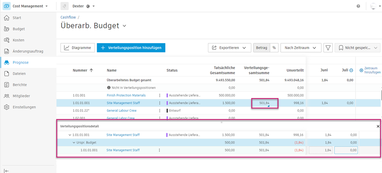

Sie können die Details einer Verteilungsposition in der Liste anzeigen und bearbeiten sowie den Cashflow-Kontext anderer Verteilungspositionen ansehen, indem Sie diese Details in einer Untertabelle anzeigen.
So zeigen Sie Verteilungspositionsdetails in einer Untertabelle in der Listenansicht an
  1. Wählen Sie eine Verteilungsgesamtsumme mit einem blauen Dreiecksindikator aus, um die Untertabelle zu erweitern.
    Konsolidierte Cashflow-Ansicht
  2. Sie können jetzt die Details einer Position bearbeiten und andere Positionen anzeigen.
