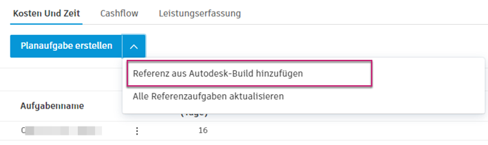

  1. Wählen Sie in der linken Navigationsleiste das Werkzeug Prognose aus.

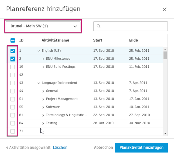

  2. Klicken Sie auf der ersten Registerkarte Kosten und Zeit auf den Pfeil neben der Schaltfläche Planaufgabe erstellen, und wählen Sie dann Referenz aus Autodesk Build hinzufügen.
  3. Das Dialogfeld Planreferenz hinzufügen wird angezeigt. Wählen Sie im Dropdown-Menü den entsprechenden Zeitplan aus.
  4. Wählen Sie Aufgaben aus, die Sie übernehmen möchten.
  5. Wählen Sie Planaktivität hinzufügen, um die Aufgaben automatisch in Cost Management auf der Registerkarte Kosten und Zeit zu übernehmen.
  6. Bei Bedarf können das Start- und Enddatum aktualisiert und die Farbe geändert werden.
Um später aus dem Zeitplan abgerufene Aufgaben automatisch zu aktualisieren, klicken Sie auf den Pfeil neben der Schaltfläche Planaufgabe erstellen und wählen dann Alle Referenzaufgaben aktualisieren.

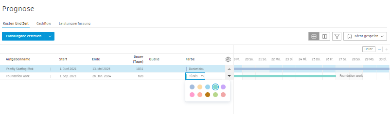

  2. Wechseln Sie zur Registerkarte Kosten und Zeit.
  3. Klicken Sie auf Planaufgabe erstellen.
  4. Geben Sie einen Aufgabennamen ein.
  5. Wählen Sie ein Start- und Enddatum aus.
  6. Wählen Sie eine Farbe für das Gantt-Diagramm aus.

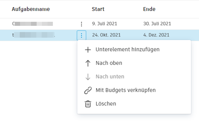

Nachdem die Aufgabe erstellt wurde, verwenden Sie das Menü Mehr in der Aufgabentabelle, um einen der folgenden Schritte durchzuführen:
Mit dem Symbol können Sie die Sichtbarkeit und Reihenfolge der Spalten in der Tabelle bearbeiten.

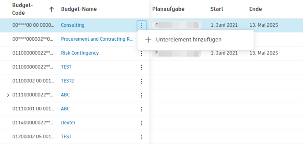

Verknüpfen von Planaufgaben und Budgets
Alle Budget-Elemente werden automatisch in den Budget-Abschnitt unter den Planaufgaben übernommen.

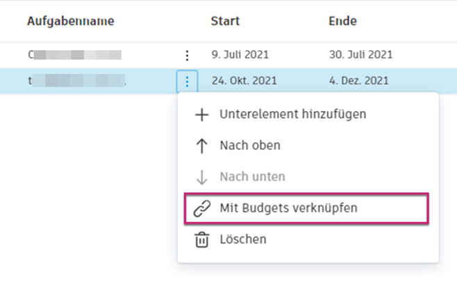

So verknüpfen Sie eine Planaufgabe mit einer Budget-Position
  1. Verwenden Sie das Menü Mehr in der Budget-Tabelle.
  2. Klicken Sie auf Mit Budgets verknüpfen.
  3. Aktivieren Sie das Kontrollkästchen neben einem oder mehreren Budget-Elementen, die verknüpft werden sollen.
Nach der Verknüpfung ist die Balkenfarbe des Aufgaben- und des Budget-Elements identisch. Das Start- und das Enddatum werden ebenfalls automatisch verknüpft. Sie können die Datumsangaben manuell ändern.

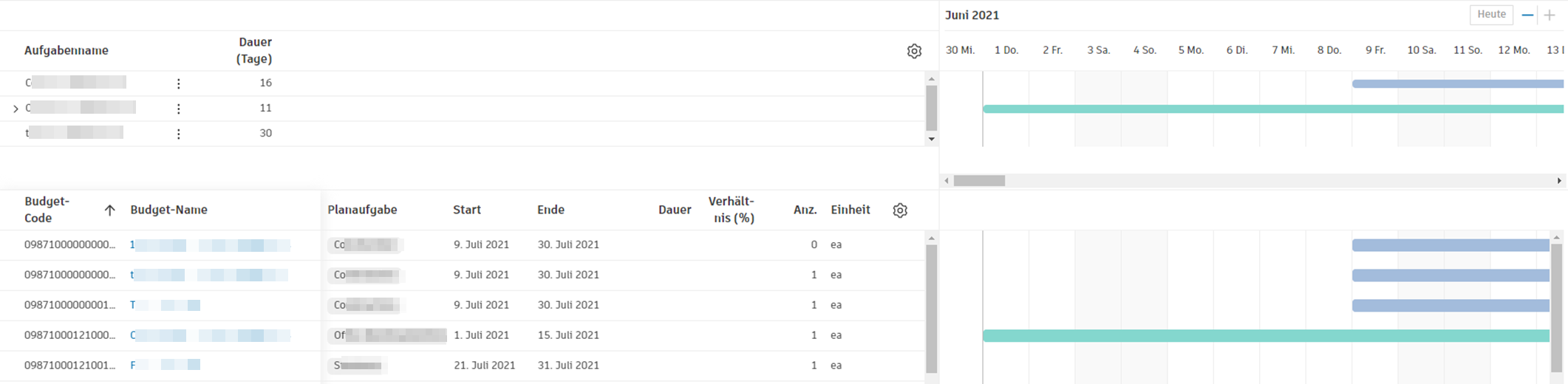

Aktualisieren von verknüpften Planaufgaben und Budgetdaten
Nachdem Planaufgaben und Budget-Elemente verknüpft wurden, werden das Start- und das Enddatum automatisch ausgefüllt. Sie haben die Flexibilität, das Start- oder Enddatum des Budgets und die Daten der verknüpften Planaufgaben zu ändern. Klicken Sie einfach auf die Spalte Start oder Ende neben der entsprechenden Aufgabe oder dem entsprechenden Budget-Element.
Wenn die Datumsangaben für verknüpfte Budgets und Aufgaben identisch sind, werden die entsprechenden Datumsangaben für die Budget-Elemente automatisch aktualisiert, wenn Sie Änderungen an den Daten von Planaufgaben vornehmen.
Wenn die Budget-Daten jedoch manuell geändert werden oder von den Datumsangaben der Planaufgaben abweichen, werden die Daten der Budget-Elemente nicht automatisch aktualisiert.
