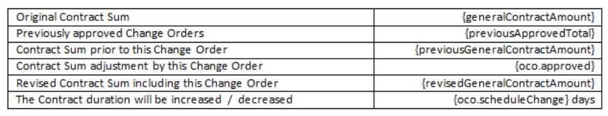

Beim Erstellen von Änderungsauftragsdokumenten als Generalunternehmer ist es wichtig, die entsprechenden Variablen zu verwenden, um genaue Budget-Informationen bereitzustellen. Dies kann die ursprüngliche Budget-Summe, die revidierte Budget-Summe oder die genehmigte AG-Änderungssumme umfassen. Durch das Ausfüllen dieser Details in Ihren Dokumentvorlagen können Sie dem Auftraggeber umfassende Informationen zu Vertragsänderungen zur Verfügung stellen. Mithilfe dieser Budget-Informationen können Sie sicherstellen, dass alle Kosten verbucht werden, und dem Auftraggeber die vorgenommenen Änderungen leichter verständlich machen.
Alle verfügbaren Variablen finden Sie in der Tabelle.
| Variablen | Beschreibung | Potenzieller Änderungsauftrag | Angebotsanforderung | Anforderung für Änderungsauftrag | AG-Änderungsauftrag | SCO |
| {generalContractAmount} | [A], ursprüngliches Budget gesamt | |||||
| {previousApprovedTotal} | [B], genehmigte AG-Änderung gesamt | |||||
| {previousGeneralContractAmount} | [C], wobei gilt: [C] = [A] + [B] | |||||
| {revisedGeneralContractAmount} | [D], wobei gilt: [D] = [C] + Summe genehmigter Kostenpositionswerte unter dieser Änderungsauftragsanforderung, einschließlich Spannen | |||||
| {sco.costItems.budgetCode.formatted} | Stellt den Budget-Code für Gebührenaufträge von Unteraufträgen bereit. | |||||
| {cor.costItems.budgetName} | Gibt den Budget-Namen an |
