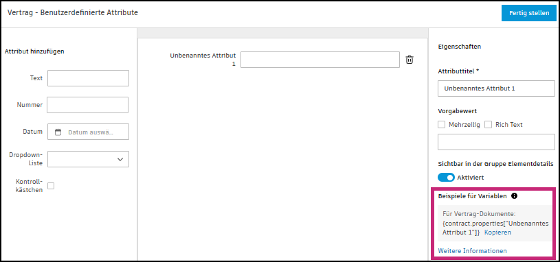

Einige benutzerdefinierte Attribute erzeugen benutzerdefinierte Variablen, die in Dokumenten referenziert werden können. Es werden jedoch nicht durch alle benutzerdefinierten Attribute benutzerdefinierte Variableneinträge erstellt. Die folgenden benutzerdefinierten Attribute unterstützen benutzerdefinierte Variablen:
Das Format für diese benutzerdefinierten Attribute lautet {xxx.properties["Attribute Title"]}.
Beispiel:
Wenn Sie ein benutzerdefiniertes Datumsattribut für eine Angebotsanforderung mit dem Titel "Erforderlich an Standort" haben, würden Sie es als {rfq.properties["Erforderlich an Standort"]} referenzieren. Dadurch wird das angegebene Datum zurückgegeben.
Anmerkung: Sie können die Variablen aus dem Bearbeitungsfenster für benutzerdefinierte Attribute in Project Admin kopieren.
