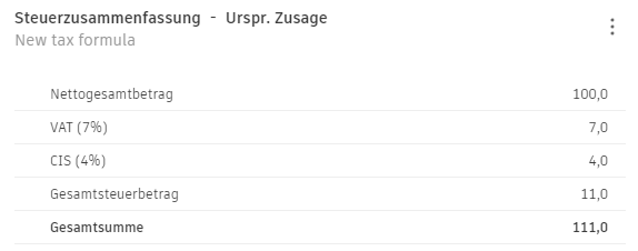

Mit den Steuervariablen {#taxes} und {/taxes} können Sie eine Liste der Steuerzusammenfassung erstellen. Nehmen wir z. B. die folgende Steuerübersicht in Cost Management:

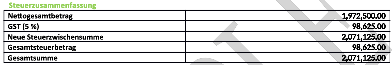

Sie können Folgendes zu einem Dokument in einer Tabelle hinzufügen:
{#taxes | toList}{name}{#rate}({rate*100}%){/} | {amount}{/taxes | toList}
Und erhalten:
