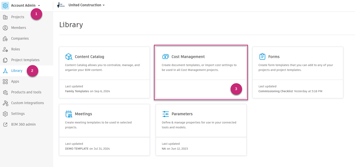

Um den Anbieter für elektronische Unterschriften zu konfigurieren, navigieren Sie zu den Einstellungen für elektronische Unterschriften.
  1. Wechseln Sie zu Hub Admin, klicken Sie auf Bibliothek, und wählen Sie Cost Management.
    Anbieter für elektronische Unterschriften konfigurieren

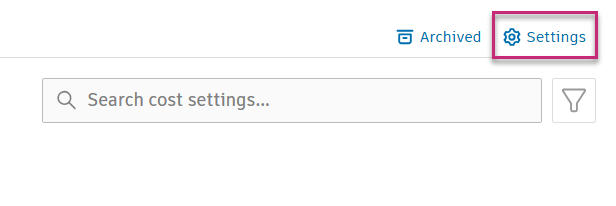

  2. Klicken Sie auf Einstellungen.
    Einstellungen in der Bibliothek

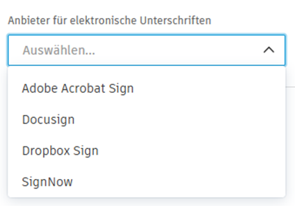

  3. Wählen Sie Ihren bevorzugten Anbieter für elektronische Unterschriften aus:
    • Adobe Sign
    • DocuSign
    • SignNow
    • Dropbox Sign
    Anbieter für elektronische Unterschriften auswählen

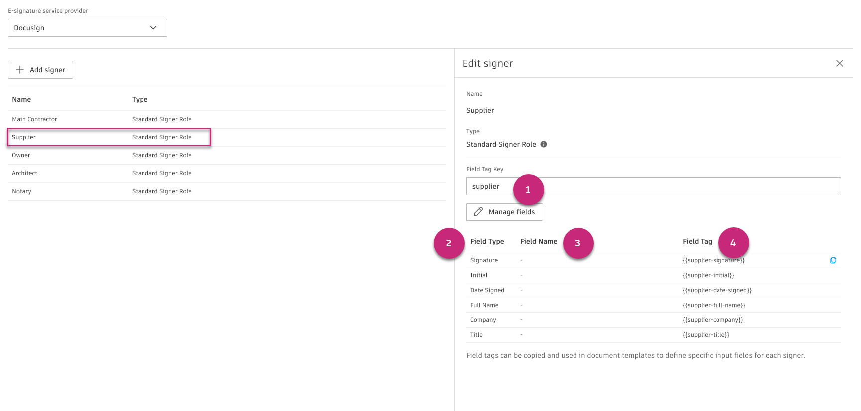

Sobald Sie den Anbieter elektronischer Unterschriften ausgewählt haben, sehen Sie die Liste der Standardunterzeichner. Sie können auf die einzelnen Unterzeichner klicken, um Details anzuzeigen. Jede Unterzeichnerrolle verfügt über:
  1. Bearbeitbarer und eindeutiger Schlüssel für Feldbeschriftungen
  2. Vorgabemäßige Feldtypen
  3. Feldname (eindeutig und nur auf die Typen Kontrollkästchen und Textfeld anwendbar, nicht verfügbar für SignNow)
  4. Zugeordnete Feldbeschriftungen für jeden Feldtyp
Felder für Unterzeichner

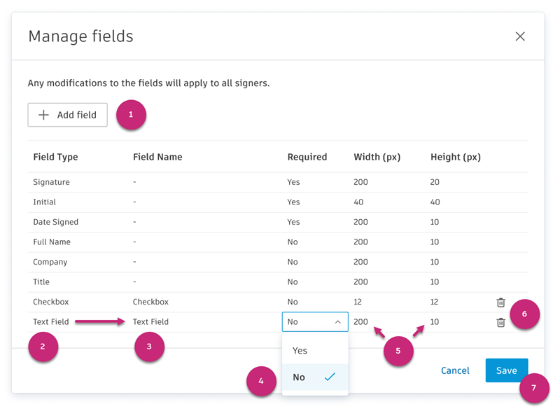

Um benutzerdefinierte Feldtypen hinzuzufügen, klicken Sie auf Felder verwalten, und gehen Sie dann wie folgt vor:
  1. Klicken Sie auf Feld hinzufügen.
  2. Wählen Sie den gewünschten Feldtyp aus den verfügbaren Optionen aus, z. B. Kontrollkästchen oder Textfeld.
  3. Der Feldname wird automatisch mit einem eindeutigen Vorgabewert ausgefüllt. Sie können diesen Namen Ihren Anforderungen entsprechend bearbeiten.
  4. Geben Sie an, ob das Feld obligatorisch ist, indem Sie die Einstellung Erforderlich aktivieren bzw. deaktivieren (Vorgabe: Nein).
  5. Die Standardwerte für Breite und Höhe (in Pixel) werden automatisch eingetragen. Passen Sie diese Bemaßungen nach Bedarf an Ihre Spezifikationen an.
  6. Sie können benutzerdefinierte Felder bei Bedarf löschen, indem Sie auf das Symbol neben dem entsprechenden Feldtyp klicken.
  7. Klicken Sie auf Fertig, um die Änderungen zu speichern.
Felder verwalten

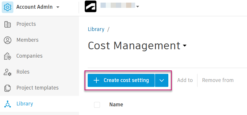

  1. Klicken Sie in der Kategorie Cost Management unter Bibliothek auf Kosteneinstellung erstellen. Sie können jetzt Dokumentvorlagen hinzufügen.

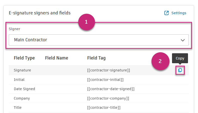

  3. Bewegen Sie den Mauszeiger über die entsprechende Feldbeschriftung, und klicken Sie auf das Symbol Kopieren, um sie zu kopieren.
    Feldbeschriftungen kopieren

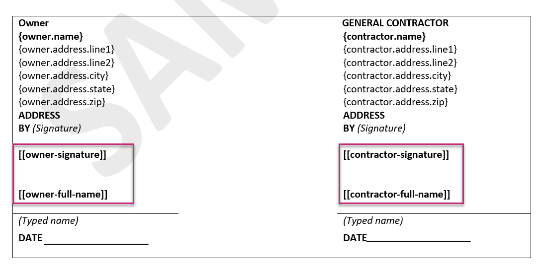

Anschließend können Sie die Beschriftungen in die entsprechenden Felder Ihrer Dokumentvorlage einfügen. Im folgenden Beispiel werden die Beschriftungen Unterschrift und vollständiger Name für den Eigentümer und Auftragnehmer hinzugefügt:
Dokumentbeispiel für Unterzeichnung
Anmerkung: Ändern Sie die Schriftfarbe der Beschriftung nach dem Einfügen in das Dokument zu Weiß. Dadurch wird sichergestellt, dass die Beschriftung nicht unter der Signatur sichtbar ist.

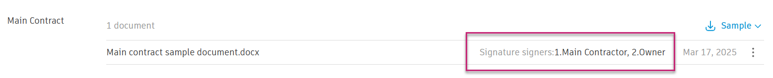

  2. Das System erkennt automatisch die Liste der Unterzeichner aus der Dokumentvorlage und füllt den Abschnitt Unterschriftenunterzeichner neben dem hochgeladenen Dokument zusammen mit dem Datum aus.
    Automatische Unterzeichner
    Anmerkung: Die Zuordnung des Unterzeichners für elektronische Unterschriften wird nur für Änderungsaufträge, Verträge (Lieferantenverträge) und Zahlungsanträge unterstützt. Hauptverträge unterstützen keine automatische Unterzeichnerzuordnung.

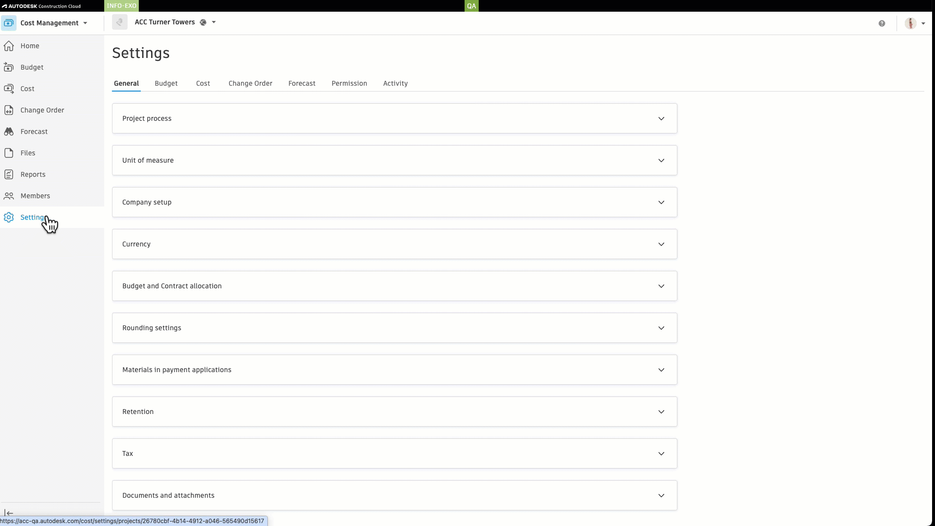

Greifen Sie auf das Projekt zu, in dem Sie die Einstellungen für elektronische Unterschriften konfigurieren möchten, und gehen Sie dann wie folgt vor:
  1. Navigieren Sie zu Cost Management und dann Einstellungen. Vorgabemäßig handelt es sich um die Registerkarte Allgemein.
  2. Führen Sie einen Bildlauf nach unten zu Elektronische Unterschrift durch.
  3. Klicken Sie auf Verwalten. Die Liste der Unterzeichner, die bereits auf Kontoebene konfiguriert sind, wird angezeigt.

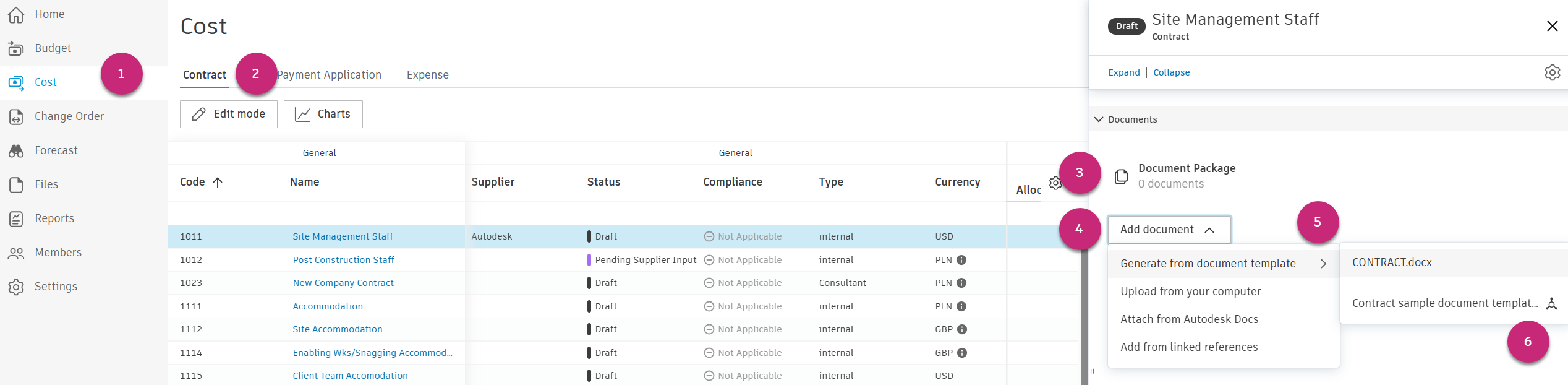

Bevor Sie Dokumente an den Unterzeichner senden, müssen Sie ein Dokumentpaket vorbereiten. Sie können ein Paket für Verträge, Zahlungsanträge oder Änderungsaufträge erstellen. Wechseln Sie dazu in Cost Management zum entsprechenden Werkzeug (Budget, Kosten oder Änderungsauftrag). In diesem Beispiel bereiten wir ein Dokument für einen Vertrag vor:

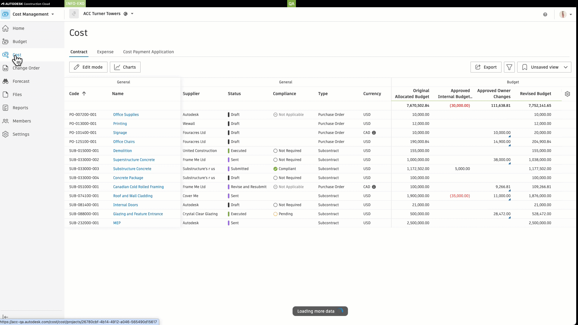

  1. Wechseln Sie zum Werkzeug Kosten, und öffnen Sie die Registerkarte Vertrag.
  2. Wählen Sie einen Vertrag aus, um das zugehörige Flyout zu öffnen.
  3. Wechseln Sie im Abschnitt Dokumente zu Dokumentpaket.
  4. Klicken Sie auf Dokument hinzufügen.
  5. Wählen Sie Aus Dokumentvorlage erstellen aus.
  6. Wählen Sie die Dokumentvorlage aus, die im vorhergehenden Konfigurationsprozess hochgeladen wurde und mit dem Symbol Bibliothekssymbol gekennzeichnet sind.
Dokument zum Unterschreiben vorbereiten

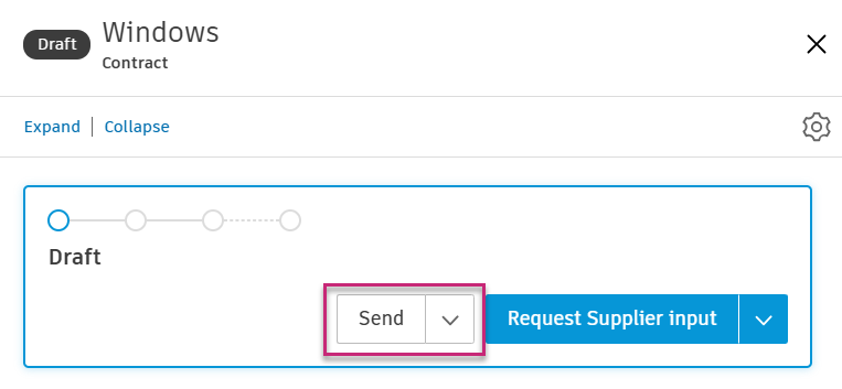

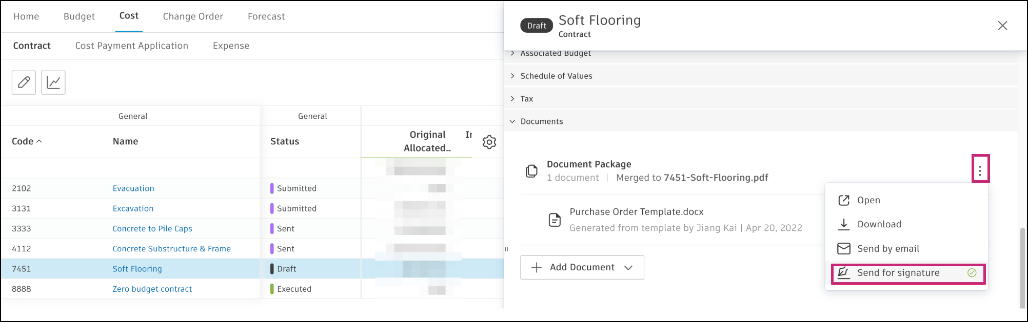

Es gibt zwei Möglichkeiten, das Dokument zu senden. Sie können auf das Menü Mehr Symbol Menü Mehr neben den Dokumentpaketen klicken und dann Unterschreiben lassen auswählen.
Wählen Sie Unterschreiben lassen aus.

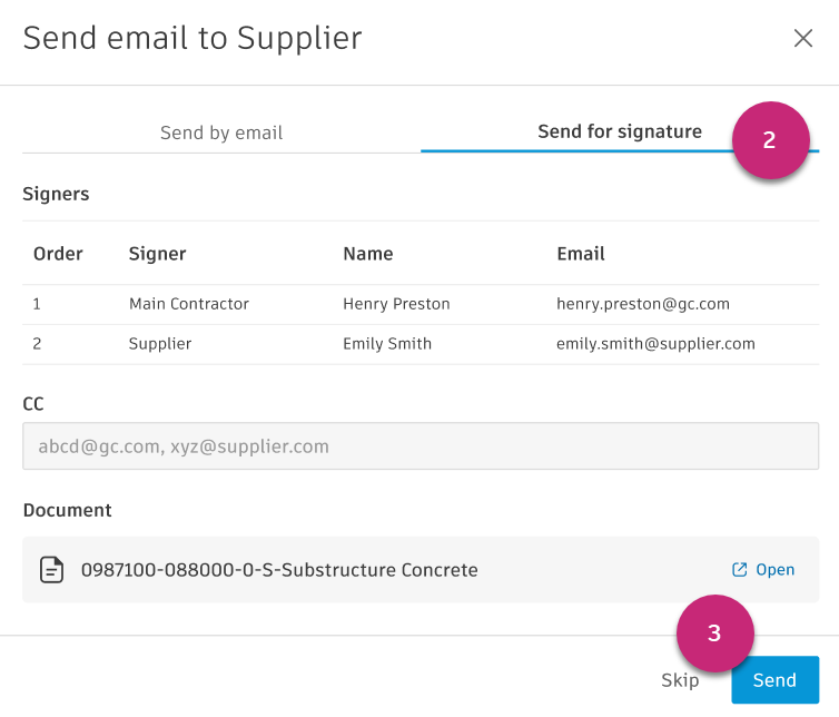

Gehen Sie alternativ wie folgt vor:
  1. Führen Sie einen Bildlauf zum oberen Rand des Flyouts durch, und klicken Sie auf Senden.
    Senden
  2. Wählen Sie im Fenster E-Mail an Lieferanten senden die Option Unterschreiben lassen.
  3. Klicken Sie auf Senden.
    E-Mail zur Unterschrift an Lieferanten senden
