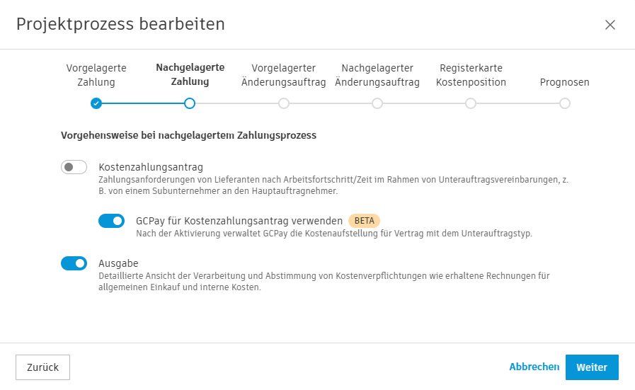

  1. Wählen Sie in der linken Navigationsleiste das Werkzeug Einstellungen aus.
  2. Wechseln Sie zur Registerkarte Allgemein.
  3. Führen Sie einen Bildlauf nach unten zu Projektprozess durch.
  4. Klicken Sie auf Bearbeiten.
    Dropdown-Menü Projektprozesseinstellungen
  5. Klicken Sie auf Weiter, bis Sie zum Abschnitt Nachgelagerte Zahlung gelangen.
  6. Aktivieren Sie den Schalter GCPay für Kostenzahlungsantrag verwenden. Um diese Option anzuzeigen, deaktivieren Sie zunächst den Schalter Kostenzahlungsantrag.
    Abschnitt Nachgelagerte Zahlung mit Schalter für GCPay-Integration
  7. Klicken Sie auf Weiter, bis Sie auf Speichern klicken können.

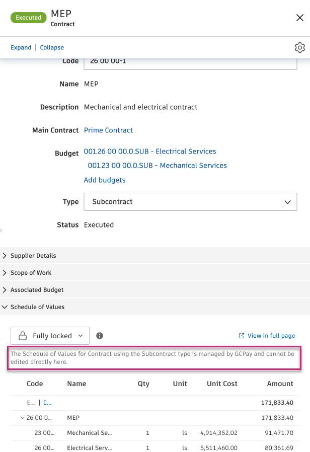

In Cost Management wird die Kostenaufstellung für verknüpfte Verträge gesperrt und kann nicht bearbeitet werden. Der Generalunternehmer richtet die Kostenaufstellung ein und sperrt sie, bevor der Vertrag mit GCPay verknüpft wird.
Abschnitt Kostenaufstellung in Cost Management mit Status Gesperrt
Anmerkung: Stellen Sie sicher, dass der Vertragsstatus Ausgeführt lautet und die Kostenaufstellung vollständig gesperrt sein muss, bevor Subunternehmer mit dem Vertrag in GCPay arbeiten können.

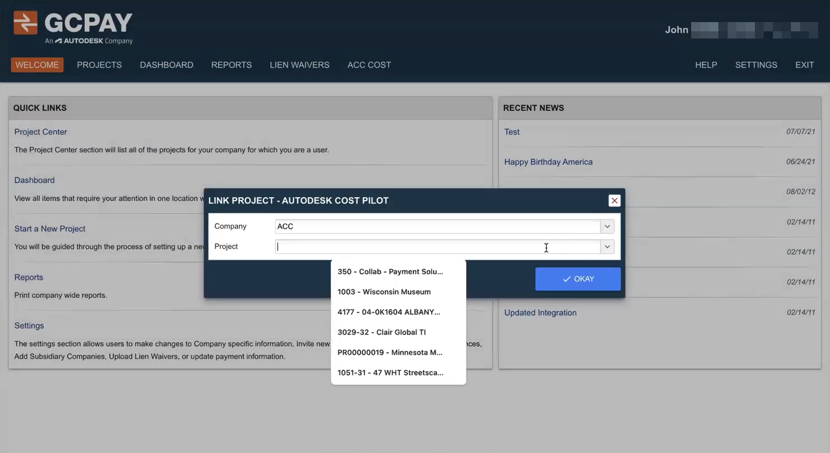

  1. Melden Sie sich bei GCPay an.
  2. Klicken Sie unter Schnelle Verknüpfungen auf Neues Projekt starten.
  3. Klicken Sie auf Ja, wenn Sie aufgefordert werden, eine Verknüpfung mit der Integration herzustellen.
  4. Wählen Sie Ihr Autodesk Forma-Konto aus der Dropdown-Liste Firma aus.
  5. Wählen Sie Ihr Projekt aus der Dropdown-Liste Projekt aus. Sie können nach dem Namen oder der Nummer des Projekts suchen.
    Dialogfeld Projekt verknüpfen in GCPay
  6. Klicken Sie auf OK.
Das Projekt ist jetzt verknüpft. Sie können mit Projekteinstellungen arbeiten, um Anpassungen vorzunehmen. Anschließend können Sie Firmen und einzelne Verträge aus Cost Management mit GCPay verknüpfen.

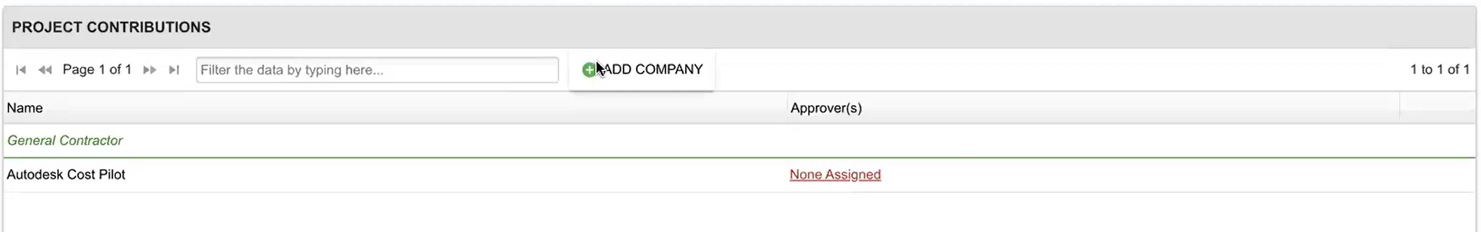

Verknüpfen von Firmen in GCpay
Wenn keine weiteren Firmen (z. B. die Firma des Subunternehmers) mit diesem Projekt verknüpft sind, werden Sie aufgefordert, eine Firma hinzufügen.
Grüne Plus-Schaltfläche zum Hinzufügen einer Firma im Abschnitt Projektbeiträge
Klicken Sie nach der Auswahl auf Fertig. Sie können viele Firmen hinzufügen. Wenn die Firma nicht in der Liste gefunden wird, können Sie eine Einladung zum Starten einer Zusammenarbeit in GCPay senden.

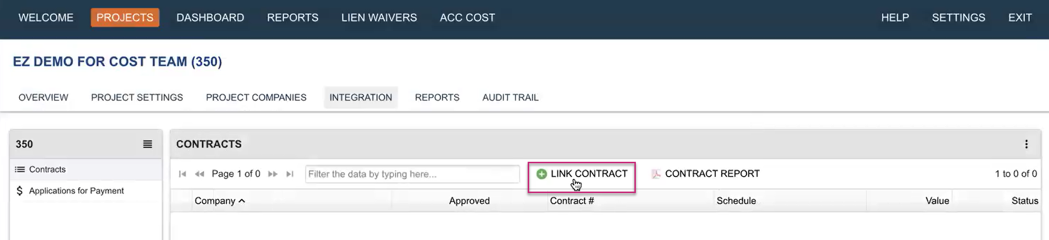

So verknüpfen Sie Verträge aus Cost Management mit GCPay
  1. Öffnen Sie das verknüpfte Projekt in GCPay.
  2. Wechseln Sie zur Registerkarte Integration des Projekts.
  3. Klicken Sie auf Vertrag verknüpfen.
    Benutzeroberfläche Vertrag verknüpfen in GCPay
  4. Im Dialogfeld Verträge auswählen werden alle verfügbaren Verträge aus Cost Management angezeigt.

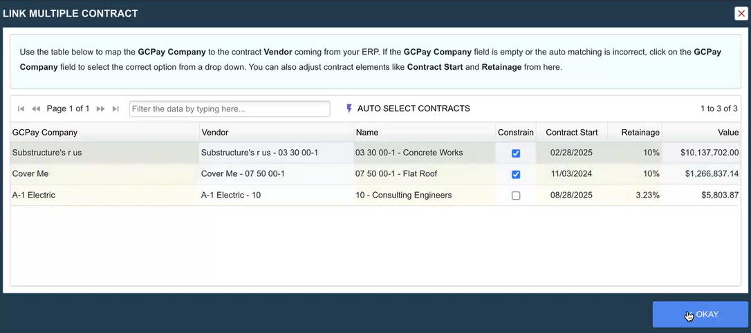

  5. Aktivieren Sie das Kontrollkästchen neben jedem Vertrag, den Sie verknüpfen möchten. Sie können mehrere Verträge gleichzeitig auswählen.
  6. Ordnen Sie für jeden Vertrag mithilfe der Dropdown-Listen die GCPay-Firma dem Lieferanten zu.
    Mehrere Verträge zur Verknüpfung ausgewählt
  7. Klicken Sie auf OK.
Die ausgewählten Verträge sind jetzt verknüpft und stehen Subunternehmern in GCPay zum Zugriff zur Verfügung.

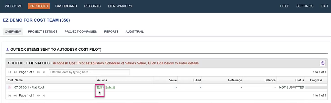

So schlüsseln Sie die Kostenaufstellung in GCPay auf
  1. Melden Sie sich bei GCPay an, und greifen Sie auf Ihren verknüpften Vertrag zu.
  2. Navigieren Sie zum Abschnitt Kostenaufstellung des Projekts, und klicken Sie auf Bearbeiten, um Details einzugeben.
    Benutzeroberfläche für die Übersicht der Kostenaufstellung in GCPay

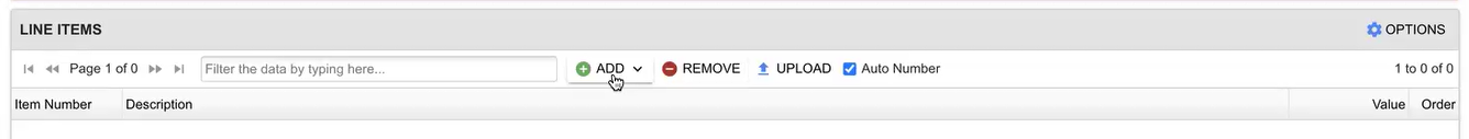

  3. Klicken Sie im Abschnitt Auftragspositionen zum manuellen Hinzufügen auf Hinzufügen oder auf Hochladen, wenn Sie bereits eine Kostenaufstellung vorbereitet haben. Sie können eine Vorlage herunterladen, mit der Sie arbeiten können.
    Grüne Schaltfläche Hinzufügen im Abschnitt Auftragspositionen
  4. Klicken Sie für jedes Element der Kostenaufstellung, um es zu erweitern und detaillierte Auftragspositionen hinzuzufügen.
  5. Geben Sie die Beschreibung, die Elementnummer und den Wert für jede Position ein.
  6. Stellen Sie sicher, dass die Summe der Auftragspositionswerte mit dem ursprünglichen Betrag der Kostenaufstellung von Cost Management übereinstimmt.

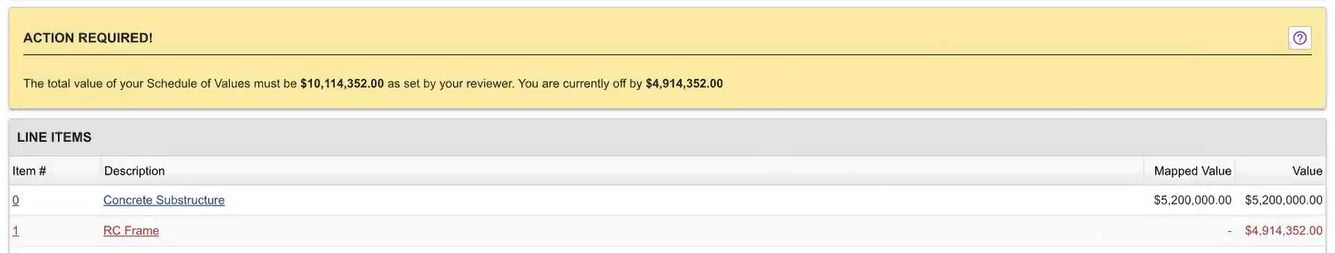

Beheben von Abweichungen
Wenn es Abweichungen zwischen den Gesamtwerten Ihrer Auftragsposition und den ursprünglichen Beträgen der Kostenaufstellung gibt, zeigt GCPay die Warnung Aktion erforderlich an.
Banner Aktion erforderlich mit Diskrepanz bei der Kostenaufstellung
So beheben Sie Abweichungen
  1. Überprüfen Sie jedes Element in der Kostenaufstellung mit einer Warnung.
  2. Passen Sie die Werte für die Auftragsposition an den Gesamtbetrag an.
  3. Stellen Sie sicher, dass alle Budget-Codes korrekt zugeordnet sind.
Nachdem alle Auftragspositionen eingegeben wurden und die Werte übereinstimmen, können Sie die Aufschlüsselung zur Überprüfung durch den Generalunternehmer übermitteln. Klicken Sie auf Weiter und dann auf Übermitteln.

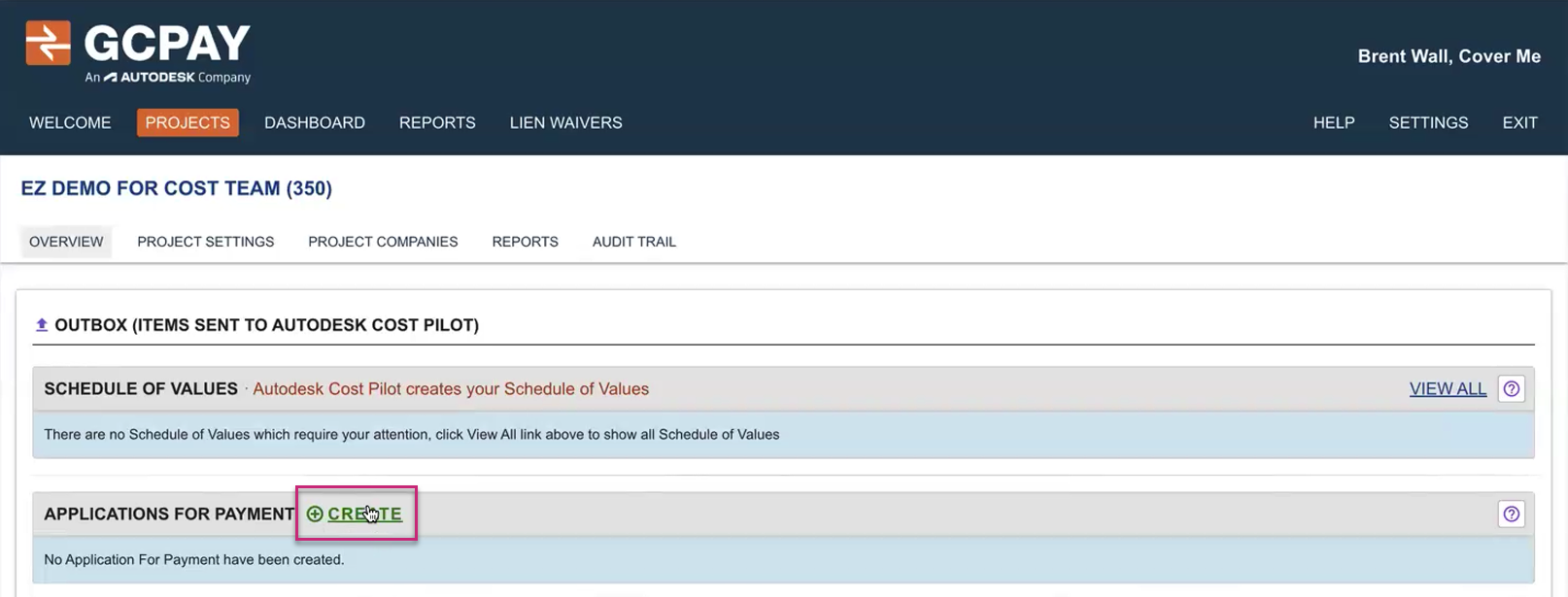

So erstellen Sie einen Zahlungsantrag in GCPay
  1. Navigieren Sie in GCPay zum Abschnitt Zahlungsanträge unter Übersicht.
  2. Klicken Sie auf Erstellen.
    Benutzeroberfläche Erstellen eines Zahlungsantrags in GCPay

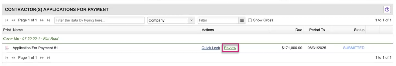

Als Generalunternehmer prüfen und genehmigen Sie Zahlungsanträge für Subunternehmer in GCPay. Mit diesem Vorgang können Sie erledigte Arbeiten überprüfen, Compliance-Anforderungen prüfen und Zahlungen genehmigen, bevor sie mit Cost Management synchronisiert werden.
So überprüfen und genehmigen Sie Zahlungsanträge in GCPay
  1. Melden Sie sich bei GCPay an, und navigieren Sie zum Projekt.
  2. Klicken Sie im Abschnitt Auftragnehmer > Zahlungsanträge der Übersicht neben einem Zahlungsantrag, den Sie überprüfen möchten, auf Überprüfen.
    Benutzeroberfläche Überprüfen mit Details zum Zahlungsantrag
  3. Überprüfen Sie Folgendes:
    • Werte für Erledigt
    • Gelagerte Materialmengen
    • Einbehaltungsberechnungen
    • Compliance-Dokumente
    • Auftragspositionsdetails

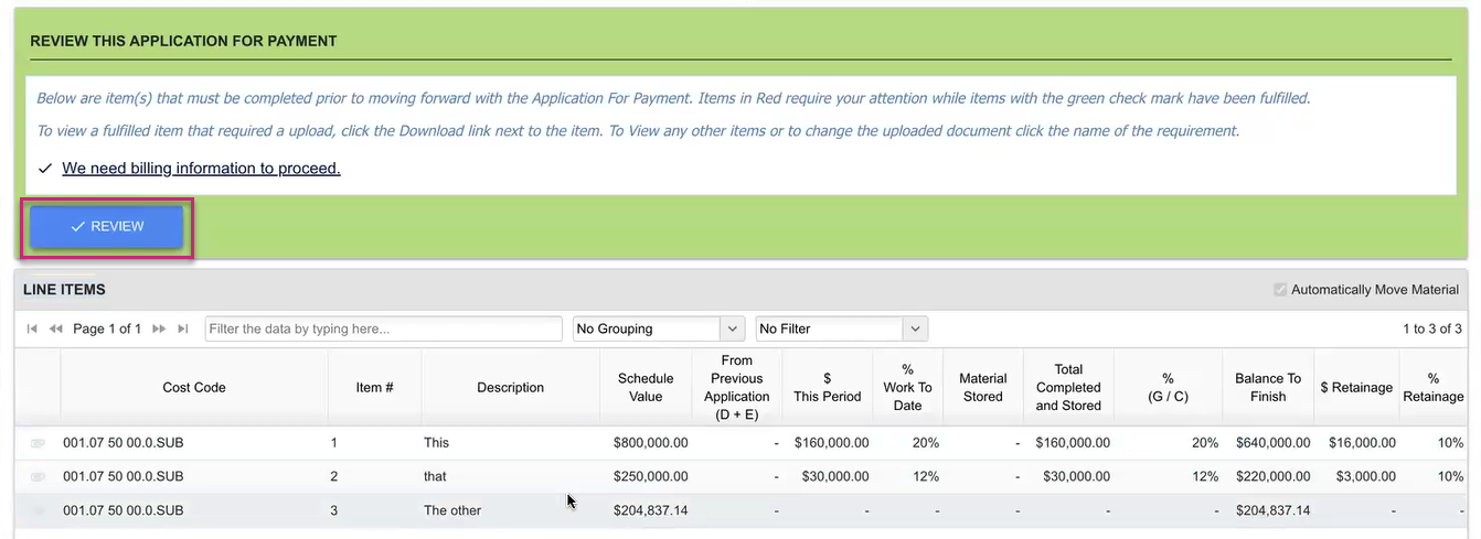

  4. Klicken Sie auf Überprüfen, um den Überprüfungsprozess zu starten.
    Schaltfläche zum Starten der Überprüfung im Abschnitt Diesen Zahlungsantrag überprüfen
  5. Wenn Änderungen am Antrag erforderlich sind, klicken Sie auf Ablehnen, und erläutern Sie in Kommentaren, was korrigiert werden muss.
  6. Wenn der Antrag korrekt und vollständig ist, klicken Sie auf Genehmigen.

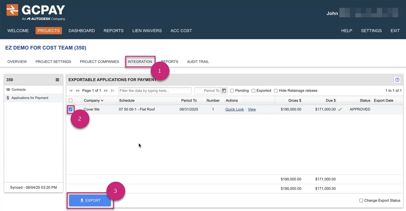

Nachdem Sie Zahlungsanträge in GCPay genehmigt haben, müssen Sie sie in Cost Management exportieren. Bei diesem Vorgang werden in Cost Management automatisch Kostenzahlungsanträge mit den genehmigten Werten erstellt.
So exportieren Sie genehmigte Zahlungsanträge in Cost Management
  1. Navigieren Sie in GCPay auf der Registerkarte Integration zu Exportierbare Zahlungsanträge.
  2. Wählen Sie die genehmigten Zahlungsanträge aus, die Sie exportieren möchten.
  3. Klicken Sie auf Exportieren.
Liste der exportierbaren Anträge in GCPay
Tipp: Sie können die Übersicht der exportierbaren Zahlungsanträge aus allen aktiven Projekten auch auf der Registerkarte Autodesk Forma Cost anzeigen. In dieser Ansicht können Sie auch mehrere zu exportierende Anträge auswählen.

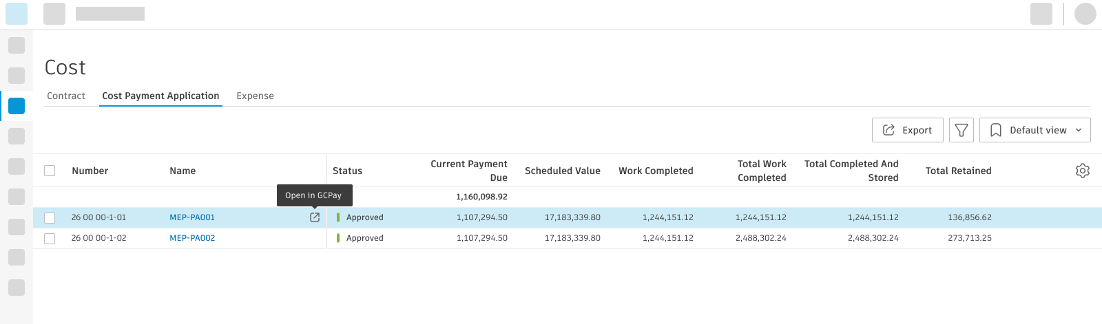

Anzeigen von Zahlungsanträgen in Cost Management
So zeigen Sie die synchronisierten Zahlungsanträge in Cost Management an
  1. Wählen Sie in der linken Navigationsleiste das Werkzeug Kosten aus.
  2. Wechseln Sie zur Registerkarte Kostenzahlungsantrag.
  3. Klicken Sie auf In GCPay öffnen, um die vollständigen Antragsdetails in GCPay anzuzeigen.
    Zahlungsantrag-Flyout mit der Schaltfläche In GCPay öffnen
Anmerkung: In GCPay erstellte Zahlungsanträge sind in Cost Management schreibgeschützt. Um Änderungen vorzunehmen, kehren Sie zu GCPay zurück, und bearbeiten Sie den Antrag dort.

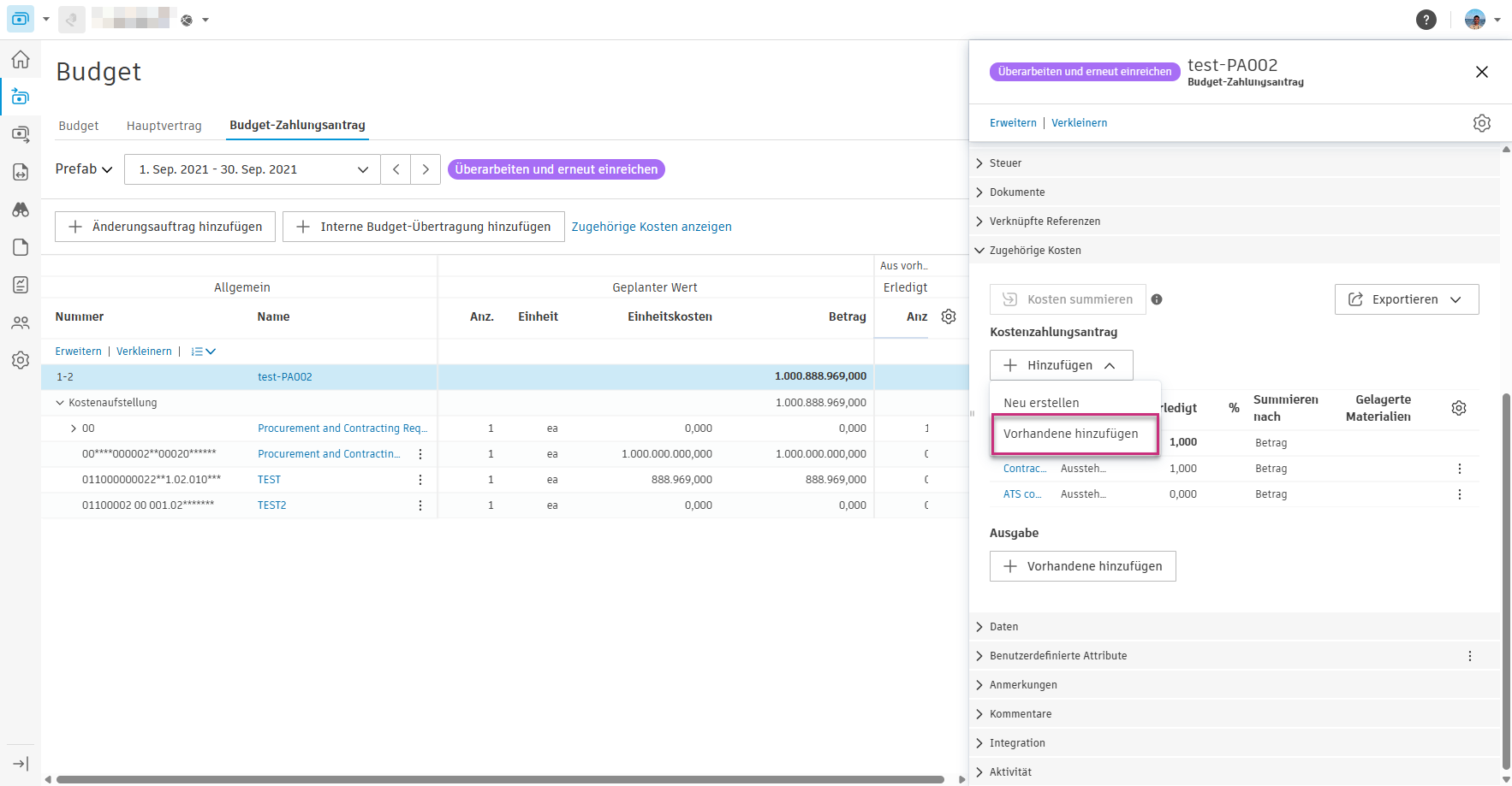

Sobald sich Kostenzahlungsanträge in Cost Management befinden, können Sie sie als zugehörige Kosten zu Budget-Zahlungsanträgen hinzufügen.
So fügen Sie GCPay-Anträge zu Budget-Zahlungsanträgen hinzu
  1. Wechseln Sie zum Werkzeug Budget, und wählen Sie die Registerkarte Budget-Zahlungsantrag aus.
  2. Öffnen Sie einen Budget-Zahlungsantrag.
  3. Wählen Sie im Abschnitt Zugehörige Kosten die Kostenzahlungsanträge aus GCPay aus.
    Budget-Zahlungsantrag mit zugehörigen Kosten aus GCPay
Der Budget-Zahlungsantrag enthält jetzt die genehmigten Subunternehmerkosten aus GCPay.

Verträge werden nicht in GCPay angezeigt
Wenn Verträge nicht im Dialogfeld Verträge auswählen in GCPay angezeigt werden, überprüfen Sie Folgendes:
Stellen Sie sicher, dass alle diese Kriterien erfüllt sind, bevor ein Vertrag mit GCPay verknüpft werden kann.
Abweichungen in der Kostenaufstellung
Wenn Sie Abweichungen zwischen der Aufschlüsselung Ihrer Auftragspositionen und der ursprünglichen Kostenaufstellung feststellen:
  1. Überprüfen Sie jedes Element in der Kostenaufstellung mit der Warnung Aktion erforderlich.
  2. Überprüfen Sie, ob die Summe der Auftragspositionswerte dem genauen Betrag in der Kostenaufstellung entspricht.
  3. Stellen Sie sicher, dass alle Auftragspositionen gültigen Budget-Codes zugeordnet sind.
  4. Wenden Sie sich an den Generalunternehmer, wenn die ursprünglichen Kostenaufstellungsbeträge angepasst werden müssen.
Anmerkung: Sie können die ursprünglichen Beträge der Kostenaufstellung in GCPay nicht ändern. Der Generalunternehmer muss Cost Management ändern, bevor der Vertrag verknüpft wird.
