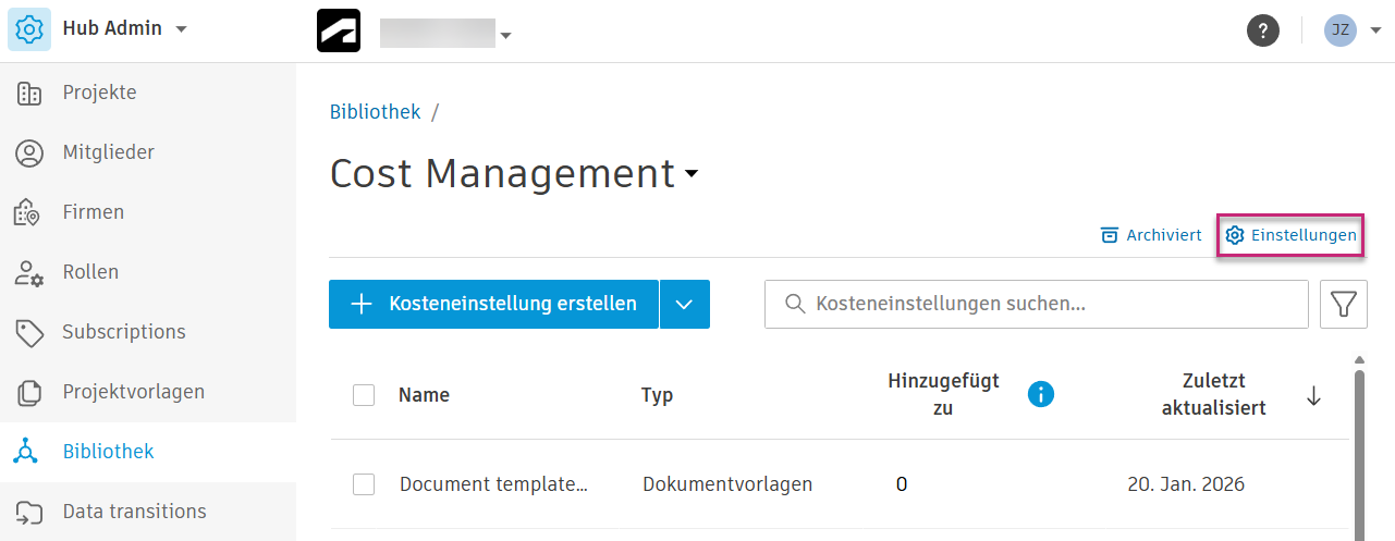

  1. Wechseln Sie zu Hub Admin, klicken Sie auf Bibliothek, und wählen Sie Cost Management.
  2. Klicken Sie auf Einstellungen.
    Cost Management in Bibliothek mit der Schaltfläche Einstellungen

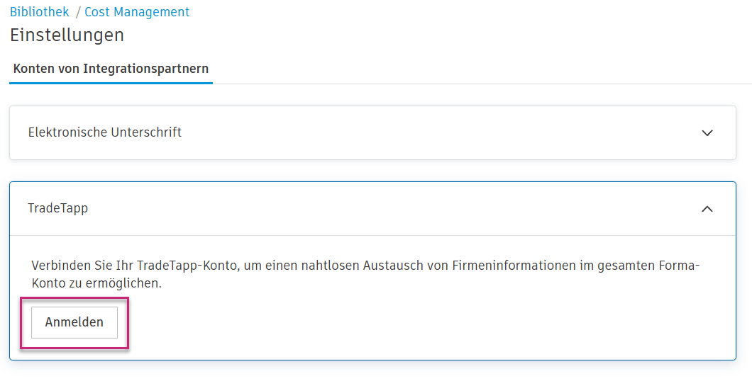

  3. Suchen Sie TradeTapp in der Liste der Integrationspartner.
  4. Klicken Sie auf Anmelden.
    Anmeldeschaltfläche für TradeTapp in Integrationspartnerkonten

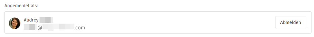

  5. Melden Sie sich bei Ihrem TradeTapp-Konto an, wenn Sie dazu aufgefordert werden.
Nach der Anmeldung zeigt das System Ihren Anmeldestatus zusammen mit Ihren Kontoinformationen an.
TradeTapp im Status Angemeldet mit Anzeige des Benutzerkontos

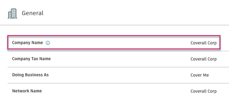

TradeTapp bietet vier Optionen für das Feld Firmenname für verschiedene Benennungsszenarien. Diese Flexibilität löst das gängige Problem, in Verträgen Namen von Rechtseinheiten im Vergleich zu Namen für "Geschäfte tätigen unter" zu verwenden.
Erläuterung zu den Feldern für Firmennamen:
In TradeTapp gibt es vier Optionen, aus denen Sie auswählen können, um die als Firmenname zu verwendende Option festzulegen. Dies ist das Feld, das von Cost Management verwendet wird. Im System können Sie zwischen folgenden Optionen wählen:
Das Feld Firmenname wird von Cost Management verwendet, um Lieferanteninformationen in Verträgen auszufüllen. Sie können dies verwenden, um Situationen zu lösen, in denen Sie in Verträgen eine "Rechtseinheit" anstelle von "Geschäfte tätigen unter" verwenden müssen.
Firmenname in TradeTapp

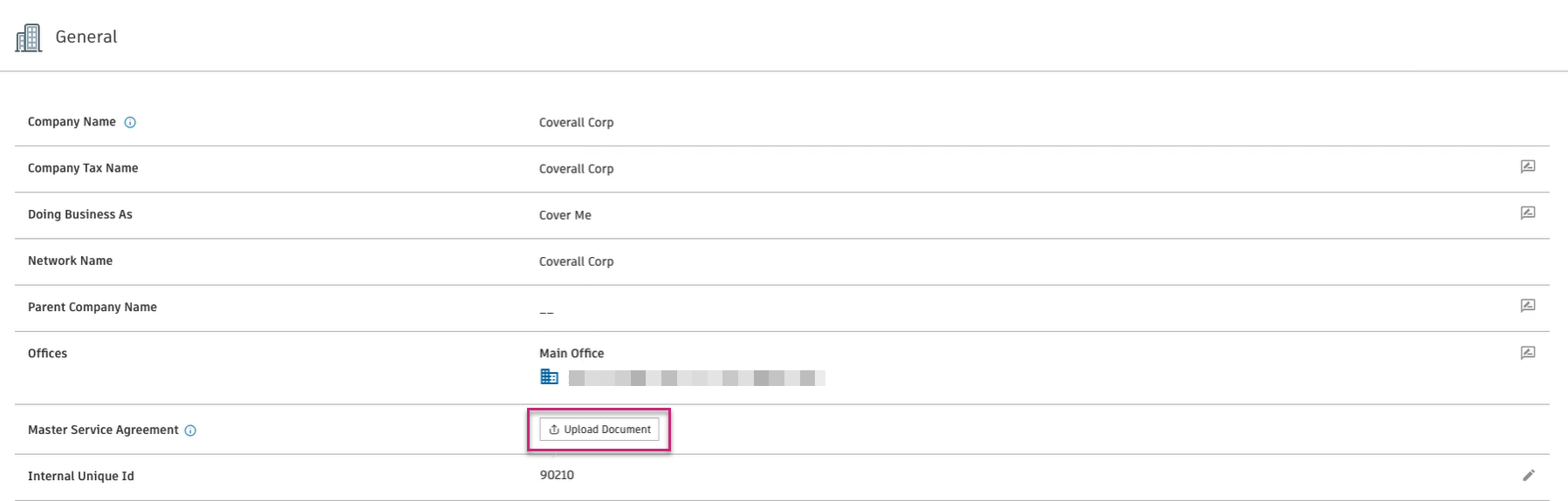

  1. Navigieren Sie in TradeTapp zur Registerkarte Allgemein des Unternehmens.
  2. Führen Sie einen Bildlauf zum Abschnitt Rahmenvertrag durch.
  3. Klicken Sie auf Dokument hochladen.
    Dialogfeld zum Hochladen des Rahmenvertrags
  4. Geben Sie im Dialogfeld Rahmenvertragsdokument hochladen das Gültigkeitsdatum ein. Dieses Feld ist erforderlich.
  5. Geben Sie optional das Ablaufdatum ein, um nachzuverfolgen, wann die Vereinbarung abläuft.
  6. Klicken Sie auf Dokument hochladen, um Ihre Rahmenvertragsdatei auf Ihrem Computer auszuwählen.
    Anmerkung: Es werden nur PDF-Dateien mit einer maximalen Größe von 5 MB unterstützt.
  7. Klicken Sie auf Hochladen, um das Dokument zu speichern.

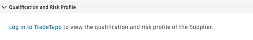

  3. Führen Sie einen Bildlauf zum Abschnitt Qualifizierungs- und Risikoprofil durch.
  4. Klicken Sie auf Bei TradeTapp anmelden, um das vollständige Qualifizierungs- und Risikoprofil des Lieferanten auf der TradeTapp-Plattform anzuzeigen.
    Vertrags-Flyout mit Abschnitt Qualifizierungs-und Risikoprofil

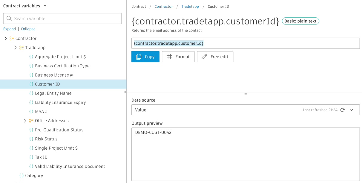

Mit Dokumentvariablen können Sie automatisch TradeTapp-Qualifizierungsdaten in Ihre Vertragsvorlagen übernehmen. Diese Funktion gewährleistet die Konsistenz und reduziert die manuelle Dateneingabe bei der Erstellung von Vertragsdokumenten.
Informationen zum Zugriff auf und zur Verwendung des Werkzeugs Variablensuche finden Sie unter Variablen in Cost Management. Mit der Variablensuche können Sie verfügbare Variablen durchsuchen, Daten in der Vorschau anzeigen und Variablensyntax für Ihre Vorlagen kopieren.
Verfügbare TradeTapp-Variablen
Navigieren Sie in der Variablensuche zu Vertrag > Lieferant > Qualifizierung, um zugehörige Variablen zu finden:
Variablensuche mit TradeTapp-Qualifizierungsvariablen
Variablen für Rahmenverträge:
Weitere Qualifizierungsvariablen:
Die Variablensuche bietet Zugriff auf weitere TradeTapp-Qualifizierungsvariablen, darunter:
Tipp: Verwenden Sie die Schaltfläche Kopieren in der Variablensuche, um die exakte Variablensyntax für ein beliebiges Qualifizierungsfeld zu kopieren. Fügen Sie sie dann in Ihre Microsoft Word- oder Excel-Dokumentvorlage ein. Die Vorschau Datenquelle zeigt die letzten fünf aktualisierten Instanzen an, damit Sie überprüfen können, ob die Variable die richtigen Informationen abruft.
