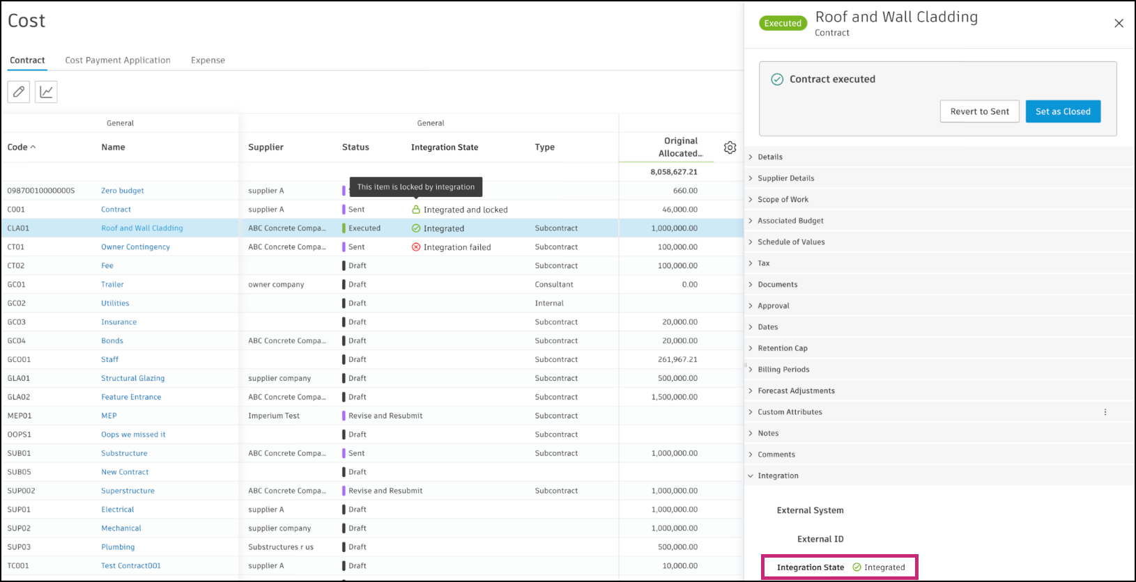

    Beispiel - Vertrag sperren
    Um ungeplante Änderungen an einem Vertrag zu verhindern, aktivieren Sie die Sperre über Ihren ERP-Systemanbieter. Dies ist mit einer ERP-Integration möglich. Fordern Sie das Aktivieren der Sperre bei einem ERP-Systemanbieter an.
    Überprüfen Sie die Tabelle, um zu sehen, welche Felder und Aktionen gesperrt sind. Im Detail:
    Wichtig: Wenn das Hauptelement gesperrt wird, wird auch jedes Unterelement in der Hierarchie gesperrt. Vermeiden Sie nach der Integration das Bearbeiten und Löschen gesperrter Elemente sowie alle Aktionen, die sich auf gesperrte Elemente auswirken können.
    Hinzufügen und Verwalten von sowie Filtern nach der Spalte Integrationsstatus
    Durch Hinzufügen der Spalte Integrationsstatus zu den Tabellenansichten der Werkzeuge Budget, Kosten und Änderungsauftrag können Sie sehen, welche Elemente, Abschnitte und Aktionen gesperrt und integriert sind.
    So fügen Sie diese Spalte Ihren Ansichten hinzu

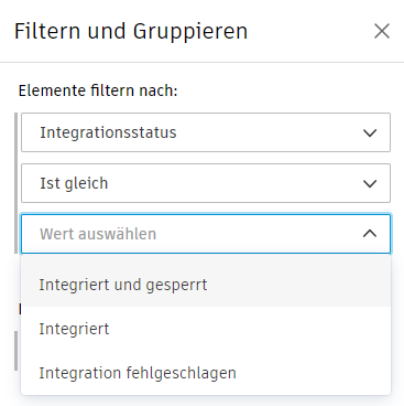

    Nach der Auswahl wird die Spalte in der Tabellenansicht angezeigt. Ändern Sie deren Position folgendermaßen:
    Tipp: Erfahren Sie mehr über das Anpassen von Cost Management-Tabellen.
    Sie können die Tabellenansicht auch nach dem Status der Integration filtern:
