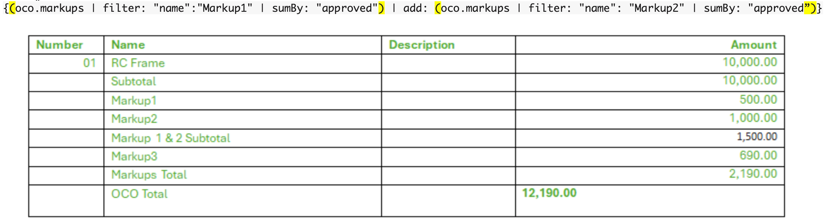

Beispiel 3: Berechnen Sie die Gesamtsumme bestimmter Markierungen (z. B. Markierung1 + Markierung2).
Verwenden Sie die filter-Funktion mit sumBy und add, um Zwischensummen für ausgewählte Markierungen zu erstellen:
{(oco.markups | filter: "name":"Markup1" | sumBy: "approved") | add: (oco.markups | filter: "name": "Markup2" | sumBy: "approved")}
Dadurch werden Markierungen nach Namen gefiltert, ihre genehmigten Werte summiert und die Ergebnisse addiert. Verwenden Sie dieses Muster, um benutzerdefinierte Zwischensummenzeilen in Ihren Dokumentvorlagen zu erstellen, z. B. "Zwischensumme Markierung 1 & 2".
Generiertes Dokument mit der Zwischensummenberechnung der Markierung mit Markierung1, Markierung2 und der kombinierten Zwischensummenzeile Markierung1 und 2
