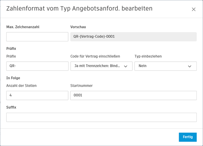

Zahlenformat
Ändern Sie das Zahlenformat, das beim Erstellen von Änderungsaufträgen und Kostenpositionen generiert wird.
  1. Klicken Sie in der linken Navigationsleiste auf das Werkzeug Einstellungen.
  2. Klicken Sie auf die Registerkarte Änderungsauftrag.
  3. Erweitern Sie den Abschnitt Zahlenformat.
  4. Wählen Sie das Menü Mehr Symbol Menü Mehr, um das Zahlenformat auszuwählen, das Sie definieren möchten.
Sie können Folgendes definieren:
Dialogfeld Zahlenformat vom Typ Angebotsanford. bearbeiten

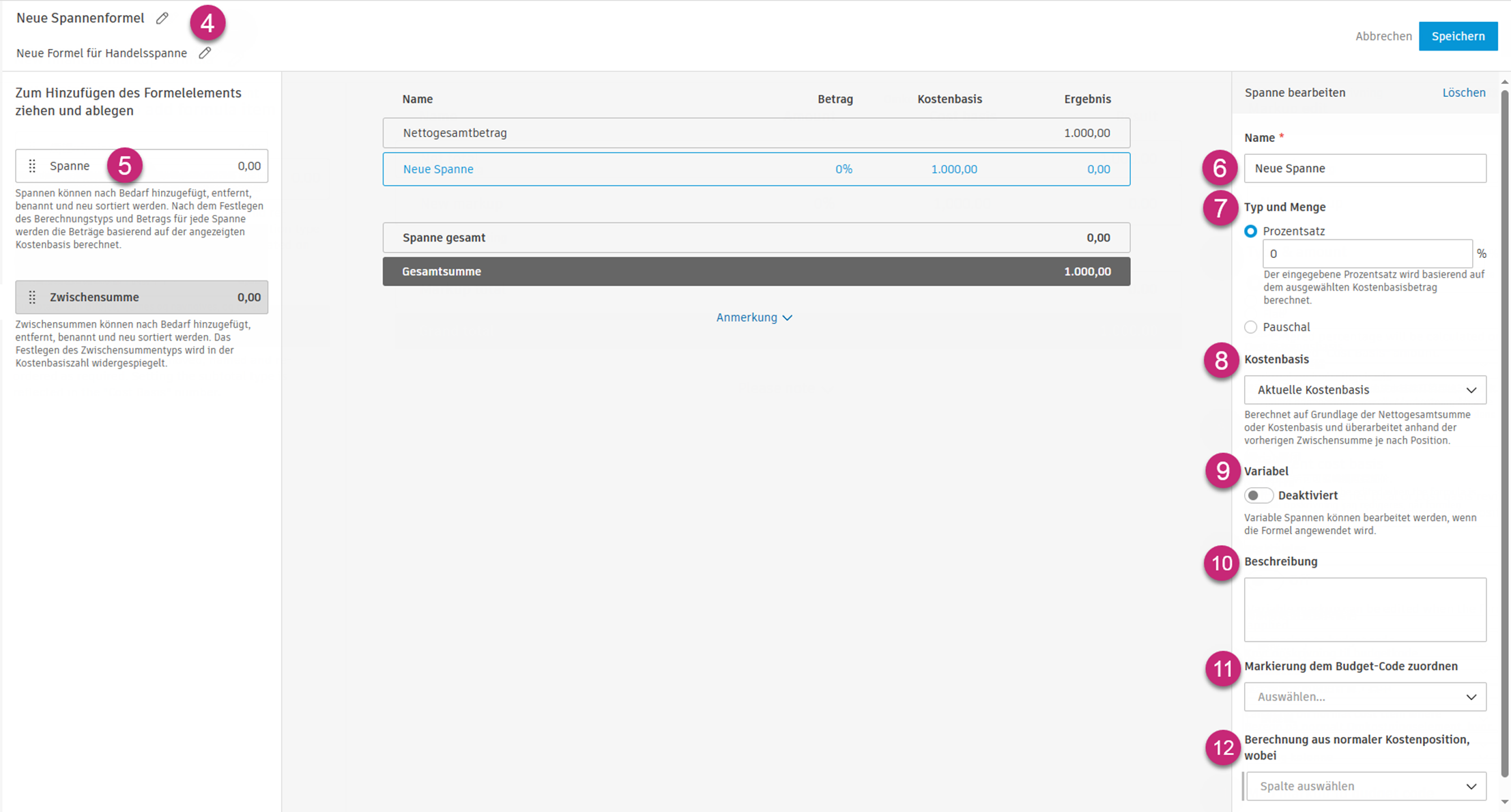

Erstellen einer Handelsspanne für einen Änderungsauftrag
Als Projektadministrator müssen Sie eine Formel für Handelsspannen erstellen:
  2. Wechseln Sie zur Registerkarte Änderungsauftrag.
  3. Klicken Sie im Abschnitt Formeln für Handelsspanne auf Hinzufügen.
  4. Benennen Sie die neue Formel für Handelsspannen. Sie können auch eine optionale Beschreibung hinzufügen, indem Sie auf das Stiftsymbol klicken.
  5. Klicken Sie im linken Bereich auf Spanne, um sie der Formel hinzuzufügen.
  6. Geben Sie im Editor auf der rechten Seite den Namen der neuen Spanne ein.
  7. Wählen Sie die Art und den Betrag der Spanne. Die verfügbaren Optionen sind:
    • Prozentsatz: Berechnet die Spanne als Prozentsatz der Kostenbasis.
    • Pauschal: Ein fester Betrag, der als Gesamtwert für die Spanne auf Ebene des potenziellen Änderungsauftrags angewendet wird.
  8. Wählen Sie die Kostenbasis für die Spanne aus. Nur für prozentsatzbasierte Spannen verfügbar.
    • Aktuelle Kostenbasis: Multipliziert den Prozentsatz mit den Kosten.
    • Nettogesamtbetrag: Multipliziert den Nettogesamtbetrag.
    • Überarbeitete Kostenbasis: Multipliziert die folgende Zwischensumme mit dem Prozentsatz.
    • Vorige Zwischensumme für Spanne: Entspricht der Summe aller vorherigen Spannen über der ausgewählten Spanne, ohne die Nettosumme.
    • Gesamtsumme: Multipliziert die berechnete Gesamtsumme mit dem Prozentsatz.
    • Gesamtsumme vorheriger Posten: Berechnet die Summe aus Nettosumme und allen vorherigen Spannen.
  9. Schalten Sie ein oder aus, ob die Variable bei Anwendung der Formel bearbeitet werden kann.
  10. Geben Sie eine optionale Beschreibung der Spanne ein.
  11. Vorgabemäßig werden Spannen für alle Budget-Elemente berechnet. Klicken Sie auf die Dropdown-Liste Markierung dem Budget-Code zuordnen, damit eine Spanne nur für einen bestimmten Budget-Code gilt.
  12. Klicken Sie auf Berechnung aus normaler Kostenposition, wobei, um eine Spalte, einen Operator und eine Wertkombination auszuwählen, auf die die Spanne angewendet werden soll. Vorgabemäßig werden Spannen für alle Budget-Elemente berechnet.
Konfigurationsschritte für die Formel für Handelspannen

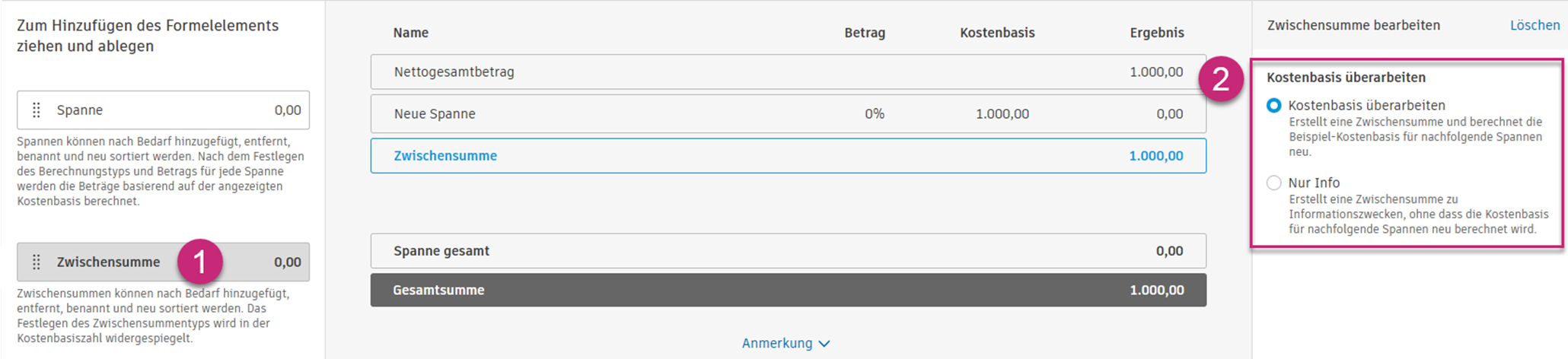

So fügen Sie der Formel für Handelsspannen eine Zwischensumme hinzu:
  1. Klicken Sie im linken Bereich auf Zwischensumme.
  2. Wählen Sie die entsprechende Überarbeitung der Kostenbasis aus. Zu den verfügbaren Optionen zählen Kostenbasis überarbeiten und Nur Info.
    • Mit Kostenbasis überarbeiten erstellen Sie eine Zwischensumme und berechnen die Beispielkostenbasis für nachfolgende Spannen neu.
    • Mit Nur Info wird ein Zwischenergebnis zu Informationszwecken erstellt, doch die Kostenbasis wird für nachfolgende Spannen nicht neu berechnet.
Einstellungsoptionen für Zwischensummen
Sie können nach Bedarf weitere Spannen oder Zwischensummen hinzufügen. Wenn Sie alle Einstellungen vorgenommen haben, klicken Sie auf Speichern.
Anmerkung: Durch Berechnungsregeln können Spannen auf Kostenpositionen mit bestimmten Budget-Codes beschränkt werden. Daher werden die tatsächlichen Berechnungsergebnisse möglicherweise nicht in den Beispiel-Kostenbasisdaten dargestellt. Sie dienen ausschließlich zur Überprüfung der Formel.
Nachdem Sie die Formel für Handelsspanne erstellt haben, können Sie entscheiden, wo sie in Cost Management verwendet werden soll. Wählen Sie zwischen zwei Optionen:

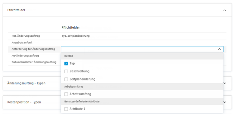

Erforderliche Felder für Änderungsaufträge
Projektadministratoren können einen Satz von Feldern als erforderlich definieren. Diese Einstellung kann bei der Arbeit mit dem Arbeitsablauf für Änderungsaufträge hilfreich sein, um zu verhindern, dass wichtige Informationen fehlen. Gehen Sie wie folgt vor:
  1. Öffnen Sie in der linken Navigationsleiste das Werkzeug Einstellungen.
  3. Führen Sie einen Bildlauf nach unten zu Erforderliche Felder durch.
  4. Wählen Sie die Dropdown-Liste neben dem Änderungsauftrag aus.
  5. Wählen Sie die erforderlichen Felder für Änderungsaufträge aus. Benutzerdefinierte Attribute werden ebenfalls in der Liste angezeigt.
Erforderliche Felder für die Konfiguration von Änderungsaufträgen

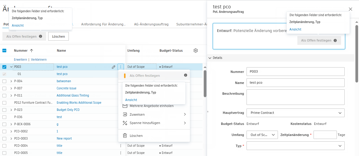

Erforderliche Felder gelten für alle vorhandenen Exemplare sowie für diejenigen, die zukünftig erstellt werden.

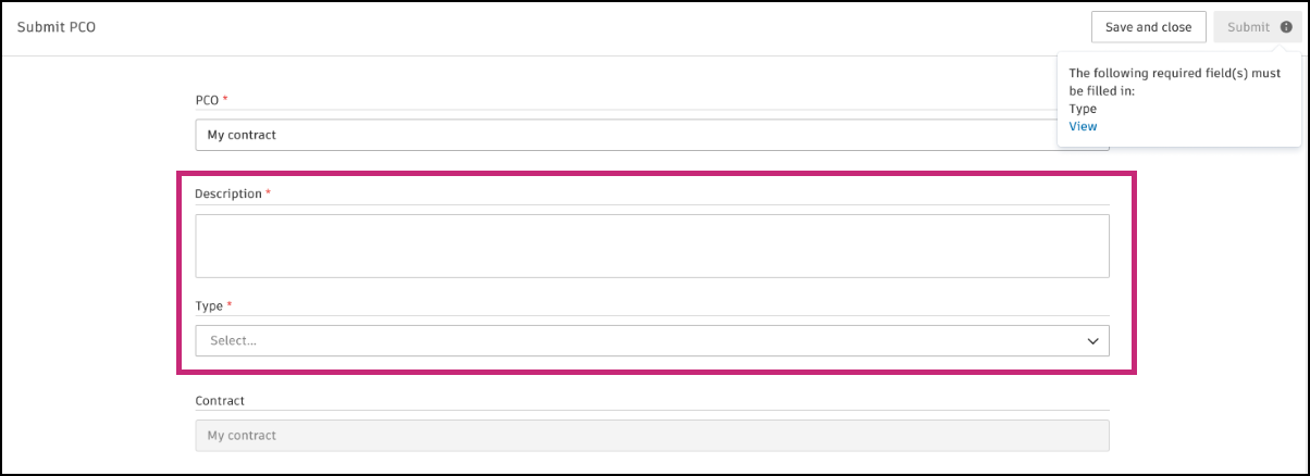

Nach der Einrichtung sind diese Felder beim Ändern des Status eines Änderungsauftrags als erforderlich gekennzeichnet und müssen ausgefüllt werden, um mit dem Arbeitsablauf für Änderungsaufträge fortfahren zu können. Durch Klicken auf Anzeigen gelangen Sie zu den fehlenden Daten.
Validierungsmeldung für erforderliche Felder
Mitgliedern mit Zugriff für die Zusammenarbeit werden die erforderlichen Felder auch beim Übermitteln einer Angebotsanforderung angezeigt. Weitere Informationen zur Zusammenarbeit mit Lieferanten in Cost Management finden Sie im Artikel Gemeinsamer Arbeitsablauf für potenzielle Änderungsaufträge.
Erforderliche Felder im gemeinsamen Arbeitsablauf

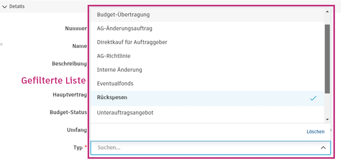

Änderungsauftragstypen
Änderungsauftragstypen können zum Filtern Ihrer Budget- und Vertragstabellen und als Teil Ihrer Änderungsauftragscodes verwendet werden. Sie können die Vorgabetypen deaktivieren oder eigene hinzufügen.
So fügen Sie Änderungsauftragstypen hinzu
  1. Wählen Sie die Registerkarte Änderungsauftrag im Werkzeug Einstellungen aus.
  2. Erweitern Sie den Abschnitt Änderungsauftragstypen.
  3. Klicken Sie auf Hinzufügen.
  4. Geben Sie den Typnamen an.
  5. Geben Sie eine Beschreibung ein.
  6. Wählen Sie, für welches Änderungsauftragsmodul ein Typ gilt. Wenn Sie die Flyout-Gruppe des Änderungsauftrags öffnen, werden diese Informationen im Feld Typ als eine Option zur Auswahl für einen bestimmten Änderungsauftrag angezeigt.
    Gefilterte Liste für Änderungsauftragstyp

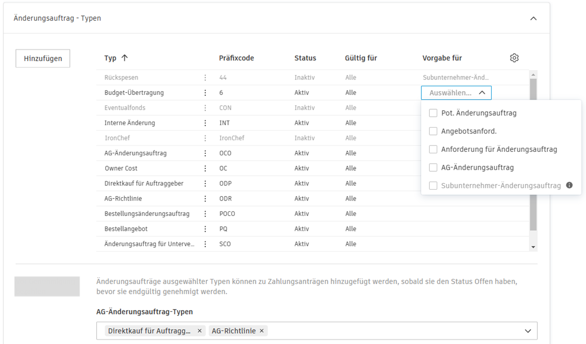

  7. Wählen Sie aus, ob ein bestimmter Änderungsauftragstyp als Vorgabeoption für einen bestimmten Änderungsauftrag festgelegt werden soll. Wenn ein Typ als Vorgabe für einen Änderungsauftrag festgelegt ist, bleibt die Auswahl im Abschnitt Gültig für bestehen.
    Konfiguration des vorgegebenen Änderungsauftragstyps
Wählen Sie das Menü Mehr Symbol Menü Mehr, um nicht erwünschte Vorgabetypen zu deaktivieren.

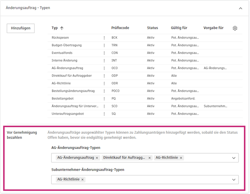

Änderungsauftrag - Zahlung vor Genehmigung
Administratoren können alle Änderungsauftragstypen für AG-Änderungsaufträge/Subunternehmer-Änderungsaufträge auswählen, die manuell zu Budget- und Kostenzahlungsanwendungen hinzugefügt werden sollen, bevor diese Aufträge genehmigt werden. Dies ermöglicht die Bearbeitung des Werts des Änderungsauftrags zwischen Zahlungsanträgen.
So fügen Sie Änderungsauftragstypen hinzu, die in Zahlungsanträgen enthalten sein können, wenn sie mindestens den Status Offen haben, bevor sie endgültig genehmigt werden
  3. Wechseln Sie zu Vor Genehmigung bezahlen.
  4. Wählen Sie die gewünschten Typen für AG-Änderungsaufträge und Subunternehmer-Änderungsaufträge aus dem Dropdown-Menü aus.
    Einstellungen für Vor Genehmigung bezahlen
Tipp: Erfahren Sie, wie Sie Änderungsaufträge im Budget-Zahlungsantrag oder Kostenzahlungsantrag hinzufügen.

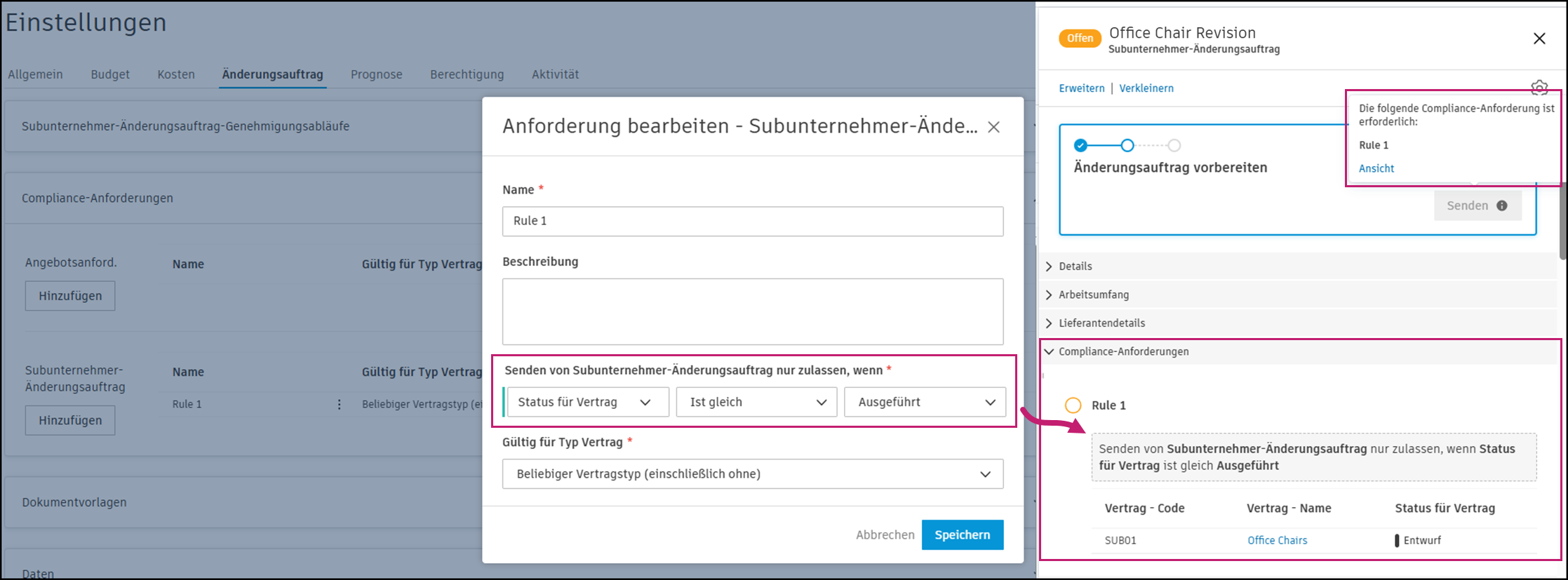

Compliance-Anforderungen
Compliance-Anforderungen stellen sicher, dass bestimmte Dokumente oder Bedingungen erfüllt sind, bevor Änderungsaufträge übermittelt oder verarbeitet werden können. Sie können unterschiedliche Compliance-Anforderungen für Angebotsanforderungen und Subunternehmer-Änderungsaufträge einrichten, um Projektstandards und behördliche Compliance-Anforderungen einzuhalten.
So definieren Sie Compliance-Anforderungen für Änderungsaufträge
  1. Wählen Sie in der linken Navigationsleiste das Werkzeug Einstellungen aus.
  3. Klicken Sie auf die Dropdown-Liste Compliance-Anforderungen.
  4. Sie können Compliance-Anforderungen hinzufügen, indem Sie neben dem gewünschten Änderungsauftragstyp Angebotsanforderung oder Subunternehmer-Änderungsauftrag auf Hinzufügen klicken. Nach dem Klicken auf Hinzufügen öffnet sich das jeweilige Anforderungsfenster.
  5. Fügen Sie den Namen und die Beschreibung der Anforderung hinzu. Diese werden im Abschnitt Compliance-Anforderungen im Bereich Details zum Änderungsauftrag angezeigt.
  6. Unter Anforderungen zum Übermitteln von Angebotsanforderung oder Anforderungen zum Übermitteln von Subunternehmer-Änderungsauftrag ist Erfordert ein Dokument eine Vorgabeoption. Sie können die zusätzliche Option Erfordert das Ablaufdatum des Dokuments wählen. Weitere Informationen finden Sie im Abschnitt Einrichten von Ablaufdaten für Compliance-Anforderungen im Artikel Compliance-Anforderungen.
Gehen Sie dann für Angebotsanforderung folgendermaßen vor:
  1. Sie können wählen, für welchen Vertragstyp die Compliance gelten soll.
  2. Wenn eine Compliance-Anforderung aussteht, können Projektadministratoren Angebotsanforderungsaktionen blockieren. Diese Option ist nützlich, wenn Ihr Arbeitsablauf die Übermittlung obligatorischer Dokumente erfordert, bevor eine Angebotsanforderung oder ein potenzieller Änderungsauftrag als Angebotsanforderung zur Überprüfung oder Genehmigung gesendet werden kann. Nur der Generalunternehmer oder das Mitglied mit der Berechtigung Vollständige Kontrolle kann diese Compliance-Bedingungen außer Kraft setzen. Nachdem Angebotsanforderungsaktionen zulassen festgelegt wurde, ist die Compliance optional.
Und für Subunternehmer-Änderungsauftrag:
  1. Legen Sie eine Bedingung fest, auf der die Compliance basiert. Sie können beispielsweise eine Bedingung erstellen, bei der keine Subunternehmer-Änderungsaufträge erstellt werden können, es sei denn, der Vertrag hat den Status Ausgeführt.
  2. Sie können wählen, für welchen Vertragstyp die Compliance gelten soll.
Klicken Sie auf Speichern, wenn Sie fertig sind.
Nachdem Sie eine Compliance-Anforderung im Werkzeug Einstellungen hinzugefügt haben und die Compliance während des Arbeitsablaufs nicht erfüllt wird, wird die Benachrichtigung Die folgende Compliance-Anforderung wird nicht erfüllt angezeigt, gefolgt von der Liste der nicht erfüllten Anforderungen.
Benachrichtigung über Compliance-Anforderungen
Informationen zum Arbeiten mit diesen Dokumenttypen finden Sie im Thema Compliance-Anforderungen.

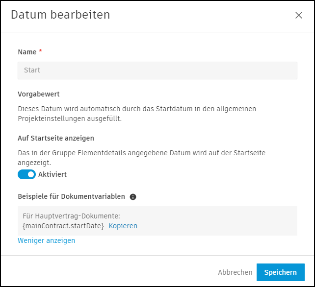

Sie können einen Vorgabewert für Datumsangaben definieren und festlegen, dass diese auf der Startseite angezeigt werden. Dies hilft Ihnen bei der Verwaltung des Zeitplans in Cost Management. Öffnen Sie dazu das Menü Mehr Symbol Menü Mehr, und klicken Sie auf Bearbeiten.
Anmerkung: Elemente ohne Menü Mehr Symbol Menü Mehr können nicht auf der Startseite angezeigt und nicht bearbeitet werden.
Sie können ggf. den Vorgabewert für das Datum wählen. Verwenden Sie die Option Relatives Datum für Fälle, in denen das Datum einer Aktivität von dem Datum einer anderen Aktivität abhängt (z. B. beim Erstellen eines Beschaffungszeitplans). Die Option Relatives Datum ist nur für vom System generierte bearbeitbare Daten und benutzerdefinierte Daten verfügbar. Sie können hier beispielsweise die Anzahl der Tage auswählen, innerhalb derer eine Antwort auf eine Angebotsanforderung erforderlich ist.
Tipp: Sie können relative Daten für benutzerdefinierte Attribute und benutzerdefinierte Spalten erstellen.
Die verfügbaren Dokumentvariablen werden durch Klicken auf Mehr anzeigen angezeigt. Sie können diese verwenden, um Dokumentvorlagen vorzubereiten.
Gruppe Datumskonfiguration bearbeiten
