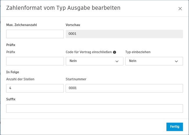

Definieren der Codeformate
Projektadministratoren können die vorgabemäßige Anzeige von Codeformaten in Cost Management steuern.
So definieren Sie die Code-Formateinstellungen
  1. Wählen Sie in der linken Navigationsleiste Einstellungen aus.
  2. Wechseln Sie zur Registerkarte Kosten, um die Ausgaben-Codeformate zu definieren.
  3. Klicken Sie auf die Dropdown-Liste Zahlenformat.
  4. Wählen Sie das Menü Mehr Symbol Menü Mehr neben Vertrag oder Ausgabe aus.
  5. Klicken Sie auf Bearbeiten.
  6. Wählen Sie für Vertrag Manuelle Eingabe oder Automatisch generiert aus.
    Anmerkung: Wenn der Vertragscode automatisch generiert wird, werden Formateinstellungen ignoriert. Der Vertragscode wird als manuelle Eingabe behandelt, wenn er aus ERP erstellt oder aus Excel importiert wird.
  7. Definieren Sie für jeden Code-Typ Folgendes:
    • Die maximale Zeichenanzahl.
    • Präfix: alles vor den generierten Zahlen.
    • Die Anzahl der Stellen und die Startnummer. Dadurch wird festgelegt, wie die Zahlen automatisch generiert werden.
    • Suffix: Alle Angaben nach den generierten Zahlen.
  8. Klicken Sie auf Fertig.
Dialogfeld Ausgabennummernformat bearbeiten

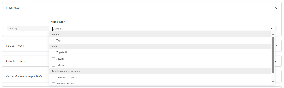

Erforderliche Felder für Vertrag
Projektadministratoren können bestimmte Felder als erforderlich definieren, wenn Daten für einen Vertrag eingegeben werden.
Gehen Sie wie folgt vor:
  1. Öffnen Sie in der linken Navigationsleiste das Werkzeug Einstellungen.
  2. Wechseln Sie zur Registerkarte Kosten.
  3. Führen Sie einen Bildlauf nach unten zu Erforderliche Felder durch, und klicken Sie darauf.
  4. Wählen Sie die Felder aus, die als erforderlich markiert werden sollen. Benutzerdefinierte Attribute werden ebenfalls aufgeführt und können ausgewählt werden.

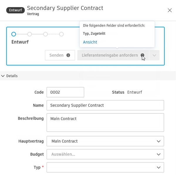

Erforderliche Felder für die Konfiguration von Verträgen
Nach der Einrichtung sind diese Felder bei der Erstellung eines Vertrags als erforderlich gekennzeichnet und müssen ausgefüllt werden, um mit dem Arbeitsablauf für den Vertrag fortfahren zu können. Durch Klicken auf Anzeigen gelangen Sie zu den fehlenden Daten.
Validierungsmeldung für erforderliche Felder für Verträge

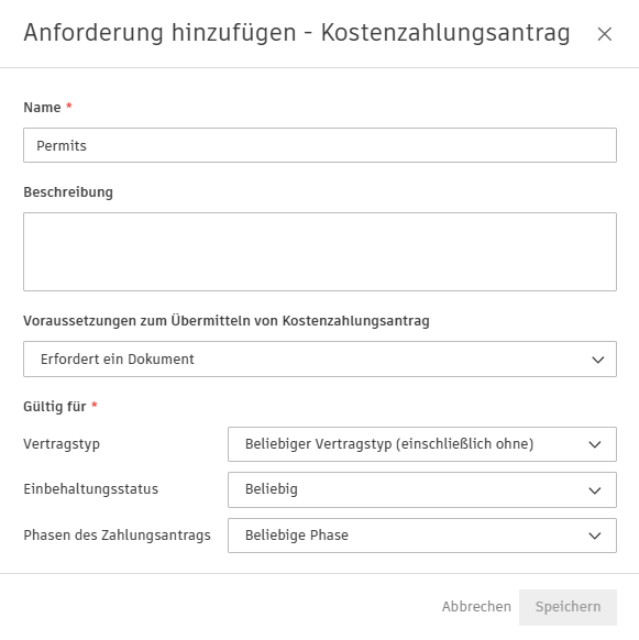

Compliance-Anforderungen
Compliance-Anforderungen stellen sicher, dass bestimmte Dokumente oder Bedingungen erfüllt sind, bevor Verträge und Kostenzahlungsanträge übermittelt oder verarbeitet werden können. Diese Anforderungen tragen dazu bei, Projektstandards und behördliche Compliance-Anforderungen einzuhalten und sicherzustellen, dass die gesamte erforderliche Dokumentation vorhanden ist, bevor mit Finanztransaktionen fortgefahren wird.
So definieren Sie Compliance-Anforderungen für Verträge und Kostenzahlungsanträge
  1. Wählen Sie in der linken Navigationsleiste das Werkzeug Einstellungen aus.
  3. Klicken Sie auf die Dropdown-Liste Compliance-Anforderungen.
  4. Sie können Compliance-Anforderungen hinzufügen, indem Sie neben dem Vertrag oder Kostenzahlungsantrag auf Hinzufügen klicken. Nach dem Klicken auf Hinzufügen öffnet sich das jeweilige Anforderungsfenster.
  5. Fügen Sie den Namen und die Beschreibung der Anforderung hinzu. Diese werden im Abschnitt Compliance-Anforderungen in der Gruppe Vertragsdetails angezeigt.
  6. Führen Sie dann die folgenden Schritte aus, je nachdem, ob Sie die Compliance für Verträge oder Kostenzahlungsanträge einrichten:
Für Verträge:
  1. Wählen Sie eine dokument- oder eine bedingungsbasierte Anforderung:
    • Dokumentbasiert: Unter Anforderungen zum Übermitteln von Vertrag ist Erfordert eine Dokument eine Vorgabeoption. Sie können eine zusätzliche Option auswählen: Erfordert das Ablaufdatum des Dokuments. Weitere Informationen finden Sie im Abschnitt Festlegen von Ablaufdaten im Artikel Compliance-Anforderungen.
    • Bedingungsbasiert: Legen Sie eine Bedingung fest, auf der die Compliance basieren soll. Sie können beispielsweise eine Bedingung erstellen, bei der Sie einen Vertrag nur dann senden können, wenn die ursprüngliche Zusage kleiner ist als ein überarbeitetes Budget.
      Anmerkung: Wenn die Anforderung nicht konform ist, können Sie entweder die Vertragsaktion blockieren oder die Vertragsaktion zulassen.
  2. Sie können wählen, ob die Anforderung für einen, mehrere, keinen oder alle Vertragstypen gilt.
  3. Klicken Sie auf Speichern.
Für Kostenzahlungsanträge:
  1. Wählen Sie eine dokumentbasierte Anforderung aus. Sie können eine zusätzliche Option auswählen: Erfordert das Ablaufdatum des Dokuments. Weitere Informationen finden Sie im Abschnitt Festlegen von Ablaufdaten im Artikel Compliance-Anforderungen.
  2. Geben Sie die Anwendbarkeit für diese Anforderung an:
    • Vertragstypen: Sie können wählen, ob die Anforderung für einen, mehrere, keinen oder alle Vertragstypen gilt.
    • Status der Einbehaltungsfreigabe: Wählen Sie zwischen Beliebig, Freigegeben und Nicht freigegeben. Erfahren Sie mehr über die Einbehaltungsfreigabe.
    • Status des Zahlungsantrags: Wählen Sie die entsprechende Phase aus: Anfänglich, Fortschritt oder Endgültig. Erfahren Sie mehr über Zahlungsantragsstatusphasen.
      Sie können je nach den ausgewählten Optionen unterschiedliche Compliance-Sätze für Zahlungsanträge erstellen. Ein Hinweis wird angezeigt, in dem erläutert wird, wie sich Ihre Auswahl auf den Antrag auswirkt. Beispiel:
      Compliance-Hinweis für Zahlungsantrag – Beispiel
