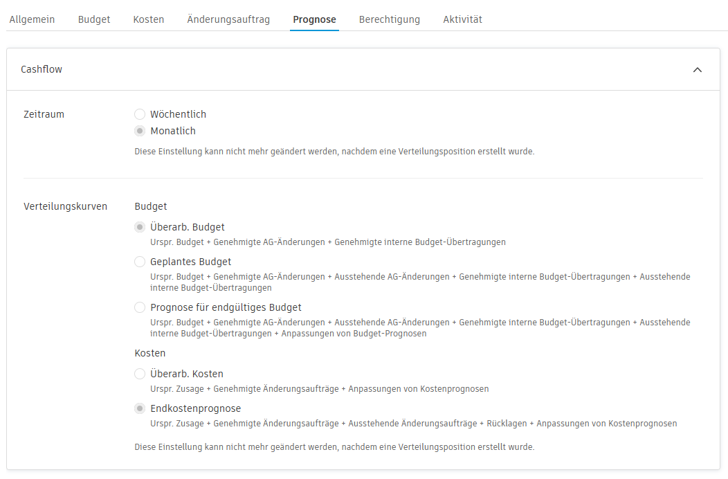

Projektadministratoren können in der linken Navigationsleiste über das Werkzeug Einstellungen auf die Einstellungen für Cost Management zugreifen. Dieser Artikel befasst sich schwerpunktmäßig mit den Einstellungen für Prognosen:
Hier können Projektadministratoren die Prognoseverteilung für den Cashflow im Werkzeug Prognose einrichten.
Wählen Sie den Zeitraum:
Wählen Sie in der linken Navigationsleiste das Werkzeug Einstellungen aus.
Wechseln Sie zur Registerkarte Prognose.
Wählen Sie zwischen wöchentlicher und monatlicher Verteilung.
Anmerkung: Diese Einstellung kann nicht mehr geändert werden, nachdem die geschätzte Verteilung für ein Budget erstellt wurde.
Verteilungskurven
In diesem Abschnitt können Administratoren auswählen, welche Elemente in die Cashflow-Verteilung aufgenommen werden sollen. Es gibt mehrere Optionen, die sich auf das Budget und die Kosten beziehen.
Für das Budget:
Überarbeitetes Budget: Dazu gehören das ursprüngliche Budget, die interne Budget-Übertragung und genehmigte AG-Änderungen.
Geplantes Budget: Dies umfasst die gleichen Elemente wie unter Überarbeitetes Budget und zusätzlich die ausstehenden AG-Änderungen.
Prognose für endgültiges Budget: Dies umfasst alle Elemente im geplanten Budget sowie Anpassungen von Budget-Prognosen. Diese Kurve ist sichtbar, wenn Projektadministrator die Einstellung für die Budget-Prognose festgelegt haben.
Für die Kosten:
Überarbeitete Kosten: Dazu gehören Zusagen, genehmigte Änderungsaufträge und Prognoseanpassungen.
Endkostenprognose: Dies umfasst alle Elemente unter Überarbeitete Kosten sowie Rücklagen und ausstehende Änderungsaufträge.
Anmerkung: Nachdem eine Verteilungsposition erstellt wurde, können diese Einstellungen nicht mehr geändert werden.
