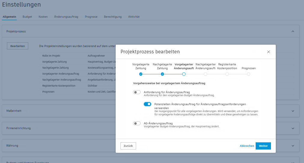

Projektprozess
Diese optionale Einstellung für den Projektprozess unterstützt eine unkomplizierte Einrichtung für verschiedene Mitglieder. Auf Grundlage der ausgewählten Rollen- und Projektvoreinstellungen können Sie konfigurieren, welche Komponenten in Cost Management angezeigt werden, und entsprechende Berechtigungen anwenden.
Projektprozesseinstellung
Bei Verwendung von Projektprozesseinstellungen steht eine Option zur Verfügung, um einen gemeinsamen Arbeitsablauf für potenzielle Änderungsaufträge zu aktivieren. Weitere Informationen zu Arbeitsabläufen für die Zusammenarbeit und deren Auswirkungen auf potenzielle Änderungsaufträge finden Sie im Artikel Gemeinsamer Arbeitsablauf für potenzielle Änderungsaufträge.
Verhalten der Auftraggeberrolle beim Arbeitsablauf der Kostenänderung
Wenn dem primären Benutzer in der Projektprozesseinstellung die Rolle Auftraggeber zugewiesen ist, wendet das System automatisch bestimmte Verhaltensänderungen an, um den Arbeitsablauf der Kostenänderung zu optimieren:
Diese automatische Konfiguration sorgt für eine angemessene Kostenkontrolle und Arbeitsablaufausrichtung, wenn Projekte aus der Perspektive eines Auftraggebers verwaltet werden. Weitere Informationen zu Arbeitsabläufen für Auftraggeber finden Sie im Artikel Zusammenarbeit mit anderen Benutzern in Cost Management.

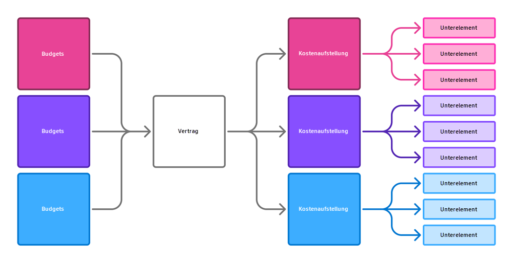

Mitglieder können vorgabemäßig mehrere Budgets zu einem einzelnen Vertrag hinzufügen. Das folgende Diagramm zeigt die Beziehung zwischen Budget- und Vertragszuordnungen, wenn diese Option ausgewählt ist:
Mehrere Budgets pro Vertrag
Anmerkung:
Für zu allen Diagrammen in diesem Abschnitt des Artikels:
  • Dunklere Farben kennzeichnen Elemente, die direkt mit dem Budget verknüpft sind.
  • Hellere Farben stellen Unterelemente dieser direkt verknüpften Elemente dar.
  • Keine Hintergrundfarbe bedeutet, dass keine direkte Beziehung zum Budget besteht.

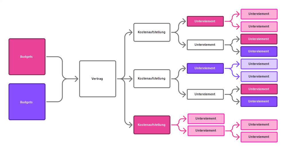

Durch Klicken auf Zuweisen desselben Budgets zu mehreren Kostenaufstellungspositionen, wenn die Option Mehrere Budgets pro Vertrag aktiviert ist, können Sie bei Bedarf Ihr Budget und Ihre Vertragselemente unterschiedlich organisieren, aber deren Verbindung beibehalten. Die Option ermöglicht die Verknüpfung mehrerer Vertragselemente mit derselben Budget-Position.
Anmerkung: Wenn diese Funktion aktiviert ist, werden Änderungsaufträge in der Vertragsansicht oder in Kostenzahlungsanträgen nicht als separate Spalten angezeigt.

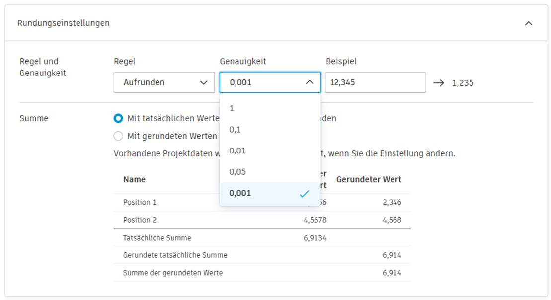

Rundungseinstellungen
Verwenden Sie die Rundungseinstellungen, um die Detailgenauigkeit bereitzustellen, die Sie in Cost Management anwenden möchten.
Regeln:
Sie können die Genauigkeit auf bis zu 0.001 festlegen:
Genauigkeitseinstellung

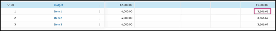

Sie können auch definieren, wie die Werte addiert werden sollen. Folgende Berechnungen sind möglich:
Anhand des angegebenen Beispiels können Sie sich ein Bild davon machen, wie diese Werte in den einzelnen Szenarien neu berechnet werden.
Vorhandene Projektdaten werden nicht neu berechnet, wenn Sie die Einstellung ändern.
Anmerkung: Wenn Sie Mit gerundeten Werten berechnen wählen, wird jede Auftragsposition zuerst gerundet und anschließend wird die Summe berechnet. Wenn Sie eine Summe auf Zusammenfassungsebene eingeben, passt das System eine Unterposition entsprechend der Gesamtsumme an.
Beispiel für automatische Rundung

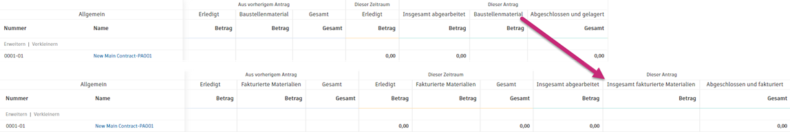

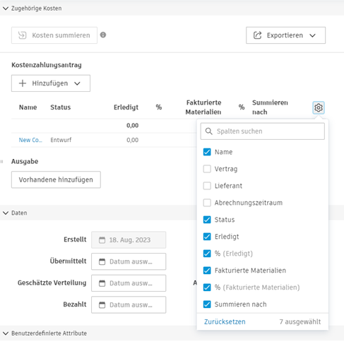

Materialien in Zahlungsanträgen
Cost Management entspricht derzeit der Norm AIA G703 und bietet eine binäre Materialverfolgung. Gemäß dieser Norm werden Materialien entweder als erledigt oder aktuell einbehalten betrachtet. Wenn ein Material verarbeitet wurde, wird es als erledigt klassifiziert und in die Spalte In diesem Zeitraum abgeschlossene Arbeit eingefügt. Wenn das Material jedoch auf die Baustelle geliefert und gelagert wurde, verbleibt es in der Spalte Dieser Antrag - Insgesamt erledigt. In dieser Kategorie für den Zeitraum werden Materialien gesammelt, die über mehrere Monate geliefert wurden. Diese Materialien sollten erst in Erledigt verschoben werden, wenn sie verarbeitet wurden.
Einige Auftraggeber bevorzugen jedoch, die Materialien aus dem vorherigen Zeitraum als bereits fakturiert und nicht als bereits erledigt zu betrachten. Sie erwarten, dass der vollständige Zahlungsbetrag im Abschnitt Aus vorherigem Antrag angezeigt wird. Um dieser Anforderung gerecht zu werden, wurde eine Option eingeführt, die eine Kombination aus erledigter Arbeit und Materialien ermöglicht, bei der diese Materialien für den nächsten Zeitraum als einheitlicher Wert für erledigte Arbeit behandelt werden.
Mit der Einstellung Materialien in Zahlungsanträgen können Sie eine Methode zur Berechnung von Materialien in Dieser Antrag in Budget- und Kostenzahlungsanträgen auswählen.
Wichtig: Diese Einstellung kann nicht mehr geändert werden, sobald ein Zahlungsantrag erstellt wurde.
Gehen Sie wie folgt vor:
  1. Wechseln Sie über die linke Navigationsleiste zum Werkzeug Einstellungen.
  2. Blättern Sie auf der Registerkarte Allgemein nach unten zu Materialien in Zahlungsanträgen.
  3. Wählen Sie eine Methode zur Materialberechnung aus:
    • Gelagerte Materialien: Enthält Materialien, die im aktuellen Zeitraum neu gelagert wurden, sowie zuvor gelagerte Materialien, die noch nicht in das Projekt einbezogen wurden.
    • Fakturierte Materialien: Enthält sowohl Materialien, die im aktuellen Zeitraum fakturiert werden, als auch zuvor fakturierte Materialien. Wenn Fakturierte Materialien ausgewählt ist, werden den Budget- und Kostenzahlungsanträgen neue Spalten hinzugefügt, die die ursprünglichen Spalten für gelagerte Materialien ersetzen.
Wechseln Sie zwischen den Optionen, um den Unterschied in den Spalten der Zahlungsanträge zu sehen.
Die geänderte Einstellung wird auch in der Flyout-Gruppe des Budget-Zahlungsantrags im Abschnitt Zugehörige Kosten angezeigt. Die Spalte Gelagerte Materialien ändert sich in Fakturierte Materialien, und die neue Spalte % wird hinzugefügt. Sie können die Änderung auch in der Kategorie Ausgaben unter Zugehörige Kosten sehen. Wenn die neuen Spalten dort nicht angezeigt werden, klicken Sie auf das Symbol Zahnradsymbol, und wählen Sie die erforderlichen Spalten aus.
Zugehörige Kosten
Tipp: Sie können auswählen, ob Erledigt und Fakturierte Materialien nach Betrag oder % summiert werden sollen. Wenn Sie Kosten nach % summieren, werden Erledigt und Fakturierte Materialien ebenfalls nach % summiert. Die Spalte Gelagerte Materialien wird immer nach Menge summiert.

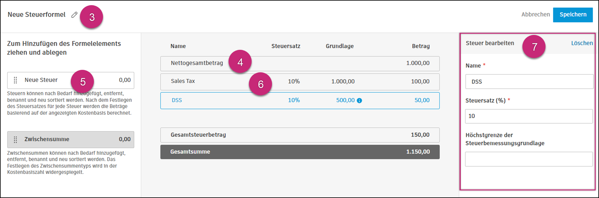

Steuerformeln
Mit der benutzerdefinierten Steuerberechnungsfunktion können Sie Steuern in allen Kostenprozessen berechnen und Steuern in der generierten Kostendokumentation anzeigen, um behördliche Anforderungen zu erfüllen. Projektadministratoren können mehrere Steuerformeln hinzufügen, um zu bestimmen, wie Steuern für jeden Vertrag, Zahlungsantrag und Änderungsauftrag angewendet werden. Alle vorhandenen Formeln sind in der Liste verfügbar.

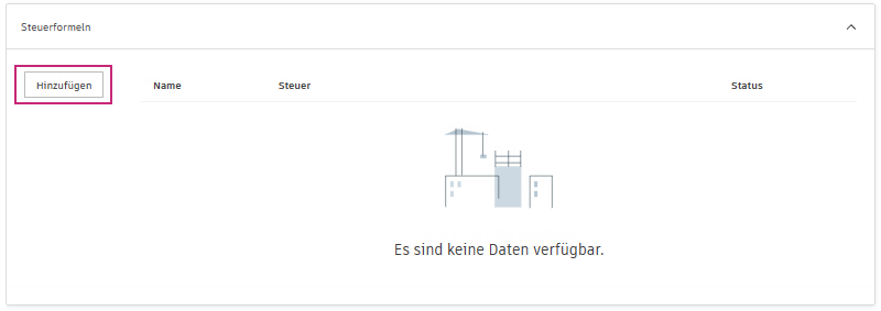

Erstellen einer Steuerformel
So erstellen Sie eine Steuerformel:
  1. Klicken Sie in Cost Management im linken Menü auf Einstellungen.
  2. Klicken Sie auf der Registerkarte Allgemein auf Steuerformeln und dann auf Hinzufügen.

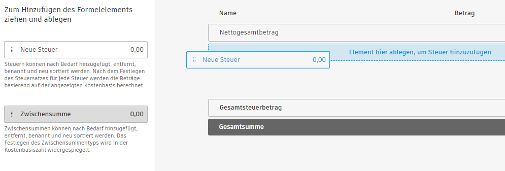

    Steuerformeln für Kosteneinstellungen
  3. Wählen Sie das Stiftsymbol, um den Namen der Formel zu bearbeiten.
  4. Um die Vorgabe für die Nettosumme (1.000,00) im mittleren Voransichtsbereich zu aktualisieren, klicken Sie auf Nettosumme.
  5. Ziehen Sie eine neue Steuer in die mittlere Spalte, um sie der Formel hinzuzufügen.
    Neue Steuer hinzufügen
  6. Klicken Sie auf die neu hinzugefügte Neue Steuer, um den Steuersatz als Prozentsatz anzugeben. Der Steuersatz kann positiv oder negativ sein. Negative Steuersätze sind nützlich, um CIS-Abzüge zu berechnen.
    Neue Steuer bearbeiten
    Wichtig: Wenn Steuern in unterschiedlichen Steuerformeln denselben Namen haben, werden sie in der Steuerzusammenfassung als einzelne Steuer zusammengefasst, unabhängig vom Steuersatz.
  7. Fügen Sie nach Bedarf weitere Steuern hinzu, um Ihre Formel zu ergänzen. Während Sie Steuern hinzufügen, wird die Steuersumme basierend auf dem Steuersatz und der Nettosumme berechnet. In Kombination ergeben diese Werte die Gesamtsumme. Steuern können nach Bedarf hinzugefügt, entfernt, benannt und neu angeordnet werden. Nachdem Sie den Steuersatz für jede festgelegt haben, werden die Beträge anhand der Spalte Kostenbasis berechnet.
    Anmerkung: Sie können eine Höchstgrenze für die Steuerbemessungsgrundlage hinzufügen. Diese Grenze bestimmt den Höchstbetrag, bis zu dem Einkünfte innerhalb eines bestimmten Zeitraums besteuert werden können.

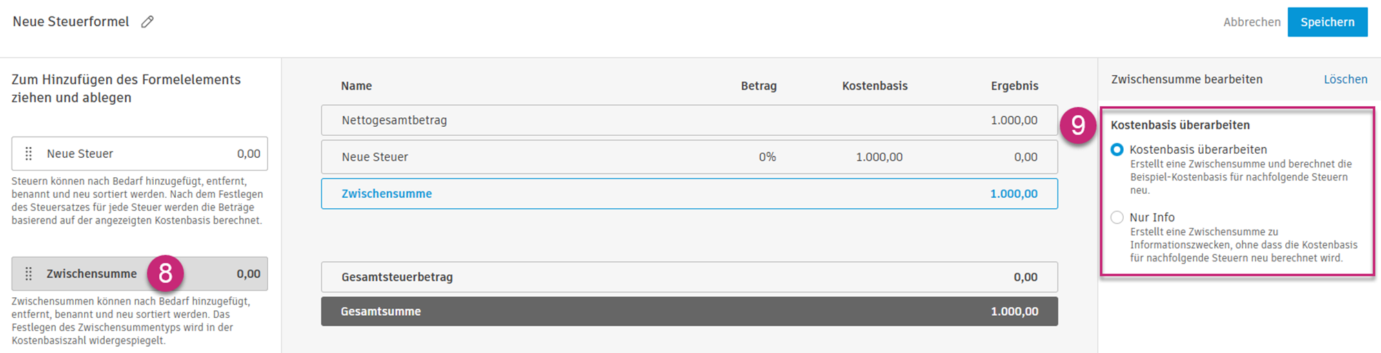

  8. Ziehen Sie eine neue Zwischensumme in die mittlere Spalte, um sie der Formel hinzuzufügen. Die Zwischensumme wird zur Unterstützung von Steuer-auf-Steuer-Anwendungsfällen verwendet.
  9. Im rechten Fensterbereich können Sie zwischen zwei Optionen wählen:
    • Kostenbasis überarbeiten: Zur Neuberechnung der Kostenbasis für nachfolgende Steuern.
    • Nur Info: Zum Anzeigen der Zwischensumme zu Informationszwecken, ohne dass die Kostenbasis für nachfolgende Steuern neu berechnet wird.
    Neue Zwischensumme
    Anmerkung: Wenn mehrere Steuern über der Zwischensumme liegen, zeigt die Zwischensumme sowohl die Steuerzwischensumme als auch die Zwischensumme an.
  10. Klicken Sie auf Speichern, um die Steuerformel zu speichern.
Um Steuern in den generierten Kostendokumenten anzuzeigen, muss die Dokumentvorlage mit der neuen Vorlage aktualisiert werden, die in den Einstellungen verfügbar ist.

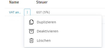

Bearbeiten und Verwalten von Steuerformeln
Nachdem die Steuerformel erstellt wurde, können Sie sie über das Menü Mehr Symbol Vertikales Menü Mehr wie folgt ändern:
Kostensteuer, Formel, Menü Mehr
Anmerkung: Steuerformeln, die auf Positionen angewendet wurden, können nicht bearbeitet, deaktiviert oder gelöscht werden.

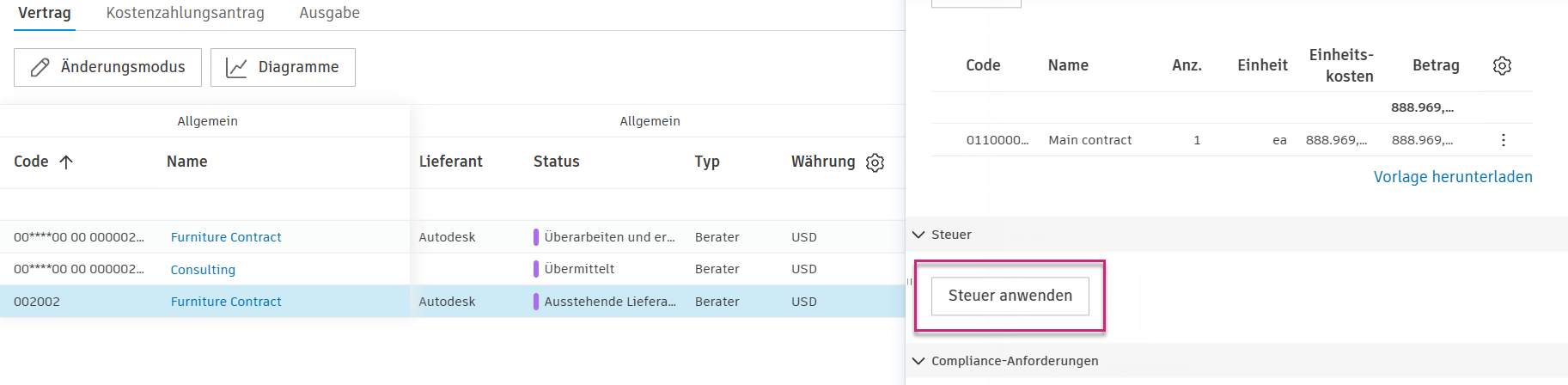

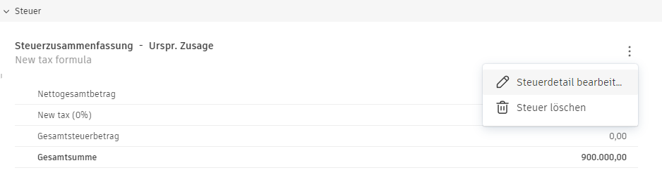

  3. Klicken Sie auf den Namen einer Auftragsposition, um die Gruppe Details zu öffnen.
  4. Führen Sie in der Gruppe Details auf der rechten Seite einen Bildlauf zum Abschnitt Steuer durch, und klicken Sie auf Steuer anwenden. Wenn nur eine Steuerformel verfügbar ist, wird diese Formel auf die Ausgabe angewendet. Wenn mehrere Steuerformeln vorliegen, wählen Sie die anzuwendende Formel aus.
    Steuer anwenden, Gruppe Details

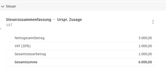

    Die angewendete Steuer wird in der Steuerübersicht für die Auftragsposition angezeigt.
    Details zur Steuerübersicht
    Anmerkung: Möglicherweise wird eine Meldung mit dem Hinweis angezeigt, dass die Basisdaten geändert wurden. In diesem Fall werden Sie aufgefordert, die angewendete Steuer neu zu berechnen. Je nachdem, wo die Steuer hinzugefügt wird, kann eine Neuberechnung aufgrund verschiedener Faktoren erforderlich sein:

  5. Verwenden Sie ggf. das Menü Mehr Symbol Vertikales Menü Mehr, und wählen Sie Steuerdetail bearbeiten oder Steuer löschen.
    Kostensteuer, Menü Mehr
    Durch Bearbeiten der Steuerdetails können Sie bestimmte Steuern nach Bedarf aktivieren oder deaktivieren. Die Änderung wird automatisch in der Tabelle mit der Steuerübersicht aktualisiert.
Anmerkung: Wenn der Vertragsstatus Ausgeführt lautet, sind die Steuerdetails gesperrt.

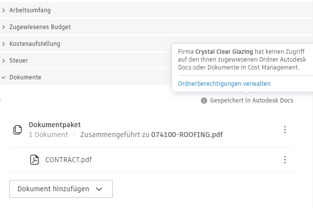

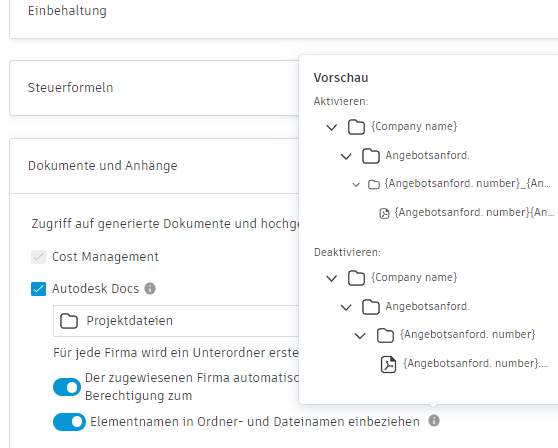

Dokumente und Anhänge in Cost Management
Sie können Dokumente und Anhänge sowohl in Cost Management als auch an einem bestimmten Speicherort in Autodesk Docs speichern.
Wenn Sie die Option Autodesk Docs auswählen, werden Dokumente und Anhänge in einem Unterordner gespeichert, der für jedes Unternehmen erstellt wird. Wenn Sie die Dateien in Autodesk Docs speichern, wird für zukünftige Überprüfungszwecke ein einziger Speicher mit allen erstellten Dokumenten speziell für jedes Unternehmen erstellt. Falls gewünscht, kann der Ordner an andere Projektmitglieder weitergeleitet werden, damit diese auf die Informationen zugreifen können. Mitglieder müssen dafür über die Berechtigung zum Hochladen in den zugehörigen Ordner verfügen, um Dokumente zu erstellen oder Anhänge in Cost Management hochzuladen.
Als Projektadministrator können Sie der zugewiesenen Firma automatisch die Berechtigung Erstellen geben. Informationen zum Verwalten von Ordnerberechtigungen für die einzelnen Unternehmen finden Sie unter Ordnerberechtigungen.
Im Abschnitt Dokumente können Sie Ordnerberechtigungen für Ihr Unternehmen verwalten, indem Sie auf die Flyout-Gruppe des Vertrags, des Hauptvertrags, der Zahlungsanträge und der Änderungsaufträge zugreifen. Klicken Sie einfach auf Ordnerberechtigungen verwalten, um die entsprechenden Berechtigungen für den Ordner dieses Unternehmens zu öffnen.
In Autodesk Docs gespeichert
Sie können auch auswählen, ob Elementnamen in Ordner- und Dateinamen ein- oder ausgeschlossen werden sollen.
Dokumentname kürzen
Weitere Informationen zum:

Animation - Anpassung zusätzlicher Bedingungen
Geben Sie Ihre bevorzugten Begriffe in die Spalte Benutzerdefiniert ein. Diese Begriffe werden automatisch integriert und in den relevanten Bereichen der gesamten Cost Management-Anwendung angezeigt.
Bildschirmkopie zusätzlicher Bedingungen
