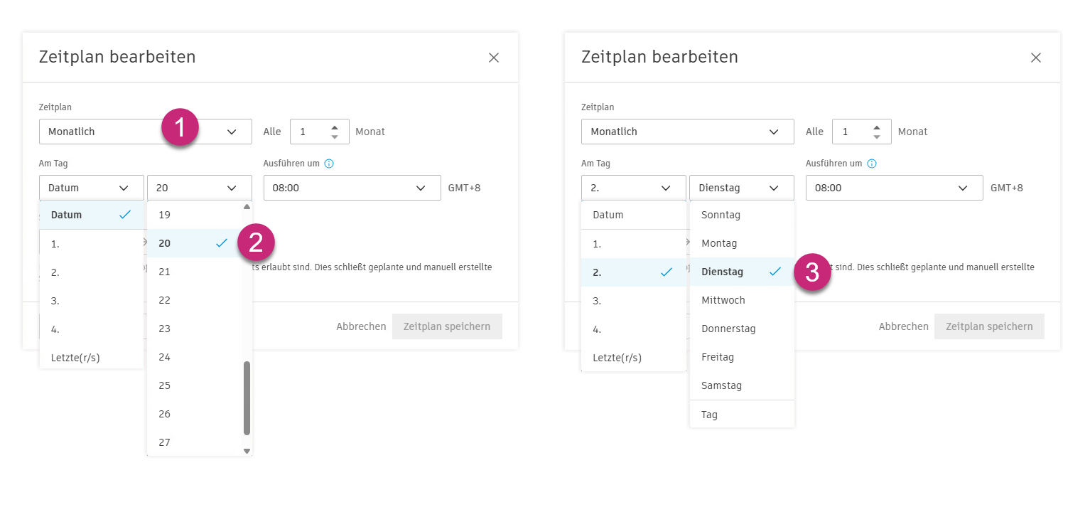

Planen von Budget-Snapshots
Richten Sie automatische Snapshots ein, um Budgetdaten in regelmäßigen Abständen zu erfassen. Sie können die Häufigkeit, den Tag, die Uhrzeit und die Dauer konfigurieren, für die Snapshots erstellt werden sollen:
  1. Wählen Sie zwischen wöchentlichen und monatlichen Snapshots.
  2. Geben Sie den Wochentag für wöchentliche Snapshots an. Bei monatlichen Zeitplänen werden Snapshots nur einmal pro Monat erstellt.
  3. Bei monatlichen Zeitplänen definieren Sie die spezifische Instanz des Tages innerhalb des Monats (z. B. 1., 2. oder Letzte(r/s)). Der Vorgabewert ist 1. Wenn Sie beispielsweise 2. Dienstag auswählen, wird der Snapshot für jeden zweiten Dienstag des Monats geplant.
Einstellung Budget-Snapshot
Beim Konfigurieren von Snapshots erhalten Sie eine Schätzung, wie viele Snapshots innerhalb des angegebenen Zeitrahmens generiert werden.

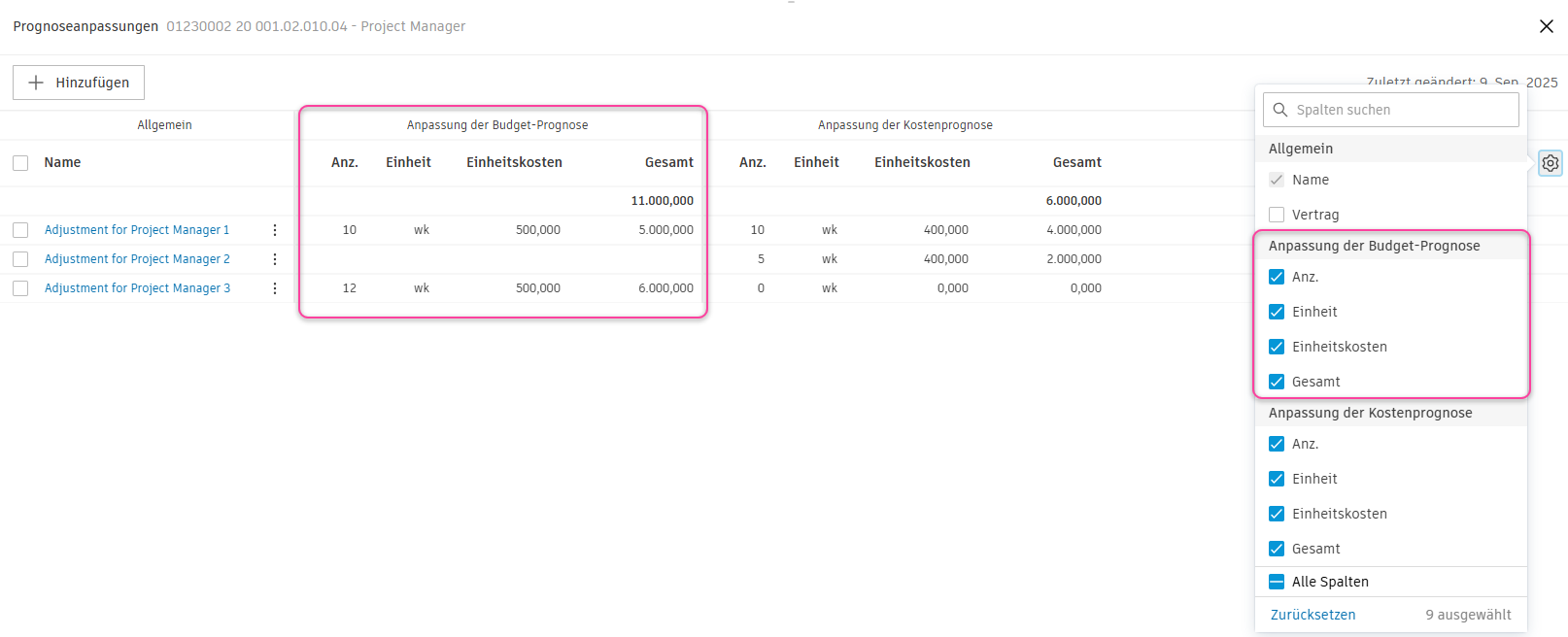

Budget-Prognose
Mit der Budget-Prognose können Sie sowohl den Umsatz als auch Kosten prognostizieren, indem Sie die Differenz zwischen dem prognostizierten Budget-Umsatz und den prognostizierten Kosten berechnen. Dadurch können Generalunternehmer Szenarien verwalten, in denen sich zeitbezogene Ressourcen ändern können (z. B. erhöhte Stundenzahl), ohne den garantierten Höchstpreis zu überschreiten, sodass entweder Änderungsauftragsübertragungen oder interne Budget-Übertragungen erforderlich sind.
Aktivieren Sie diese Option, um Spalten für Budget-Prognosen anzuzeigen und Anpassungen von Budget-Prognosen zuzulassen. Empfohlen bei Verwendung eines Hauptvertrags mit Zuschlagskalkulation.
Wenn der Schalter aktiviert ist:
Anmerkung: Diese Einstellung kann nicht deaktiviert werden, sobald Prognose für endgültiges Budget als Verteilungskurve in den Cashflow-Einstellungen ausgewählt wurde. Weitere Informationen finden Sie unter Prognoseeinstellungen.

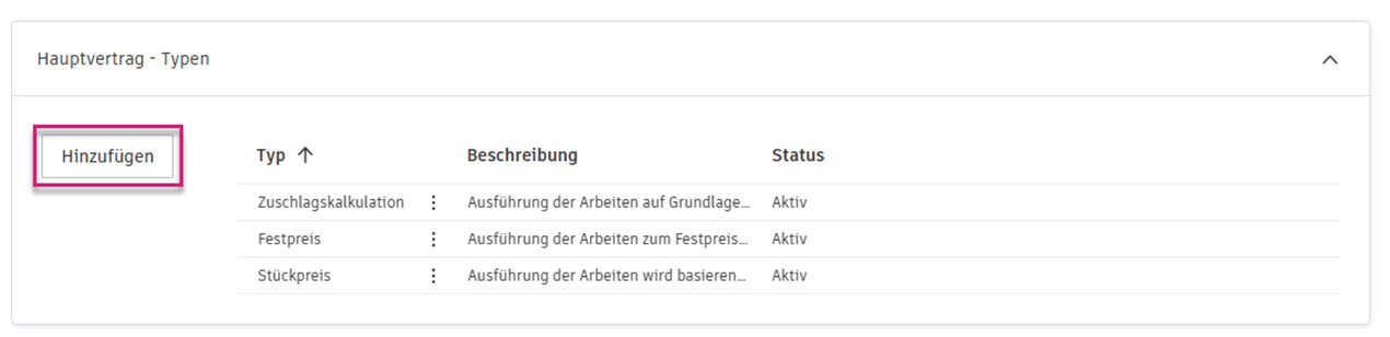

Hauptvertragstypen
Ein Hauptvertrag ist die primäre Vertragsvereinbarung, die direkt eingegangen wird, z. B. zwischen einem Auftraggeber und einem Hauptauftragnehmer. Beim Erstellen eines neuen Hauptvertrags können Sie den Hauptvertragstyp aus den vordefinierten Optionen auswählen oder in den Einstellungen einen Typ hinzufügen, der den Anforderungen Ihrer Firma entspricht.
Wählen Sie eine der angezeigten Optionen aus:
Tipp: Systemvorgaben können nicht gelöscht werden. Sie können sie deaktivieren, damit sie nicht in der Benutzeroberfläche angezeigt werden.
Um einen Hauptvertragstyp hinzuzufügen, klicken Sie oben links unter Hauptvertragstypen auf Hinzufügen.

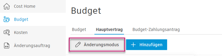

So weisen Sie einer Auftragsposition über eine Dropdown-Liste eine Vertragsart zu
  1. Wechseln Sie zum Werkzeug Budget.
  2. Wechseln Sie zur Registerkarte Hauptvertrag.
  3. Wechseln Sie in den Bearbeitungsmodus, indem Sie auf klicken.
  4. Wählen Sie den Vertragstyp in der Spalte Typ aus.
