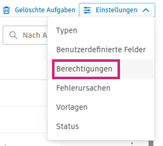

Um einem Benutzer eine Berechtigungsebene in Aufgaben zuzuweisen, fügen Sie ihn zunächst zum Werkzeug Aufgaben hinzu. Führen Sie dann die folgenden Schritte aus:
  1. Klicken Sie in der rechten oberen Ecke des Aufgabenprotokolls auf Einstellungen > Berechtigungen.

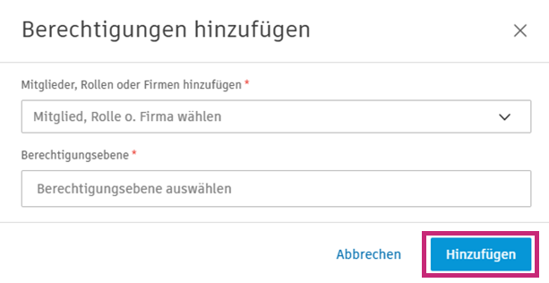

  2. Klicken Sie auf Berechtigungen hinzufügen.
    Mitglied hinzufügen
  3. Wählen Sie ein oder mehrere Projektmitglieder, Rollen oder Firmen aus, weisen Sie ihnen eine Berechtigungsebene zu, und klicken Sie auf Hinzufügen.
    Variante 2 hinzufügen
Anmerkung: Wenn einem Benutzer eine Berechtigung auf höherer Ebene gewährt wird, überschreibt diese Berechtigung alle niedrigeren Berechtigungen, die der Benutzer möglicherweise über seine Rolle oder Firma besitzt. Beispiel: Ein Projektmitglied besitzt die Rolle Architekt. Die Rolle Architekt verfügt über Berechtigungen zum Anzeigen, Bearbeiten und Zuweisen. Sie können Berechtigungen einzeln hinzufügen und der Person die höhere Berechtigung Aufgaben verwalten zuweisen. Sie erhält die höhere Berechtigung Aufgaben verwalten dann trotz ihrer Rolle mit niedrigerer Berechtigungsebene.

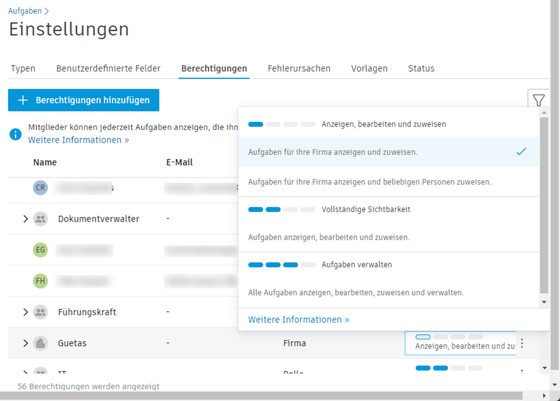

Wenn Sie die Berechtigungsebene eines Mitglieds, einer Rolle oder Firma ändern möchten, suchen Sie die entsprechende Rolle im Berechtigungsprotokoll, und verwenden Sie das Werkzeug zur Auswahl der Berechtigungen.
Berechtigung ändern

Berechtigungsebenen für Aufgaben
Hier finden Sie eine kurze Zusammenfassung, wie Sie die vier Berechtigungsebenen verwenden können:
Tipp: Klicken Sie auf das Erweiterungssymbol neben der gewünschten Berechtigungsebene, um die Aktionen anzuzeigen, die für Mitglieder mit dieser Berechtigung verfügbar sind.
